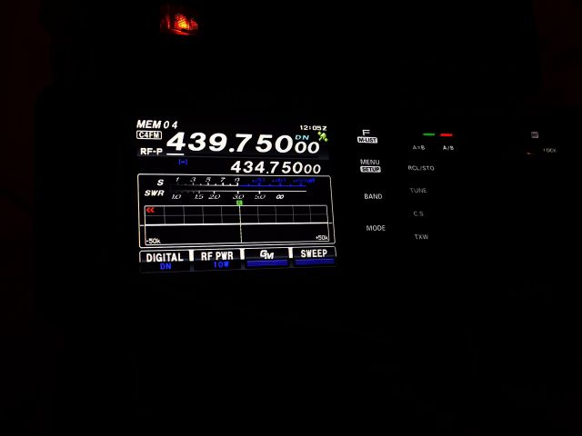

最近开箱了个FT-991A
折腾HF天线的同时,重启了楼顶的UV天线!

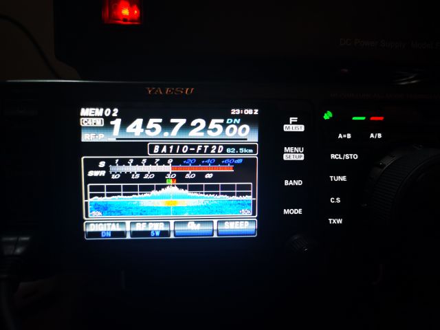

首先要感谢北无协为爱好者架设的C4FM中继,但总发现没有距离显示!
baidu过程中,发现BG4NNI的尝试
引用BG4NNI老师手绘的电路图!

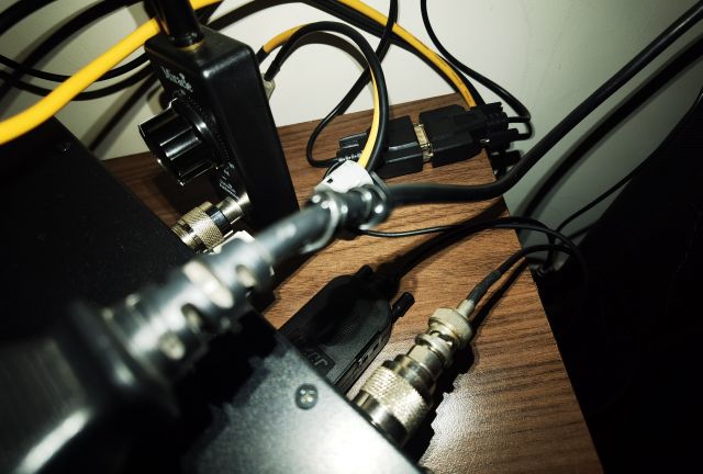

已经准备下单购买GPS模块了(100元左右)也有成品
忽然想到10年前玩APRS时候,给8G手台配的Garmin 450,似乎大概是一个意思
于是发邮件给6CR大大,QQ联系BH1IZK大大,确认了方案
当时IZK大大给做了一根线,但接头是2.5mm音频头的
下单了2.5mm带线母头和一个免焊235的db9
今天搞定了!久违的兴奋!
de ba¹io 73's

不带着机器到处跑的话,手动设置下台站固定经纬度就可以了。
B1/BH5HAI
离线BA1IO
11227
只看该作者 5楼 发表于: 2020-08-24
回 bh5hai 的帖子
bh5hai:不带着机器到处跑的话,手动设置下台站固定经纬度就可以了。 (2020-08-24 08:42)
内置GPS的手持、车载电台可以!这个不灵
de ba¹io 73's

BA1IO:其实跟菜单没关系,就用默认GPS1就行! (2020-08-24 07:21)
我的意思是我也接了个gps天线,但是不出这个标记,不知道哪儿有毛病
别的设备还能看看找到几颗星,信噪比咋样,这个啥也没有。
QTH: 宜昌
Mail: bg6snj@qsl.net
LOG: http://log.bg6snj.cn/
QQ: 241201343
VX: bg6snj
离线BA1IO
11227
只看该作者 11楼 发表于: 2020-08-25
回 BG6SNJ 的帖子
BG6SNJ:我的意思是我也接了个gps天线,但是不出这个标记,不知道哪儿有毛病
别的设备还能看看找到几颗星,信噪比咋样,这个啥也没有。 (2020-08-25 11:42)
至少5颗星以上,才能显示!
Garmin 450能看到显示
