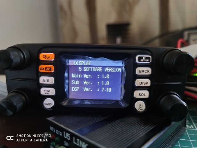

20年7月15日
FTM-300DR/DE固件更新信息
请参阅每个ZIP文件中的固件更新说明手册。
下面列出了最新版本及其发布日期。
主固件版本1.10(7/15/20)
DSP PCTOOLe 7.11版(7/15/20)
目前我们有两个不同的目的地版本的FTM-300DR/DE:美国和EXP
(包括欧盟和中国)。请打开更新说明手册并查看信息
在启动更新固件之前。
*日本的固件版本与美国或EXP版本不同。请检查最新的
日本网站上日语版本的固件:
http://www.yaesu.com/jp/affessional_index/product/ftm-300d/download.html
您必须检查您拥有的无线电的目标版本,并使用正确的更新固件。
目的地标记在盒子序列号标签上。如果这个盒子在不可用的话,这个国家你呢
购买的收音机可以指示目的地。如果联邦通信委员会第15部分规则声明在广播中
序列号/ID标签上方是美国版本。其他版本没有FCC标签。
下载FTM-300DR/DE数据和[FTM-300D U USA U固件_Update_2020_07.zip]或
[FTM-300D_EXP_Firmware_Update_2020_07.zip]从下面列出的网站获取。
https://www.yaesu.com/indexVS.cfm?cmd=DisplayProducts&ProdCatID=249&encProdID=309B798
AD35CA03C88C102835725005C&DivisionID=65&isArchived=0
•DST:美国版覆盖北美和南美、澳大利亚和新西兰*
文件夹名称:[FTM-300D U USA U固件_Update_2020_07.zip]
•DST:EXP/EU/CHN涵盖除美国、澳大利亚和新西兰以外的所有其他国家
文件夹名称:[FTM-300D_EXP_Firmware_Update_2020_07.zip]
DSP(覆盖所有国家)
文件夹名称:[FTM-300D_DSP_ver0711(ENG.zip)]
更新后的zip文件包含所有国家/地区的DSP固件。
注意事项:
在开始更新之前,请务必确认收发器的型号和版本。
向收发器写入不正确的固件可能会导致异常操作或故障。
请先阅读FTM-300DR/DE Main和DSP固件更新说明手册
诉讼程序!
实施改进

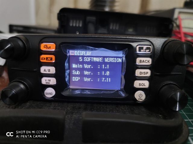

FTM-300DR/DE主版本。1.10(7/15/20)
FTM-300DR/DE DSP PCTOOL版本。7.11(7/15/20)
•修复了从M-GRP执行扫描时冻结以及扫描设置未设置的问题
对于在M-GRP中注册的所有内存通道。
•修正了主频段设置为430 MHz频段时没有发送输出的错误
如果子频带频率为
在主波段传输过程中改变(转动表盘)。
•改善了WIRES-X便携式HRI模式下的下行音频输出质量
操作和PDN(便携式数字节点)
•纠正了WIRES-X便携式HRI模式直接操作中的问题。本站上行
通过接收到大众模式信号后,音频没有立即传输到互联网
互联网。
•修复了播放WIRES-X语音新闻时弹出“[无数据]”的错误
•修正了APRS站点列表详细屏幕。当按下“F(设置)”键时
如果拨盘转动,则在[上]/[文本]行移动选择中显示功能行菜单
要在显示[文本]时移动光标,无法将光标返回到[文本]条目。
•其他功能得到改进和优化。
如果您已经有以上列出的固件版本,则无需再次更新FTM300DR/DE。

第一次刷机弄错了地区固件,造成机器变砖头。后来找到正确的固件后一切正常了,有惊无险!
B4/BG2UE
离线BG2UE
1994
只看该作者 2楼 发表于: 2020-08-18
升级固件的同好注意啦,看清固件地区。
