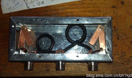

一台U中继,一台V中继,打算通过UV合路器共用一根UV双段天线,不知效果如何,有哪位朋友用过,请指点一下!

完全没有问题。

U上行V下行好多年前鬼子都流行

使用UV双工器,比合路器效果好很多。

UV双工器
