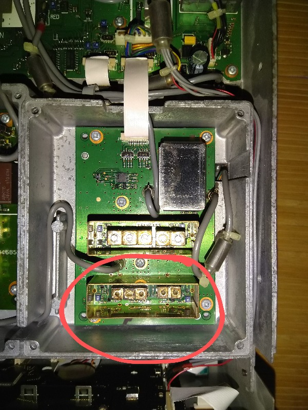

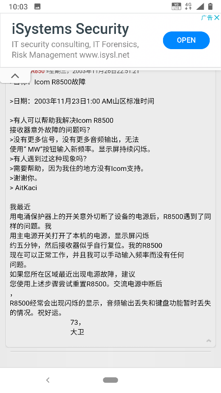

       换完全部贴片电解正常使用了两天,昨晚在使用过程中突然轻微的啪啪两声,没了接收,仅频率闪动。按键全部有效。整机复位无效。频率失锁,故障应该在PLL板上,查几路供电似乎正常。水平有限,不知从何下手,焦头烂额,灰心丧气。望懂行之人,指点一二。感激不尽!

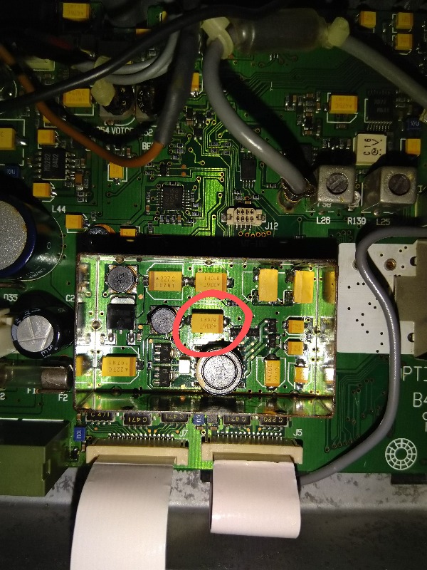

已经解决了,一颗5OV33uf钽电容损坏,唉!国产货真不行啊!

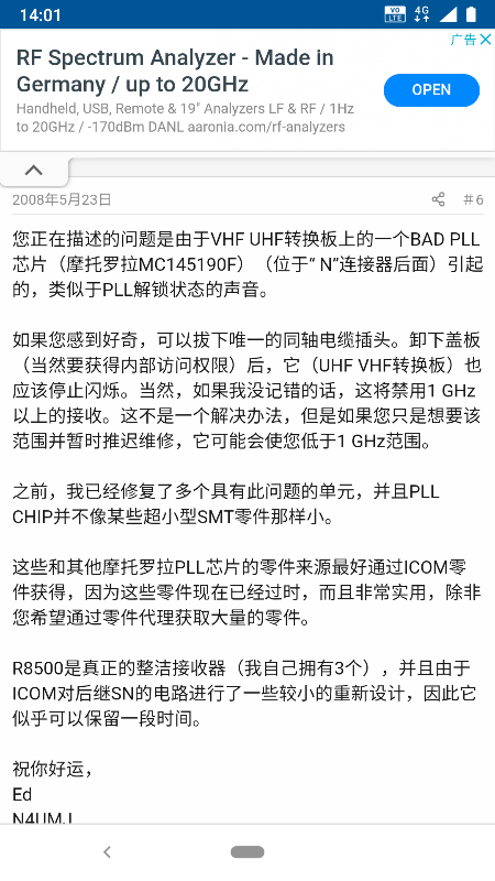

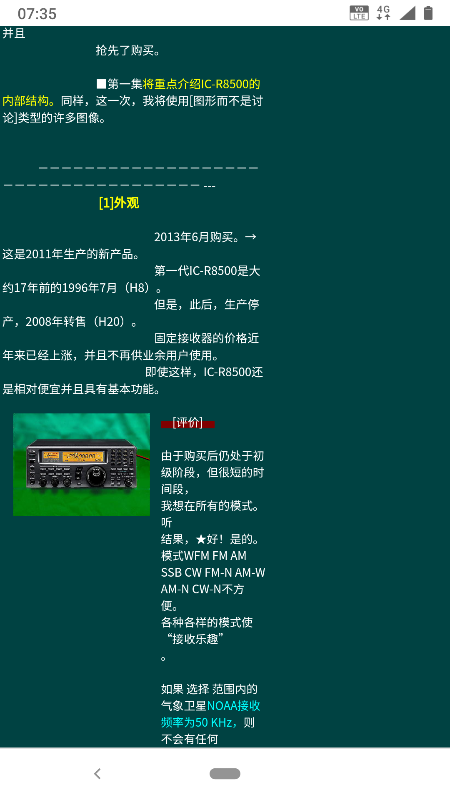

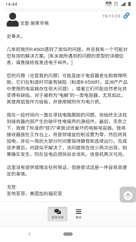

过程中网上找了些资料,截图放上来大家了解一下.

对,说来也巧.就是无意中发现屏蔽盖烫手.才想起里面的电容刚换过.原装AVX没有5OV耐压的,才买了国产的.换前当时特意量了两端电压有35V左右,昨晚只有5V左右

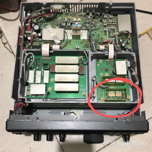

第一代和第二代电路上是有区别的.第一张是我的,序列号4千多,第二张图取自闲鱼,序列号好像是2万多

我很奇怪,翻译过来的技术文章读起来机器味儿咋这么浓呢?难道HAM中英语水平都是一个档次么?
离线bg8hr
81
只看该作者 8楼 发表于: 2020-08-17
用的谷歌浏览器,网页自动翻译的
