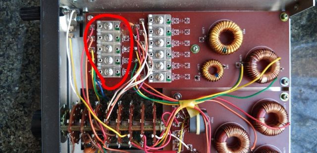

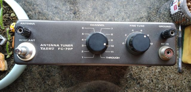

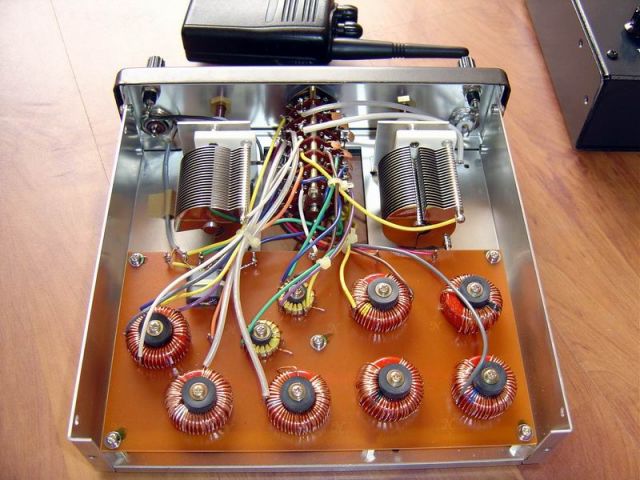

前些日子在咸鱼上看见一台八重洲手动天调,外观成色不错,就买了回来。打开发现内部很多跳线被拆除,求助哪位朋友给个电路图或是告知谁能修理。另外有一个配件我不知道是什么,就是图上红圈内的配件,请各位朋友赐教,多谢。

ft70或者xxd925背负机的天线调谐器

应该是FT70G原装天调  好东西
内部跳线不一定拆除了
这个天调是如此使用的
确定天线   确定使用频率(频道)   通过调整跳线和FINE TUNE来调整匹配
每个频道对应一个工作频率   记录下频道对应频率及FINE  TUNE位置
正常使用   调整好频道调整FINE  TUNE位置
该天调和普通手动天调可以线性调整是不一样的  只能预先设置好频率使用
红圈内的元器件是微调电容   调整螺丝的松紧可以调整电容量
做工、用料是不错的
另外925也有一款类似的天调,和这个天调非常类似。但电路进行了简化
这个天调和电台应该需要一个原装背包   电台、天调有配套位置,方便背负外出使用

谢谢,现在完全明白了,300块包邮咸鱼上买的,看来还是物有所值的。

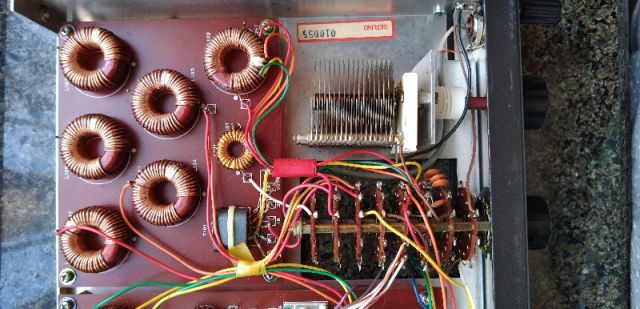

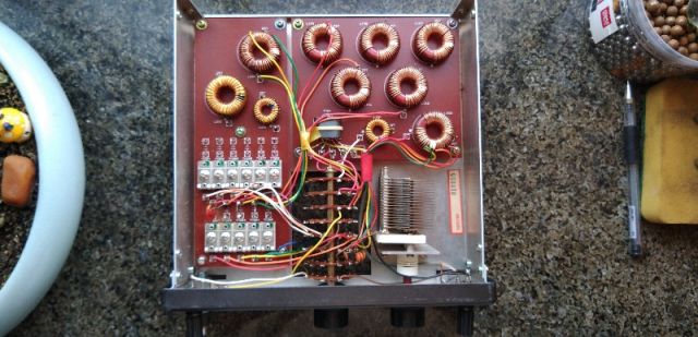

这样飞线,不知道同轴特性和阻抗何以保证?

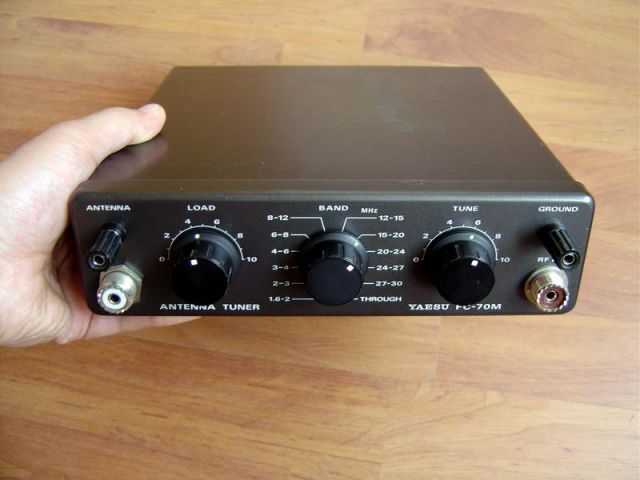

谢谢朋友,你的型号和我的稍有区别,你的天线和电台端都是可调电源,我的一侧是固定的,另一侧是可调的,但原理大同小异。
