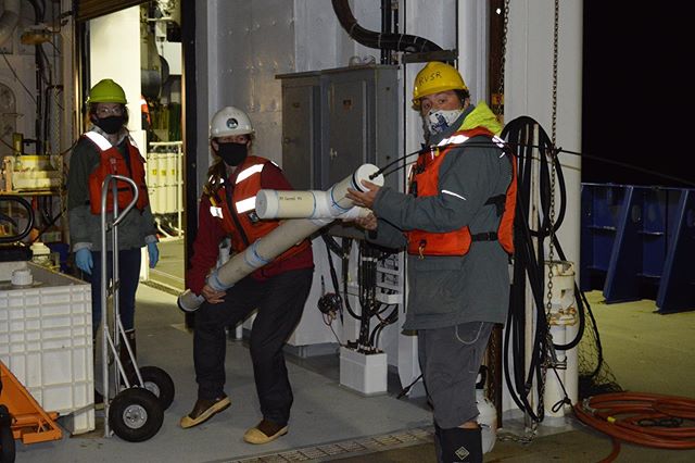

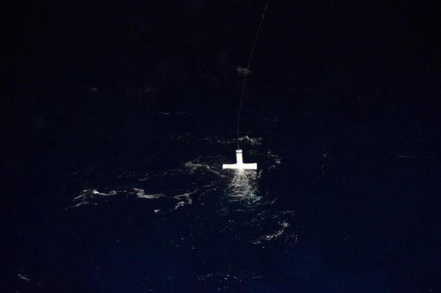

        卡恩表示,这个项目使用的都是日常的材料。这个浮标本质上是一个桅杆浮标,是用一段5英尺长的4英寸PVC管制作而成,管道一端有足够的压载物,使其能够垂直漂浮在水中。浮标顶部是封闭的下水道压力测试插头,其中有一个螺栓在中心,作为一个方便的导孔和天线安装点。天线则是一个带有匹配网络的不锈钢鞭状天线。
        卡恩说:“我们利用海水作为平衡,但为了避免金属与海水直接接触,我们在管道内部衬上铜带,形成电容连接。”
        在最初的漂浮试验中,项目组发现,压载管在纵摇、横摇、横荡和纵荡方面都非常稳定,但在垂荡(即上下运动)中振荡很大。项目组通过在水线处增加垂直方向的阻力,解决了这一问题。

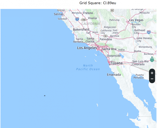

        第一份收听报告的时间是在7月16日12:52:30(UTC),浮标的网格定位坐标为CL89eu。
