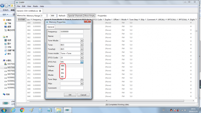

以通用写频软件 Chirp为例,它的数字哑音出现了四种代码,那它就有104*4的组合了。
泉盛的数字哑音只有两种N I ,即104*2的组合。
上面应该是理解错了,还是104*2的组合。接收 N组 - 发射N组,接收 N组 - 发射I组,接收 I组 - 发射I组,接收 I组 - 发射N组。就是104的两个分组。

而这个NN023   NR023   RN023  RR023  与泉盛的DN023  DI023 或 D023N D023I 是否一样这要去试验。所以最好是用泉盛的手台。

有的手台数字信令组别代码在后面,其实是一样的。如TYT的TH-UV3R  数字信令N组是 D032N   I 组是 D032 I  ,其实与DN 032   DI 032  一样,用TH-UV3R与泉盛的TG-UV2试过,泉盛是代码在前  DN032 ......   DI032 ...... 发射和接收用的都是N组或I组。   Chirp中出现的  NN NR RN RR 与VX-3R 中的RN  TN 应该是一样的关系。 接收常规-发射常规,接收常规-发射倒相;接收倒相-发射常规,接收倒相-发射倒相。换到TYT  和泉盛就是  接收 N组 - 发射N组,接收 N组 - 发射I组,接收 I组 - 发射I组,接收 I组 - 发射N组。就是104的两个分组。
