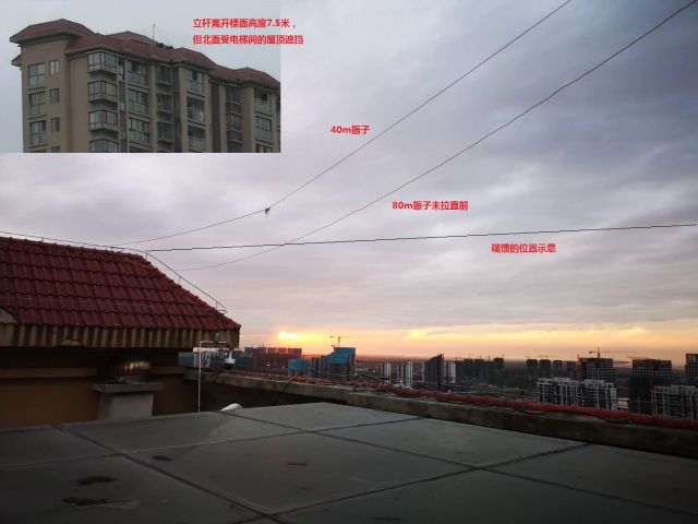

今年的前两次比赛中我都提到了6600的SO2R功能和性能,但限于条件,一直没有办法付诸实践,AA比赛后我就决心要找个机会把这些理论上的东西亲身体验一下,最好的机会就是IARU HF比赛了,说穿了就是需要两付独立的天线或者是三波段天线加三工器,家里没有条件,只能搞两付简单天线来完成试验。比赛前的周日,我动手把多波段DP架上屋顶,把原来的端馈拆下来移到一边去,但我把这个事情想简单了,周日下午两点开始的几个个小时时间,我竟然搞不定这个我曾经认为是很简单很简单的事情,我在家整理了很长时间的电线绝缘子和拉绳等,又搬个梯子在楼顶上左中右的位置爬上爬下很多次,直到晚上8点才初具规模,最终固定和修剪的事情就只能后面再说了。多波段倒V上去之后,在电台上看不到任何一个谐振点,周一下班我想把线都拉直了以后凭想象修剪一下天线,我有点“轻敌”了,从屋顶到家了来回跑,但是仍然是没有结果,我的天分在上路湾,我的901s在BG5CQW那里,没了这东西我是两眼一抹黑。于是赶紧和BG5CQW联系,把901s快递给我,周三收到网分后,回家一测,麻烦大了,80米和40米的最低驻波都超过3,20米和10米频率又偏离很远,想象中的15米谐波点完全没有,难怪前两天调不出来,于是家里放个摄像头监视网分的显示,人在上面修剪移动天线,结果很不理想,我后来才知道摄像头的延时比较大,我看见的都是不对的,仅仅如此倒没啥,问题是我下屋顶前摸黑加了一对15米振子,然后又彻底整理了一遍拉线,回到房间一看网分就傻了,天线的谐振点全部不见了,是馈线断了?还是巴伦坏了?带着各种疑问休息去了,周四下班继续上屋顶,降下天线找到了昨天错误的原因,原来昨天加振子的时候看不清,把绝缘胶布给带入巴伦的螺丝上了,修好后驻波还是不太好,周五我第一次用软件去模拟一副多波段DP,结果发现很多我以前不知道的事情,下班继续调天线,终于调完了,上电台测试,问题不大,上功放测试,没多久问题来了,功放显示ARC保护,80米的谐振点上移到4兆多,我猜想上面什么地方打火了,晚上没办法处理,留到明天吧。周六不敢再轻敌了,提早下班回家,找到了振子尾部的打火点,又处理了一遍其他波段的谐振频率,再从家里拉了条馈线上来,准备明天把原来的端馈找个地方架设起来,又一次到了天黑。终于理解了之前我一直不以为然的端馈天线的好处了。而且在我做模拟的时候,也发现了多波段dp和单波段dp的重大区别,尤其是带了80米波段后,带来了更多的问题,多波段dp从理论上来讲,并不比端馈好多少,一样有方向图问题,带宽问题,在此我收回上次比赛总结中说的一些认识。这两条简单的天线耗去了我一周的下班时间,再次感谢老婆对我的理解和支持,否则我就无法参加这次比赛,并深深感到我的动手能力逐年下降,从前两年开始焊不好DB9开始,发展到用一周时间去架设DP。

1 天线高度必须在12米以上,否则对80米来讲最低驻波是下不来的,实际上我的架设高度是6米,略微高出电梯间的顶,实部阻抗很低,只有10欧姆,这是我模拟后得出的结果,而且两端只有1米高,结果不太好。架设天线时的楼顶的影响和在地面上是基本一样的,后来把高度提高到7.5米,两边架高到3米,尽量靠边一点架设,结果有所改善,但仍不理想。一般爱好者架设40m以上的多波段,情况好很多。

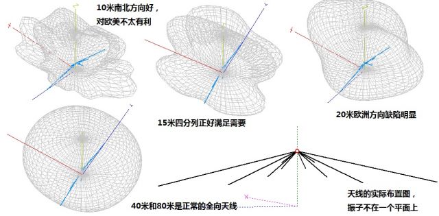

2 模拟显示带80米波段的多波段天线非但影响高波段调试,而且对高波段的方向图影响很大。并联馈电时每条振子都会有电流通过,80米振子更甚,高波段的方向比较乱,仰角也被抬高了很多。
3 为了降低驻波,把80米振子的末段靠在了避雷带上,增加末端的电容,一度可以做到1.1的驻波,但没想到大功率发射天线的末端电压很高,隔着绝缘胶皮就能对避雷带放电,胶皮都烧焦了,以前有人把天线末端挂树上,结果把树给烧了,我再次重现了这个错误。
4 带绝缘子的天线末端我绕圈打结后再下垂一部分用于修剪,这个修剪是很不敏感的,而直接移动绝缘子的位置就比较接近正常的修剪长度,我在这个问题上走了很长的弯路。

7 我的多波段倒V和端馈的实际对比有很大区别,我现在具体还说不上一定是哪个好,我只能说在比赛后期刻意做对比时,多波段倒V明显好,端馈叫不通的台,还倒V就能通到,从观察对方的反应来讲,是很明显的。但是我比赛开始时的简单收听对比,倒是端馈更好一点,前后有矛盾,待我多用一段时间后再汇报,也许是不同方向信号差别,亦或是架设位置的差别引起的,这倒是很适合用于分集接收,我简单试了一下6600的分集接收,还是不错的。
5波段倒V的方向虽乱,但比端馈更有序,容易记忆,拉线方向不一样方向是不同的,每个人的位置都不太一样

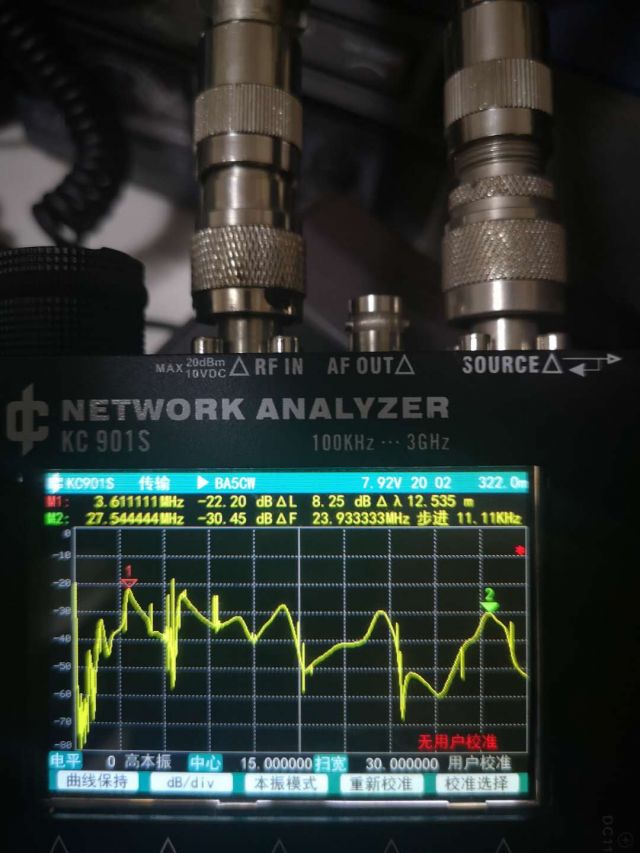

8 两条很近的天线也是有一定的隔离度的,经比赛后用网分测试,两条天线的隔离度在低波段是22db、高波段是30db,长远来看我还想在大功率环境下做SO2R,所以关于隔离度的需求我赛前做了个计算,供大家参考:
注:a)下表中的天线隔离度是我赛前随便填写的数据,赛后的实测表明两条相距几米的天线(包括馈线衰减)隔离度大于22db,上表第二项改成22后,最终的系统裕度为19db,大大超出需要,而在同波段实测结果也表明,这两条天线可以做低功率inband操作,又一次刷新了我对inband条件的认识,可惜这是赛后才得知的结果。
b)上表的第四项-50db,只有flexradio有,其他电台需要外接BPF实现,外接的BPF好坏不等,需要查实际数据
端馈和5波段倒v的天线隔离度实测数据

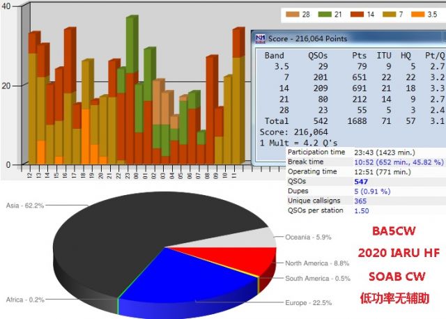

平心而论,这次比赛的成绩不太好,如果参照二爷的高功率mix的成绩,不考虑设台条件的差别,我粗略换算一下我低功率cw的qso数量应该是700左右,我检讨了一下,如果我在比赛中更努力一点,我能把qso数量搞到650上下,还是赶不上二爷。这次比赛我的目的是测试系统和策略的匹配关系,所以很多时候是在偷懒,在这样一个比赛中,小功率台应该很激进地扫地,我在估算成绩的时候没有把我无辅助的因数考虑进去,因为我认为有大把时间可以细致地扫描各频段,这也是我为什么选择参加无辅助组的原因,我不认为无辅助会带来太多的qso或系数的损失,更不说我的系统支持我主叫的同时仔细扫地,然而事实上我是在一个很放松状态下去干这些事情,很多小信号我就放弃了。我也不认为那些和我同组的做300多个QSO的比我差,他们的努力程度和我差不多,原因和上面的一样,我的硬件和策略设置天然应该多出这200个QSO的。

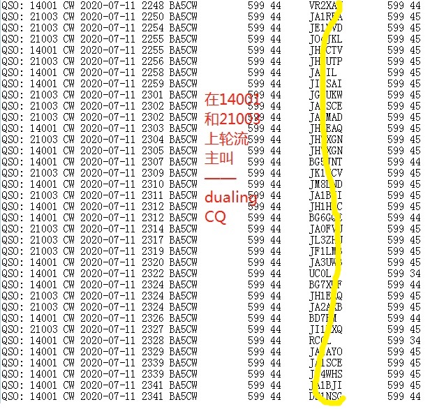

说到这里,我觉得有必要解释一下2BSIQ的操作,可能大多数ham不太清楚这是个什么鬼,我们平时的双机操作一般叫SO2R,也就是一台机器主叫,另外一台机器去听另外一个波段的信号,找到适合的台就在log软件的第二个录入窗口记下呼号并回答它,回答完后迅速返回第一个窗口继续CQ,在CQ不是很忙的时候这非常好用,一边自动CQ,另一边可以好好扫地,实际操作的时候稍微有点细节问题,当CQ没有结束时,你不能在另外一个波段发射,很有可能和扫地的目标台时序不配,这很耽误扫地效率,N1MM可以设置SO2R的发射优先级,CQ不忙就可以把它设为last one wins,可以随时中断CQ。进而N1MM还支持另外一个功能,就是DUALING CQ,这是SO2R的一个变种,左右两个台可以在两个波段之间轮流CQ,这个呼叫是自动的,音频路由是单声道收听,收听压力也不大,当有台回答时,直接录入听到的呼号即可,声道和窗口的切换也是N1MM自动给你分配好的,自己不需要多思考,一旦有录入的动作,N1MM自动停止另外一个波段的CQ,直到你做完通联并重新按F1(ESM 的回车)开始。这样的好处是可以同时在两个波段进行操作,不太需要关注哪个波段更适合主叫,比赛策略也相对简单了很多。但是上述方法其实都是基于主叫负荷低,有空余时间去处理其他波段的QSO,但有的稀有台或超级大台大部分时间主叫已经很满,每分钟已经稳稳超过3-4个QSO,再要增加速率很难了,这时候就需要发挥2BSIQ的作用了,它并不是以每个QSO作为分段,而是把每一个发射片段都充分利用起来,同样的时间理论上可以多做一倍的QSO,工作强度也是超级高,全球范围里没几个人能承受长时间如此操作,有没有这么多台回答另说,就48小时的不间断收听录入操作,连发射的空隙都被利用上了,不是常人能坚持的事情。

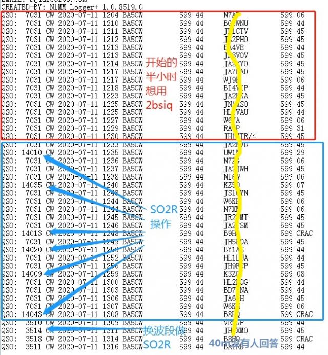

条件不允许做2BSIQ后,我就开始使用我以前就会的SO2R技术,上面面一张图是比赛刚开始那段时间的log,前半小时准备做2BSIQ,但是第二波段完全没有人回答,被迫改为到第二波段扫地,这是标准的SO2R模式,但是我当时设置为first one wins(好久不用忘记了这个功能可以设置),SO2R效率没有充分发挥,一方面是14兆上出去信号可能不够好,另一方面主要是心态上我也不激进,否则的话,按照这个主叫效率,可以做更多的第二波段扫地QSO。
经过了一段时间SO2R后,上一整周休息不好的后遗症开始显现,精力逐步下降,有时候甚至只能单波段扫地应付一下,即使是在做SO2R,那个主叫很多时候也是摆设,直到早上6点,实在是太困了,只好开始使用DUALING CQ模式,懒得再费精力去扫台,轮流主叫是一个很轻松的活,基本上和单个频率主叫没有区别,周日的整个白天,我一直属于半梦半醒之间,听到有台回答就醒一下,通完后继续迷糊,不排除有时候我睡着了,有的台回答我没有听到,很多时候,回答也是延时的,有时是醒过来来不及反应,有时是在做其他波段通联不能马上切换,在这里给各位回答我的友台道歉,给大家造成疑惑是我的问题。轮流CQ技术的存在并没有错,当两个波段主叫效率都有一定保证的时候,采用这个策略是合适的,而只要有一个波段主叫效率很低,就应该采取SO2R的模式,如果精力不够,至少可以放弃SO2R去激进扫描一个波段,这样效率反而更高,道理我都懂,但是没有目标的激励和体力问题是我在这次比赛中整体偏懒了。
b64e9f776cb9f486617438a5b5fab02c.mp4 (2395 K) 下载次数:27 附件是轮流CQ的视频,注意发射在两个频谱之间的切换,同时N1MM的录入窗口(白底)和发射窗口(红框)的自动切换
