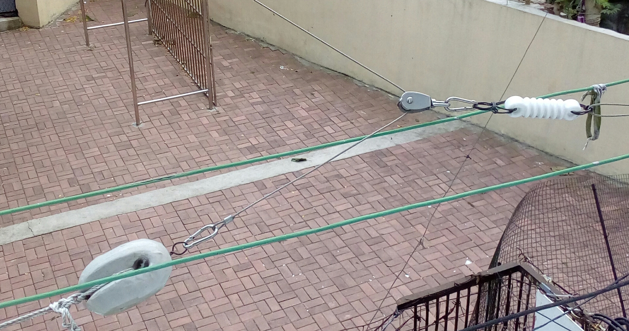

我的端馈天线振子,总长度是46米左右。
并不是单根展开的。
架设空间不足,是折合形式的。
先斜拉向上23米,再折回23米的。首末端相距1.5米左右

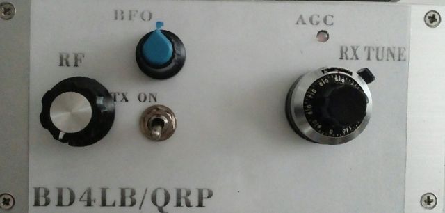

顾老师,两次交换RIG信息听你报的都是SST40,这是啥机器呀,能不能给个照片看看学习一下
离线bd4lb
3745
只看该作者 15楼 发表于: 2020-08-14
SST40,是Wilderness Radio团队,1997年设计的QRP机。
我参考它的电路,改动了部分电路,DIY的。
离线bd4lb
3745
只看该作者 16楼 发表于: 2020-08-14
这是我DIY的SST40。
与原版的,不太一样。
离线bg6gqe
1041
只看该作者 17楼 发表于: 2020-08-14
不错

能不能分享一下端馈的架设环境。。
拍点照片
