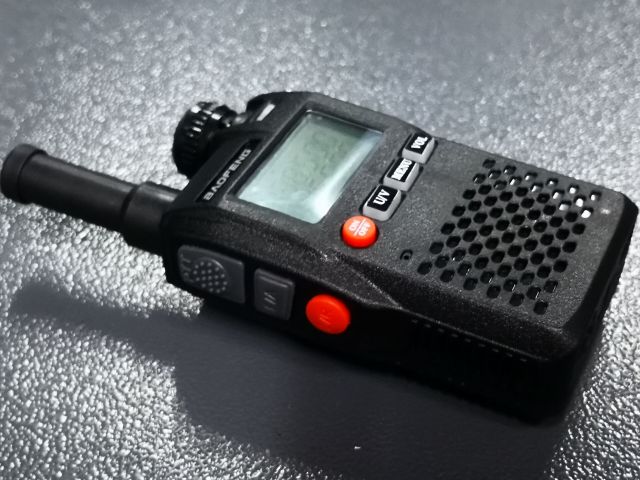

这小破机器,发现个问题,居然过强的信号会造成严重沙哑甚至于哑巴了无接收,懂技术的ham友给分析一下啥毛病?
具体表现,V段手台双段天线收发正常,曾试过高层外接770H天线,信号过强造成沙哑几乎听不清(转接头拔出,芯线离开一两毫米接收则很好),偶然中发现手台双段天线上到高层天台,中继信号好强造成沙哑直至没接收,信号表和接收指示灯都不亮,扭掉手台双段天线接收正常。
U段也发现有同样问题,手台天线、外接770H天线收发正常,偶然间接上三单元八木,室内和阳台防盗网内接收正常,八木伸出防盗网后接收直接哑巴了。
对于这种机器也没太多苛求,只是想了解一下这种问题的原因。是哪方面做得不好造成?请教一下懂技术的ham友。
神机uv5r它弟,uv3r。
另,这种机器测试信号遇到问题,千万多方面分析一下,切勿简单判断,还以为是天线出问题了呢!

搞不懂这个问题!
按道理说用另一个手台在旁边发射信号更加强啊,但却不会出现上面的问题。

选择性不行,大天线在空中把各种强信息互调干扰了,所以在旁边的超强信息把其它都压制了反而不会有问题

接收机通道动态范围太小,强信号进来导致混频单元阻塞,果断按CK方法办。

发现了问题所在了。
居然是频偏,在楼顶收V段中继信号不行,把频率调低10K,接收就正常了,U段八木接收还没测试。
但我还是不懂理论,为啥室内频率就是正常的,上了天台信号好了反倒频偏了?难道这也带多普勒效应的?

但今天发现在楼顶V段接收不行时,频率调低10K就可以接收了。为啥在室内不会频偏,到天台变频偏了?

有没有可能,频偏消减了信号的强度
