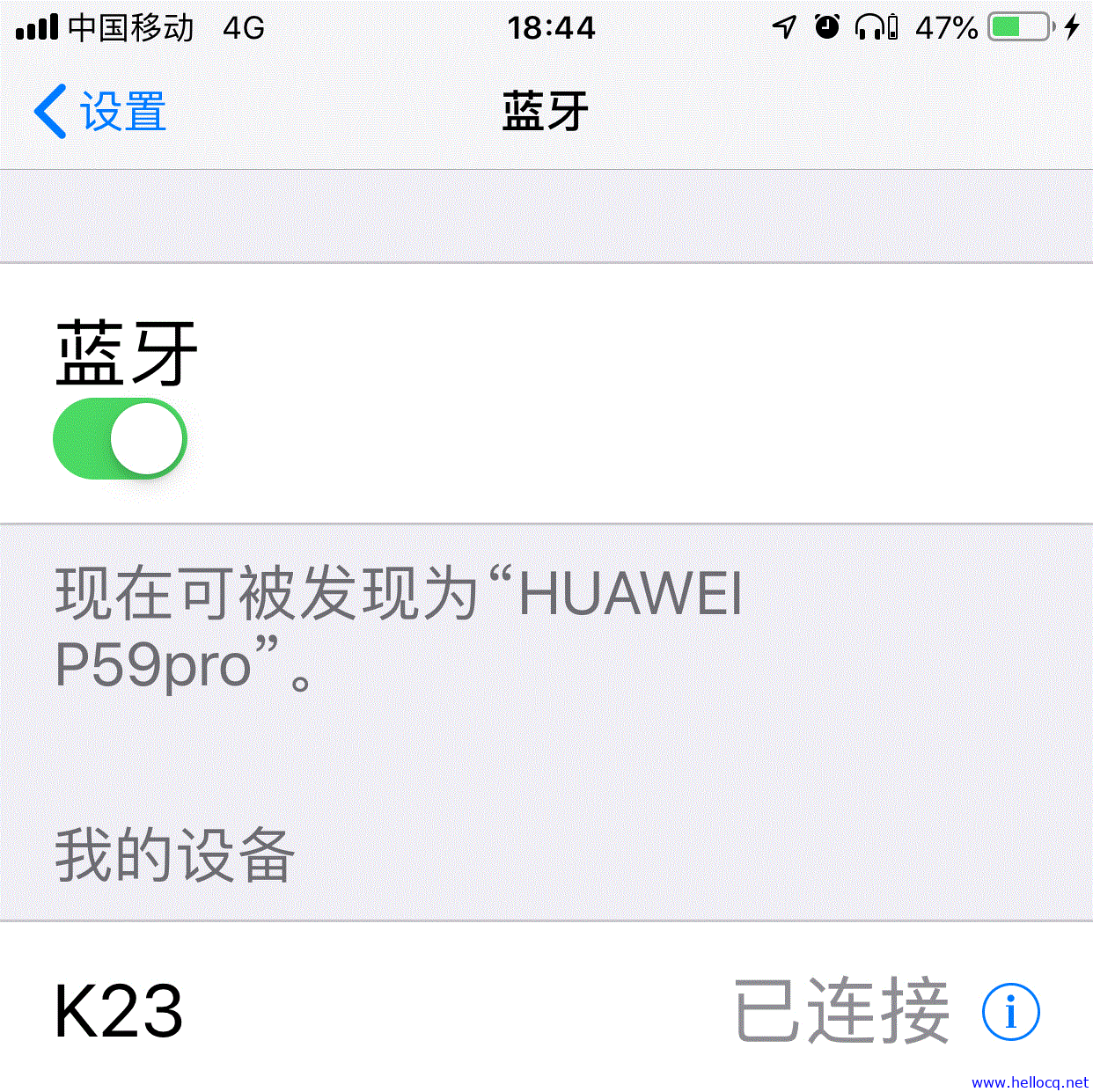

         最近在玩手机蓝牙耳机时,遇见一个问题:蓝牙耳机的口香糖锂电池没电了,也懒的再买新锂电池更换了,然后,就把蓝牙耳机自带的锂电池拆除了,直接接接入了DC/5V/1A两根的电源线进去。原锂电池是3.7V/100mA.  接好外接电源线后,蓝牙耳机偶尔能启动正常工作,偶尔会和手机失去无线蓝牙联接。不清楚是啥原因造成的。我自己分析后,观察手机蓝牙连接的界面图标,发现,蓝牙电量指示条,当满格或者不满格时,连接是正常的,失联的时候,会出现电池图标很亏电。语音提示“电量不足。不足后,手机和蓝牙耳机之间的链接就中断了。
      我自己测量我外接的直流电源,电压在5V,电压和电流也足够啊!为啥蓝牙耳机会语音提示电量不足呢?是蓝牙耳机拆除了原配锂电池的缘故吗?还是电量监测芯片有故障了?请各位老师给指点迷津!
