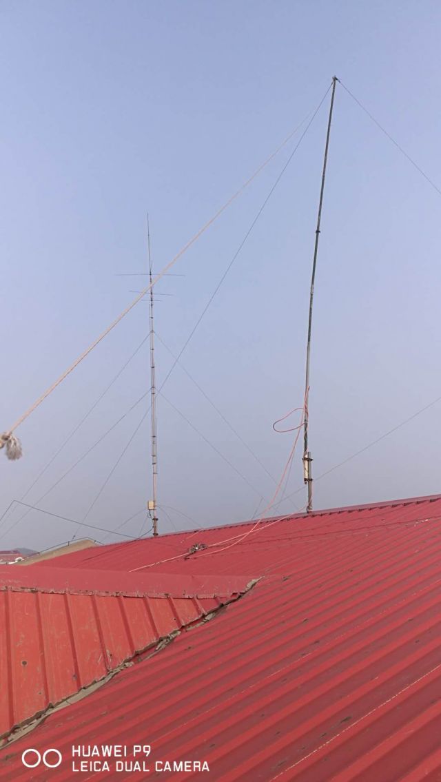

           最近在楼顶准备竖根 GP,由于楼顶的结构是四面都是坡面,估计有个 45度左右,看建筑物的结构,在两个坡面的交会顶点(就是房子的四个角),有个 40x40厘米截面的九十度拐弯,应该是梁头,想用抱箍把GP天线抱在这个梁头上。现在遇到的问题是只能有四分之一的方向铺设地网。咨询的问题一是, 只给GP天线脚底下铺设四分之一圆的地网,影响大不大? 第二个问题是,偷懒把地网和楼顶的避雷线接在一起是否安全,且有效提升天线工作效率。

偷懒把地网和楼顶的避雷线接在一起是不安全。天线变成避雷针。

把地网和楼顶的避雷线接不接在一起,天线只要比楼顶最高点高,天线都是避雷针,所以没有所谓的安全问题,只要电台或者地网接地了,就是安全的,并且会更安全。

地网不能完全独立出来,肯定有影响,并且影响较大,你可以试试看。最好的方法是加一段木杆,让地网超过楼顶(装的地方最高点)。

根据高人经验,地网长度不一定要特别长,有八分之一波长就差不多了,关键是条数不应小于10条,小于十条,少一条效率掉一截,大于十条,多一条效率增长不多,所以10条是个坎,八分之一波长也是个坎!但是没试过10条都集中在四分之一圆当中效果怎样

屋脊可以把GP绝缘起来竖起,用几个波段1/4多个地网。(右侧是)
~地网接金属屋顶或避雷网只是权宜之计,不大规范。

GP的地网你就直接接彩钢板就行了
有关避雷问题,如果楼顶有避雷带的话,通常彩钢结构是跟避雷带有接触的,如果周围有高大建筑物的话,避雷不是问题,如果没有,你需要搞个同轴避雷器接馈线上,避雷器外壳妥善接地即可

那是不是GP地网其实是可以接避雷带上的?

我认为可以的
建筑物防雷网对地电阻很低的,几欧姆。
