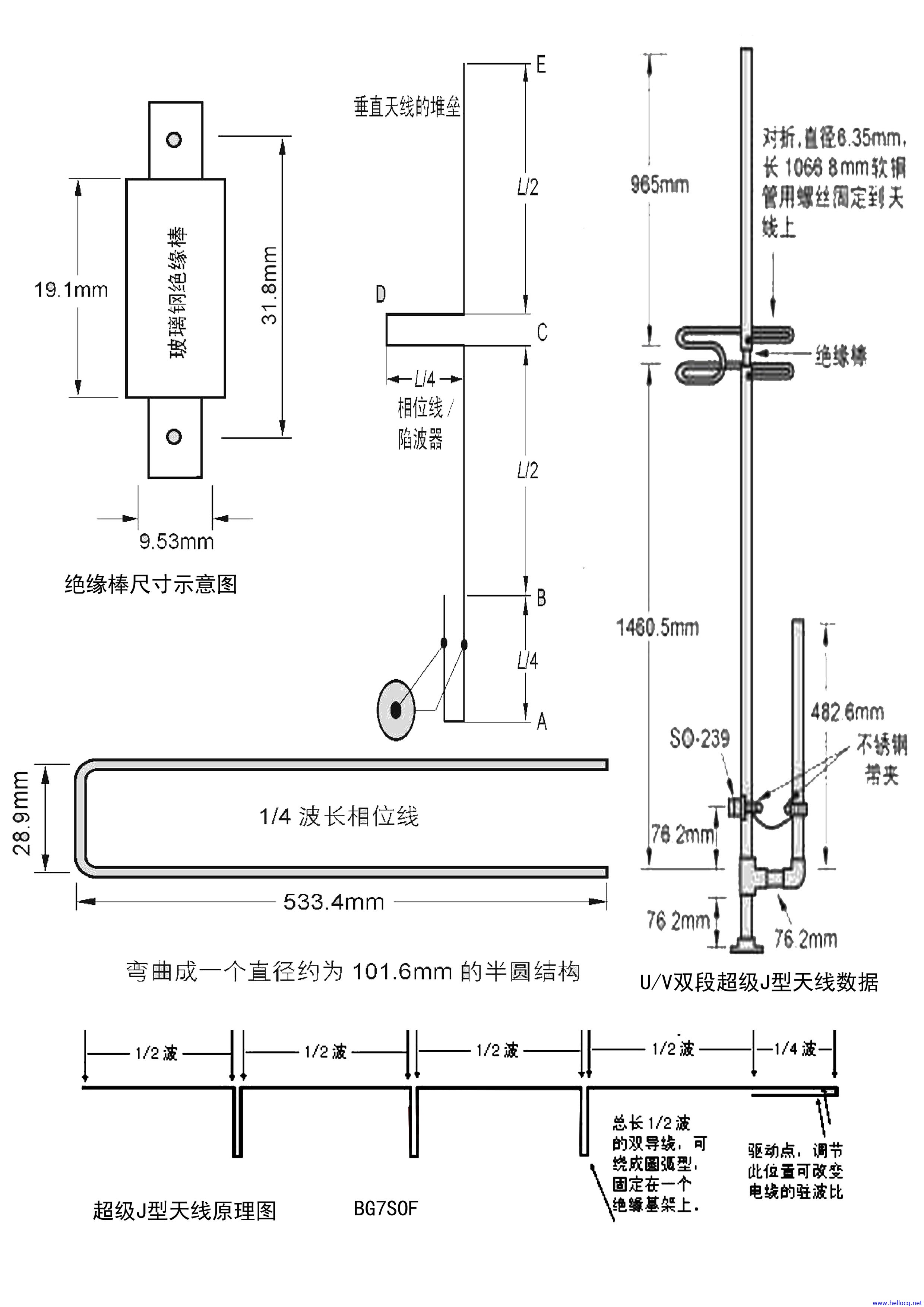

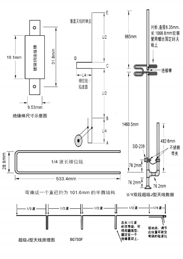

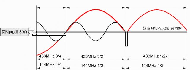

     J型天线由于其结构简单、辐射仰角极低,具有3dB的较高增益和自匹配功能、便于直接与50Ω同轴电缆连接等特点,得到了广大无线电爱好者的青睐。要实现VHF、UHF段天线合为一体,一般都需要多振子或者陷波器等频段扩展技术,因而商品天线对这些技术采用得比较多,爱好者中自制和使用常见的J型天线以单波段形式居多。现介绍一款适合爱好者自制的VHF/UHF双波段超级J型天线。工作原理工作原理:天线基本原理就是1/2波长端馈天线,这种天线不仅可以在UHF/VHF频段使用,而且在HF频段也有着广泛的应用。只不过我们在VHF/UHF频段常见的都是垂直架设,其结构形式类似于英文字母J。天线1/2波长部分为天线的振子,1/4波长部分为匹配单元。VHF/UHF双波段超级J型天线其原理是在原来半波长J型天线的基础上,通过1/4波长相位线再堆垒一个1/2波长的天线振子,以提高天线的辐射面积,进一步降低仰角,提高增益,天线增益可达6dB以上。如果我们在原有半波长J型VHF天线的基础上,增加一个1/4波长的陷波器,再堆垒一个VHF段的1/2波长振子,让天线三倍频工作于UHF频段,那么此天线就成了要介绍的VHF/UHF双波段超级J型天线。

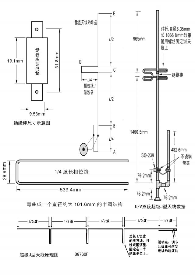

图纸有吗?
12974
只看该作者 2楼 发表于: 2020-07-08
没图没真相
我读书少  不要骗我
在线bg7sof
1090
只看该作者 3楼 发表于: 2020-07-09
图片怎么上传不了?

天线材料:
除S0-239插座以外,天线材料都可以在小五金店或者车辆配件商店购得,整个天线可在两个小时内制作完成。在此VHF/UHF天线的设计中,使用了12.7mm铜油管和6.35mm软铜管两种规格(当然19.05mm直径的油管也可以使用。铝管由于极易氧化,同时顺焊性差,因此不建议使用)。对于双段天线1/4波长的相位线连接装置的制作,可以使用聚四氟乙烯绝缘材料,也可以使用玻璃钢或者尼龙棒来制作,可以进一步提高其机械强度。

制作步骤:
(1) 清洁所有的管道, 然后将12.7mm 油管按照下面的尺寸进行切割: 1460.5mm、965mm、482.6mm、50.8mm,再用一根约76.2mm 长(或者更长一些,跟天线谐振频率无关)的铜管作为天线的安装固定部分。除了油管, 再购买12.7mm 弯头1 个,12.7mm 三通1 个, 两个12.7mm 端盖(铜的或者塑料的均可),2 个直径3~5mm,长30mm左右的不锈钢螺栓。
(2)车制绝缘棒。材料为尼龙棒、玻璃钢,甚至可以用硬木加工成型。
(3) 相位线的制作:将直径6.35mm, 长1066.8mm 的软铜管两臂相距28.58mm 对折, 弯曲成直径约101.6mm 的一个半圈。
焊接
一是用酒精灯辅助加热,用250W以上的电烙铁焊接;
二是用热风枪锡焊或氧气乙炔焊接。焊接组装的顺序为:三通与50.8mm横管的焊接→三通、横管与1/4波长匹配管的焊接→三通与安装固定部分的焊接→三通与2m的1/2波长主振子的焊接→2个铜帽的焊接。焊接完成后,经过降温处理,清洁整个天线。
BG7SOF/8
在线bg7sof
1090
只看该作者 7楼 发表于: 2020-07-09
组装
(1)将车制好的绝缘棒分别插入2m 的1/2 波长J 型天线主振子和0.7m波长振子中;
(2)将弯折好的相位线根部压扁,打孔,然后用不锈钢螺栓分别与两个振子紧固好;
(3)将两个直径22.23mm 的不锈钢带夹分别暂时固定到主振子和匹配棒上,距离底部约1/8 波长位置处。
调试

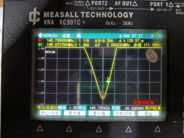

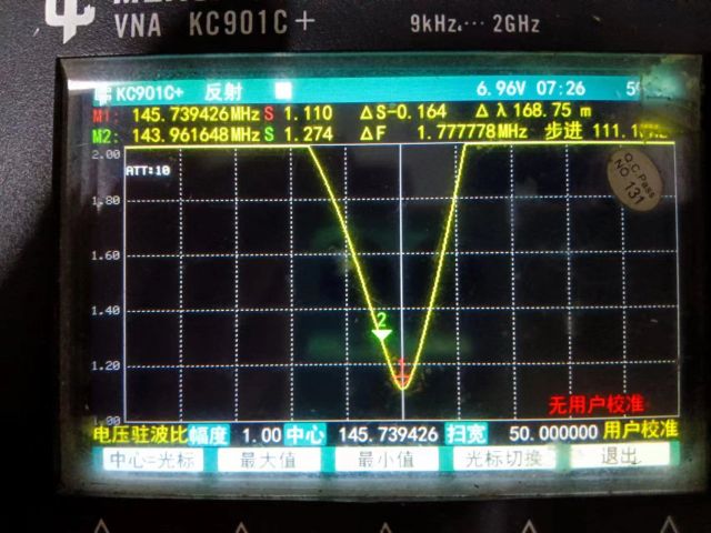

首先,用50Ω低损耗电缆连接到天线不锈钢带夹上,注意芯线连接到主振子上,屏蔽层连接到匹配棒上。其次,连接好驻波比表、发射机。根据驻波的大小,适当调整不锈钢带夹的上下位置,直至SWR最低。一般情况下,2m段很容易到达我们设计的频率要求,如天线谐振145MHz附近。如果0.7m达不到某些特定频点的要求,可以在400MHz振子的顶端铜管内部焊接一个大小合适的铜质螺母,螺栓旋进去后刚好露出一个螺帽的高度,这样在必要时可以随时调整400MHz的谐振频率。当两段频率都达到设计要求时,可以在匹配棒上钻孔(不锈钢带夹位置),安装S0-239插座,以方便天线与同轴电缆的连接,再用一段短铜线连接到天线主振子的不锈钢带夹上。如果频率稍微有所偏移的话,适当调整主振子上不锈钢带夹的位置,仍然可以调整天线谐振点。

285
只看该作者 8楼 发表于: 2020-07-09

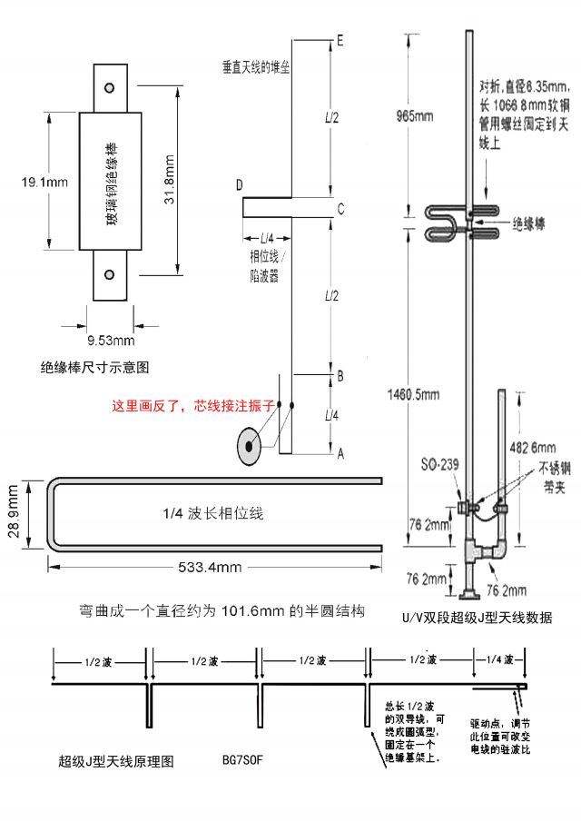

感谢分享!~高手DIY超赞!~(用50Ω低损耗电缆连接到天线不锈钢带夹上,注意芯线连接到主振子上,屏蔽层连接到匹配棒上) 和你一楼图上标的有些出入~哪一个正确~~
在线bg7sof
1090
只看该作者 9楼 发表于: 2020-07-09
回 狂奔的火腿 的帖子
狂奔的火腿:感谢分享!~高手DIY超赞!~(用50Ω低损耗电缆连接到天线不锈钢带夹上,注意芯线连接到主振子上,屏蔽层连接到匹配棒上) 和你一楼图上标的有些出入~哪一个正确~~
 (2020-07-09 13:59)
匹配棒就是那段短的啊!

回 狂奔的火腿 的帖子
狂奔的火腿:
已经更正了图片,感谢狂奔的火腿!

写的挺详细,如果制作过程的每步都有照片配上,则更好了。

居然没有看懂图纸
