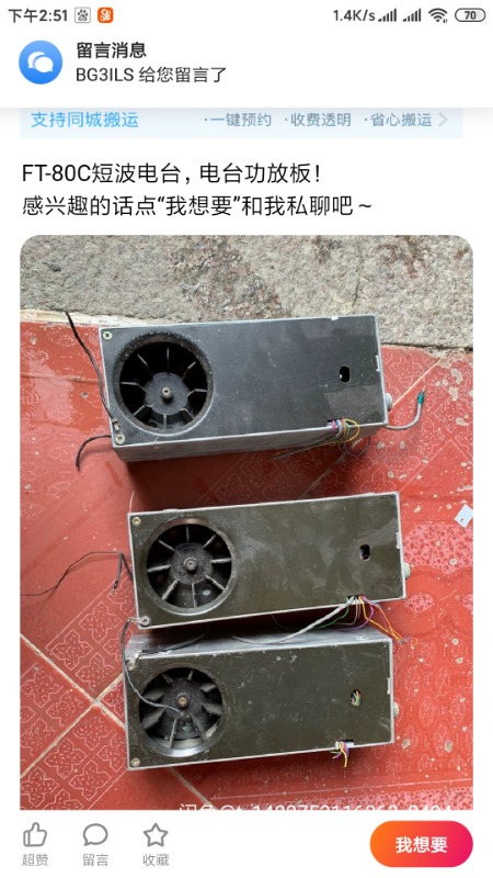

看了半天找不到下手的地方,求高手指点迷津。
离线bg3xx
3053
只看该作者 1楼 发表于: 2020-07-03
就是这种风扇,不会往下拆。谁拆过,还望不吝赐教。我想给电机轴承加点润滑油。

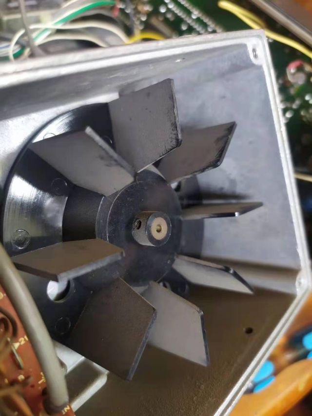

风扇轴上以一个固定的小螺丝 拆了就可以拿下来

然而迄今为止,我还是不会拆卸这个扇叶,给轴承加油成了梦想,除了我笨的原因,当初设计也有问题,轴承加油不方便。
离线bg8bph
878
只看该作者 6楼 发表于: 2021-07-11
风扇轴上旁边不是有一个小孔里面有一颗螺丝钉拆了就可以拿风扇叶了。

唉,说来惭愧!折腾半天,到最后还是涛声依旧了。实在卸不下来,只好赔钱把一套99新的80C便宜处理了!

估计那螺丝生锈了

就是那个小洞里面有个小螺丝可以拆下来,我的拆下来加了一点润滑油装上后风扇一转就有嗡嗡的噪音,怎么换位置都不行,懒得管了正好可以听声音监督风扇正否正常工作
