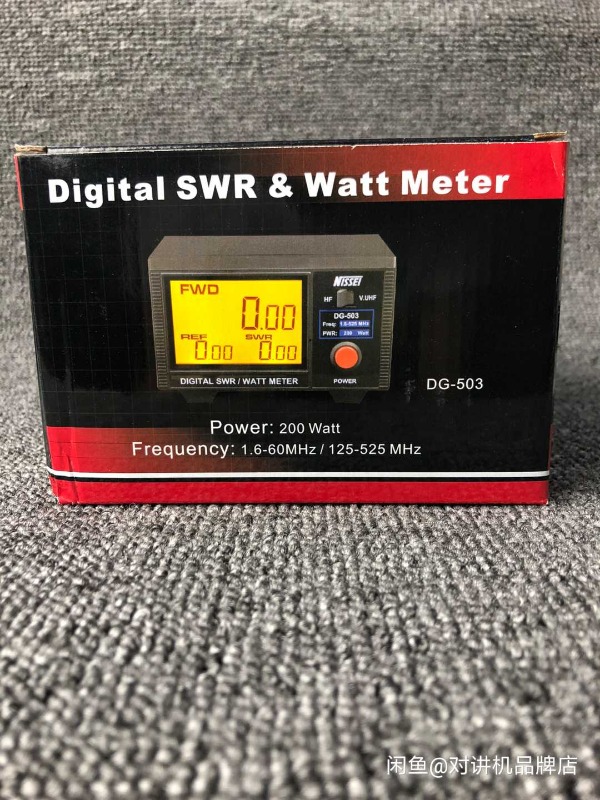

哪位大神手边的驻波表多,做过比较的,具体说说。自己手里也有三四块驻波表,但是没有更精确的测量设备来做比较,无法得知准确度怎么样,有经验的朋友帮忙推荐一下。

只看该作者 1楼 发表于: 2020-07-02
另外,纳胜的这款数字表准确度怎么样?谁用过?

只看该作者 4楼 发表于: 2020-07-02
只有台DG-503,通过与TS450S等电台自带的表头对比,感觉不太准。
不过,一般的驻波/功率表都沒有计量标记,允许误差也达正负10%或更高,就当是定性指示吧。

只看该作者 6楼 发表于: 2020-07-02
最近也是看到了这款DG503驻波表,感觉字体大,读数估计容易,但是不知道精度如何。那看来精度也一般,原本打算买一台,听你这使用体验,还是算了。我以前就同一部电台测试过五六块驻波表,只有钻石牌和美丽牌的两个驻波表功率读数读数几乎一样,差别很小,其它的一个一个样。
