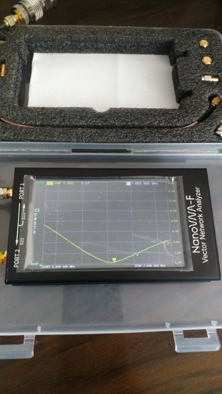

试了好久,发现7060的干扰比7050少很多,并且谐振点上移后,即便工作在7150的时候,驻波也不会大于1.3的,以前在7050的时候,上7150的时候驻波很大的。

怎么能调整带宽,让整个7M都在1.3以下

1.3的带宽估计难哦,昨天周末帮朋友调了一个单波段的倒V(20米波段)用的6平方的软电缆线驻波调到1.0,用天分看了下驻波1.5以内的带宽大概在0.8-0.9M之间,再宽就超过1.5的驻波了。这是昨天特意留意到的,当然如果是在驻波2.0以内的话肯定能超过1M带宽的。
