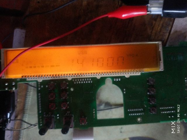

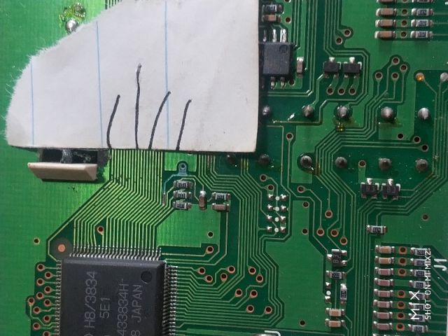

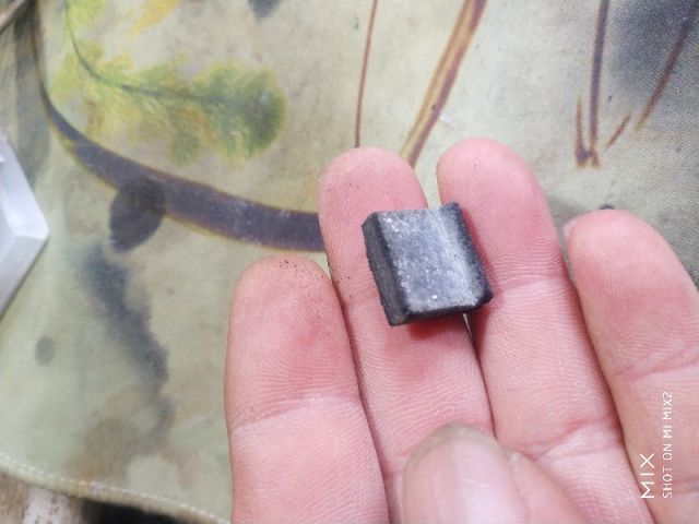

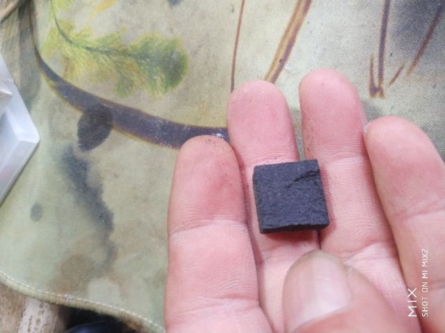

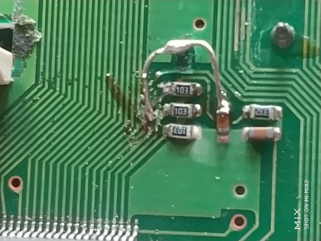

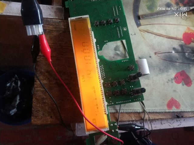

ic725a无显示,拆,坛里找贴子,找到问题,海棉下面过孔。丑了点,但能用了。

最关键的一张没有拍清楚,也是服了你了

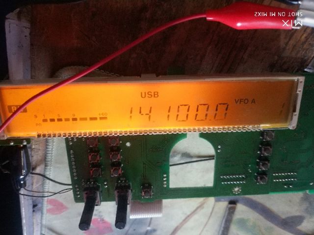

这样清楚了吧。

那个连线用细铜丝,尽量软质材料,不用硬的。

我的ic725a无显示,有时开上半小时以上就显示一下出来,但近日开很久都不显示。检查小电池正常,一直怀疑有电容出问题,要等元旦假期大拆开看是否这条线!

刚依葫芦修好了闲置好久的725
