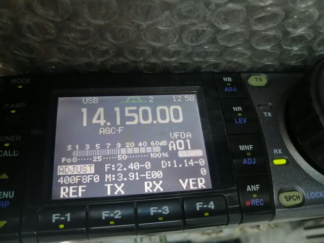

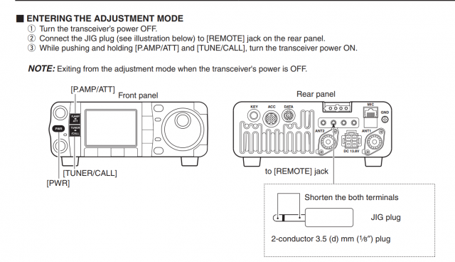

一:3.5M插头短接后插入REMOTE孔后同时按下P.AMP和TUNER开机,进入隐藏菜单调整模式。按FI进入DDS调整,F2为发射调整,F3为接收调整,F4为调整确认,大旋钮为参数调整。
二: 按下F2进入发射调整菜单

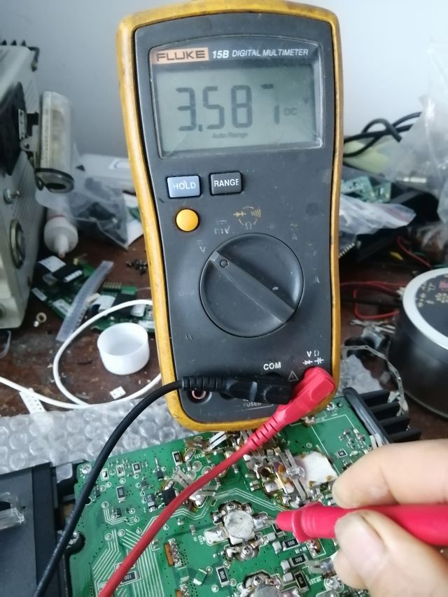

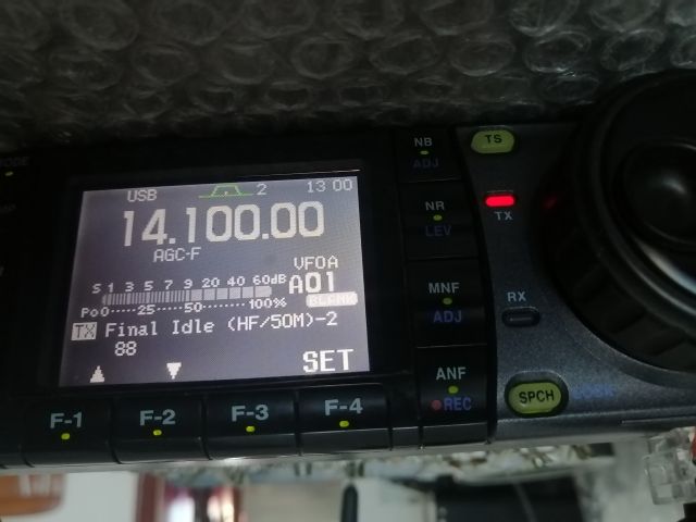

三:按F2进入末极功放管工作状态调整选项,然后按下PTT发射红灯亮,用万用表测量Q302栅极电压,调整大旋钮至正常工作状态。
四:再次按下F2用万用表测量Q301栅极电压,调整大旋钮至正常工作状态。(注意观察屏幕HF-1和HF-2变化,两只管子是单独调整的)
五:按F4保存设置,再关机开机测量接收电流1.37A,接假负载发射静态电流4.5A,轻吹话筒观察到电流表和功率表明显变化,本次维修结束经验和朋友共享。
