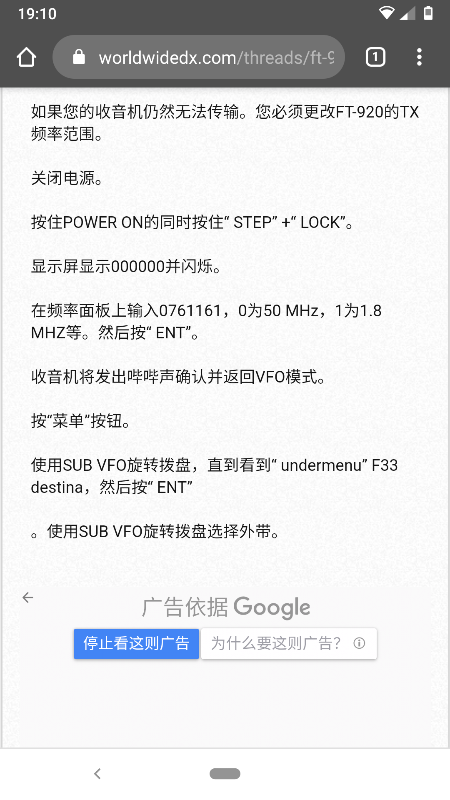

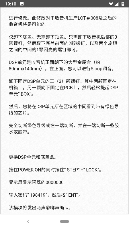

求FT-920扩频资料,或有扩频成功的爱好者指点,谢谢!
离线bg8hr
81
只看该作者 1楼 发表于: 2020-06-28
请注意第一行字里的序号限制,否则别动。还有,出了问题别找我,我只帮找资料而己

回 bg8hr 的帖子
bg8hr:请注意第一行字里的序号限制,否则别动。还有,出了问题别找我,我只帮找资料而己 (2020-06-28 19:22)
非常感谢!我试试看
离线BD6JO
45
只看该作者 4楼 发表于: 2021-03-15
输入代码 “198419”换成“1984129”

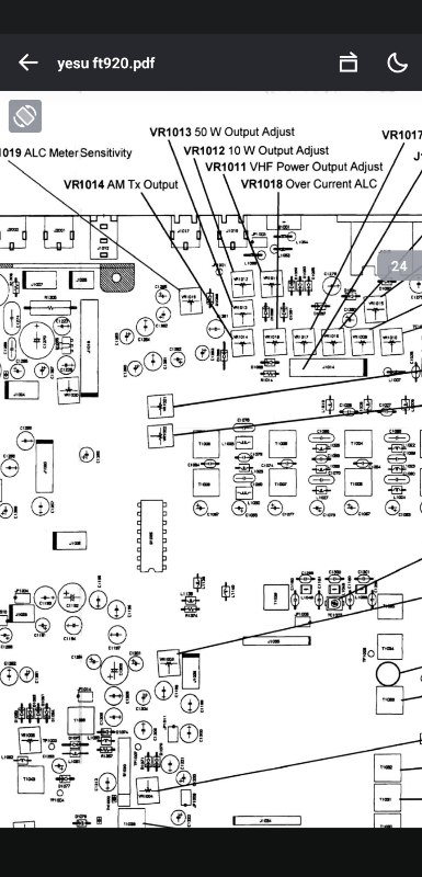

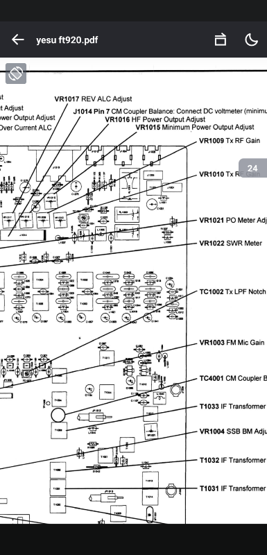

请教一下功率想调大调整哪里啊。
离线bg8hr
81
只看该作者 7楼 发表于: 2022-11-22
我没有此机,维修手册上找到的,不知对不对
