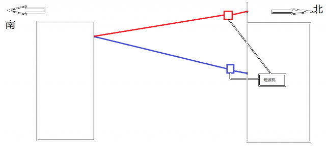

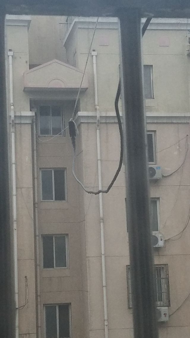

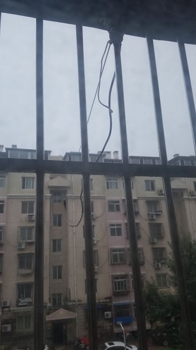

目前的架设方法是图中蓝色方式,从我家3层阳台拉到对过楼6层,巴伦在我家阳台这边。接收40米效果非常好,14M差些,估计跟传播特性以及天线卧在楼群里有关系。
准备下一步该成红色方式,从我家的楼顶立个杆子,也是斜拉到对过6层。不知道这样改变后,接收和发射有什么改变,是好还是可能不如之前的方式?

改变斜拉方式后,会不会之前是南方接收发射效果好,变成了北方接收发射效果好?

我感觉方向不会变化那么明显。

你的巴伦距离你的房子直线距离是多远

NEC跑个模拟吧。

绝对高度提升了,接受和发射效率肯定提升

2楼之间拉斜线,我用几年,一声叹息,如今把Gp送楼顶,有点豁然开朗
