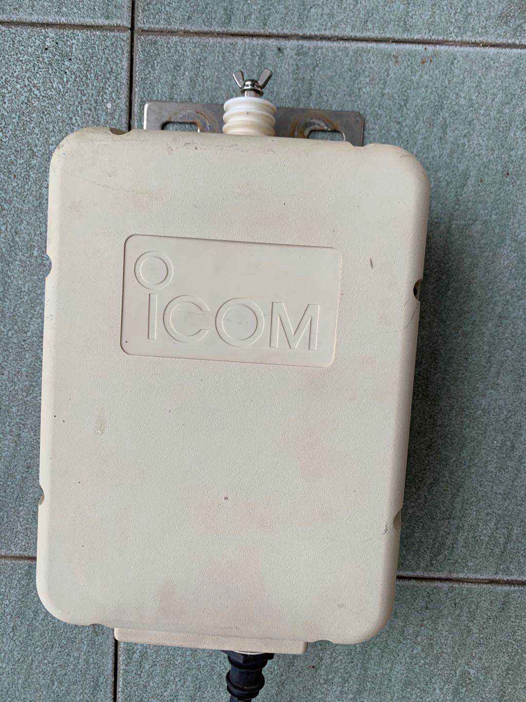

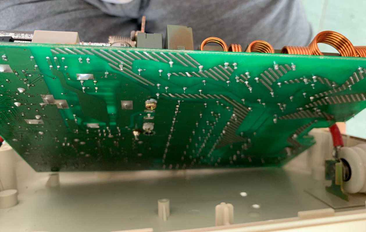

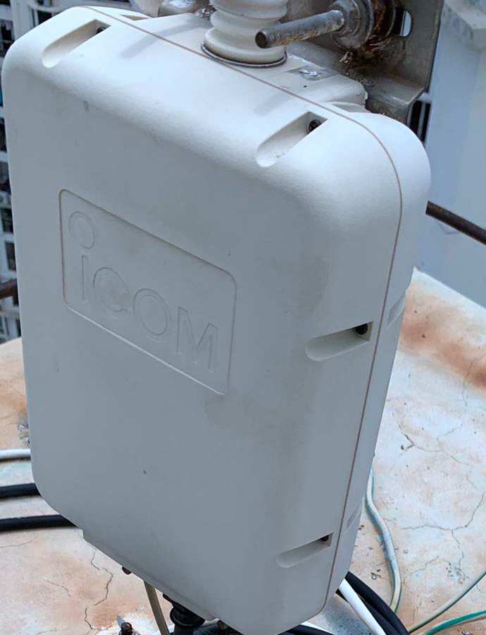

2003年夏天装上去的, 雨淋日晒十七年
控制线的插头出状况了

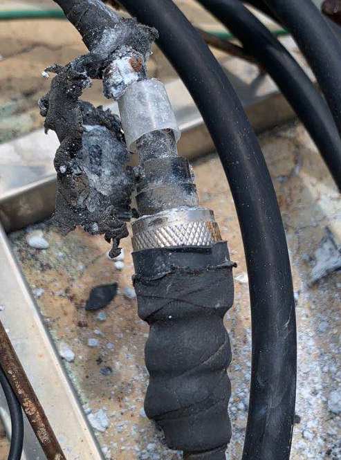

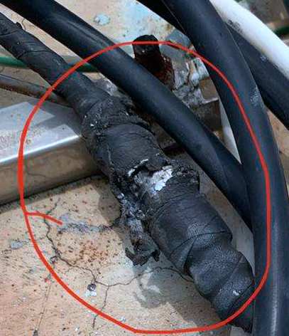

彻底剥开了里面是一堆白色粉末!航空接头的 “金属外壳”其实是电镀塑料,老化破碎 化为粉末了,插座塑料内芯和金属的连接螺母还完好

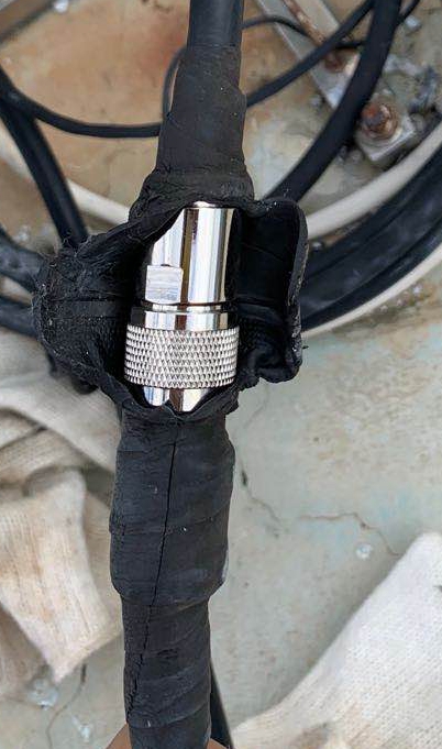

同轴接头  剥开了还是崭新的

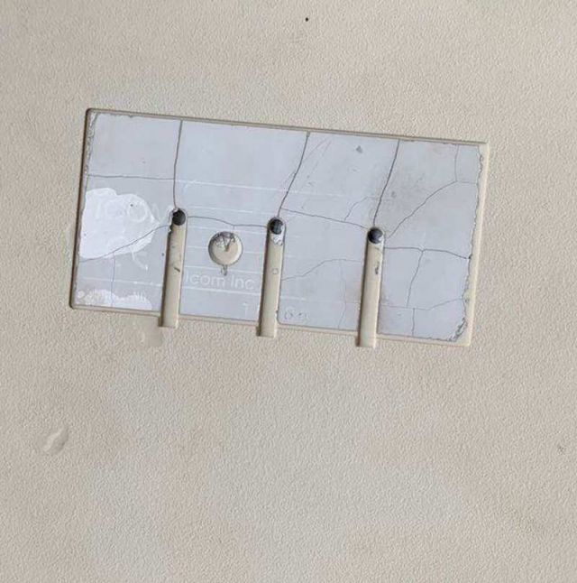

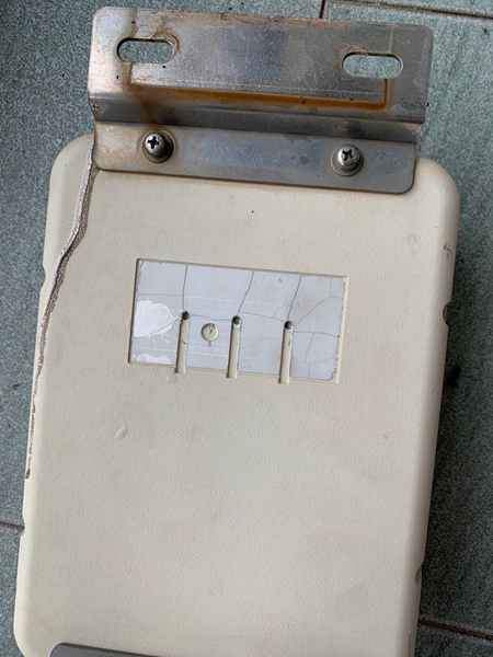

背后的铭牌 新的时候看起来是铝片 ,其实是不干胶,老化破碎了, 露出了三个孔 三条凹槽!很奇怪
  里面一尘不染   密封的橡胶条还是很柔软

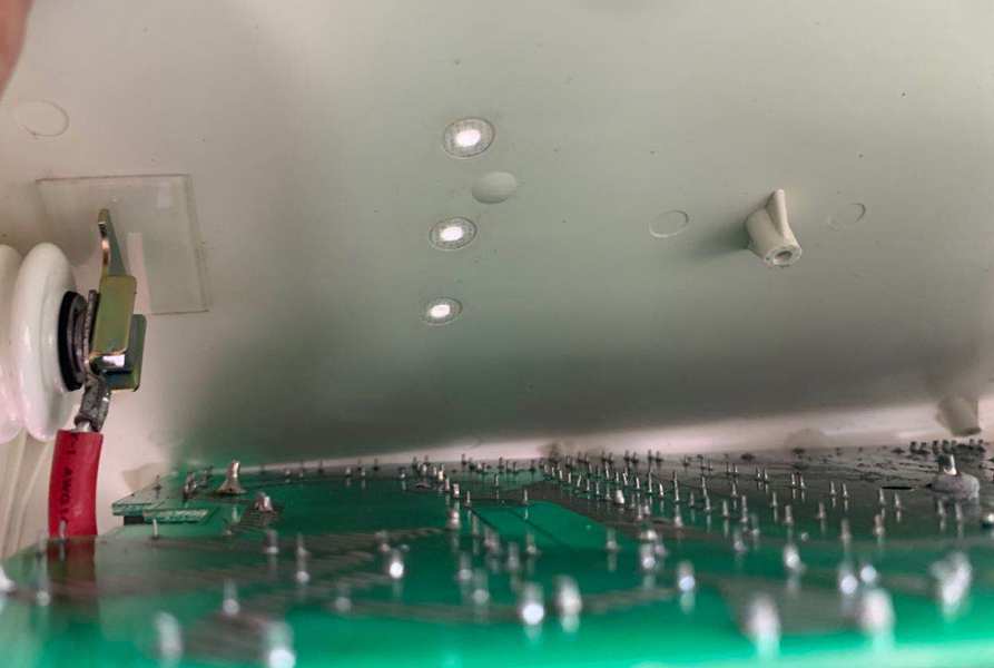

电路板底部  有颗螺丝有点氧化的痕迹    ,外壳底部有三个孔.......
仔细看一下  孔上蒙了类似滤纸东西......
嗯 这三个孔是平衡气压的 ,跟硬盘的气孔是一样的效用
铭牌完好时候遮住了气孔和凹槽  底部只露出三个小口 雨水是泼不进去的
通电测试了一下,各个波段都能快速调谐 ,完全没有问题,这玩意的质量真是好

AH-4可以说当今最好的天调之一了,风吹日晒10年内部、外壳依然完好如初。

胶布用的不对吧?用防水胶布缠绕密封比较严实,电工胶布不行。
离线BG7OAF
1515
只看该作者 9楼 发表于: 2020-11-16
防水胶布缠好再用电工胶布缠多一层就不会这么难看了。
