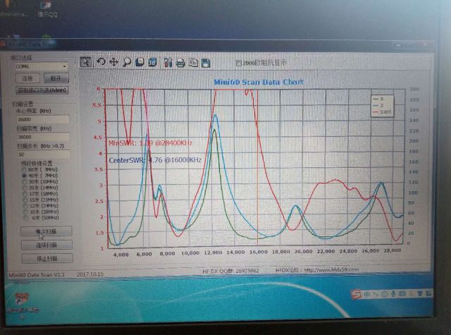

新作了一天分SARK100,测了一下天线求助:如何改进天线?选哪种巴伦?

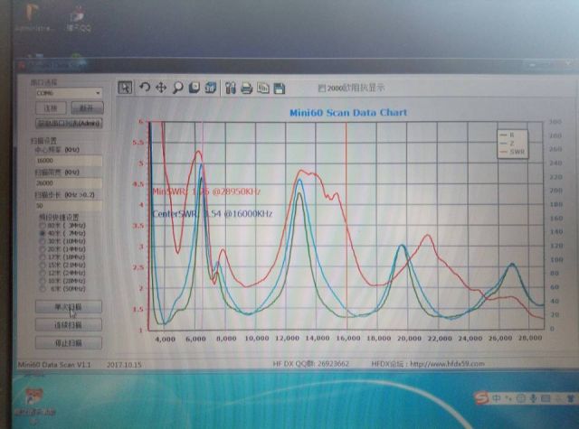

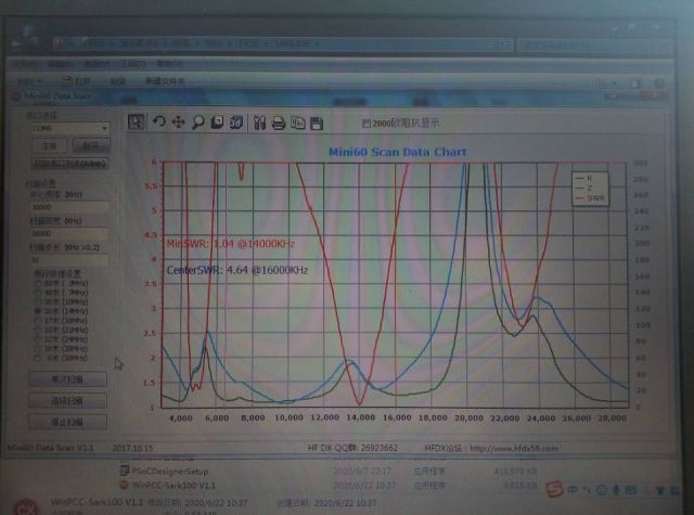

第一张图是没接巴伦,完了是1:4/1:6/1:9

接一个室外自动天调, 一点不操心

1:9,我这有便携1:9巴伦出!
