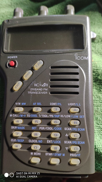

浙江包老师不修老的对讲机,现在这台机器不开机,里面没有维修过。

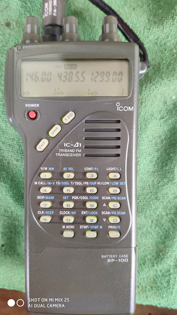

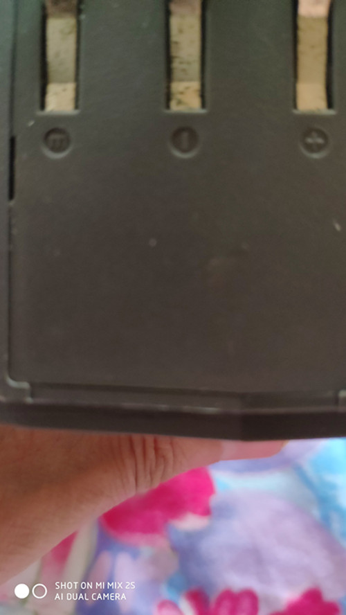

机器已经开机,因为手台长时间放置,没有通电导致手台里的纽扣电池没有电,CPU不启正所以开不了机,后来在石家庄张海英老师电指导下,电源线负极接M,正极接机器的+,在加功能键F开机。开机后在接回+,-这样就可以正常开机了。

楼主!你这个手持机是啥型号,看着接收频率还是蛮厉害的啊!
发个这个手持式机子的资料看看!或者详细的型号,我了解一下这个机子的参数!谢谢!
