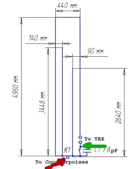

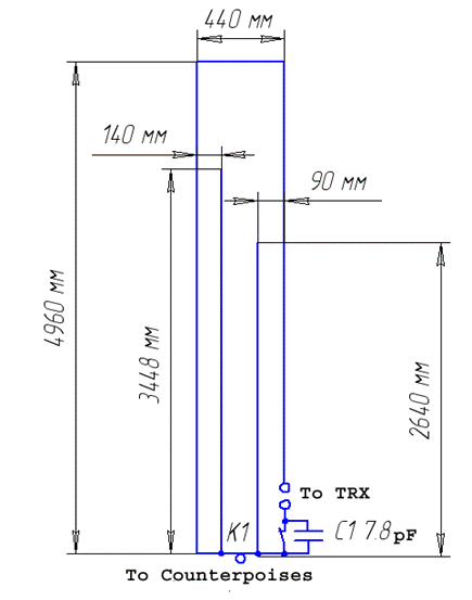

天线来源于 RN9RQ
推荐原因:5m高度折合振子可自然谐振于40、20m两个最常用两个波段,构架形式比较新颖。
使用环境:方便阳台水平架设,或户外鱼竿垂直架设;
天线地网:此天线需要地网的支持,电气长度为最低频段的1/4;
天线调整:以40m波段为基础,调整谐振长度;开关断开时电容串联谐振20m波段;
自动天调:如果不想调整天线,可以将ATU置于天线根部,或者用450ohm平行馈线连接室内天调;
“玩无线电就是玩天线”。有兴趣的爱好者可以实验一下,毕竟该天线材料、制作和调试都很简单,没事时锻炼一下动手能力。

这个辐射面是哪个方向?

馈电端感觉是平衡式,如馈电端移到天线中间是不是不用加地网?

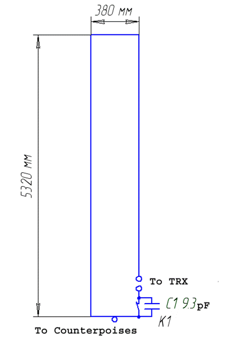

不加开关做单40m如何?另外严重关注四波段垂直。

谢谢贴图,请问红线两处是连通的吗?还是分别两根阵子立在"框"子中间,顶端独立的?

如果不要开关和电容的话,看能不能再改进一下做个四波段的,省的再手动麻烦。另外,英文的那位大神翻译一下呗。

请问楼主:地网接哪里哦?是红箭头指的地方还是绿箭头指的地方?谢谢!

我百度了一下,应该是红地方,不过绿地方具体尺寸以及开口尺寸不知道多少。
