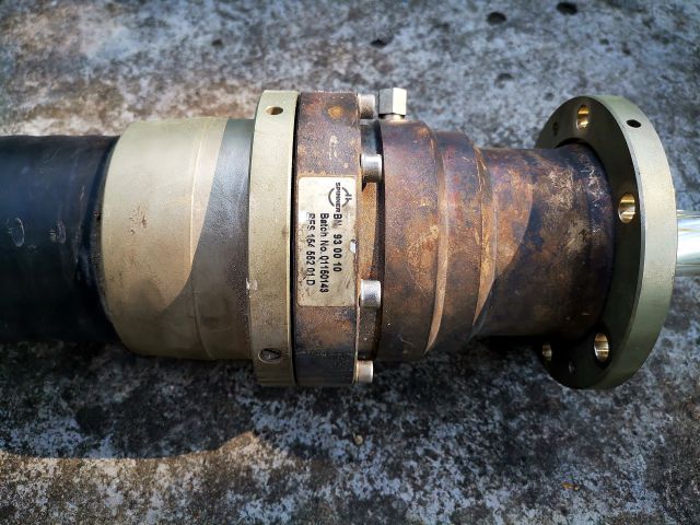

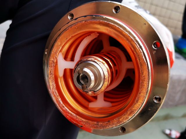

对于不同的厂家或不同的同轴电缆型号其电缆头有不同的规格和结构,而且互相不能通用。同轴电缆接头兼具机械与电气连接、匹配和密封等作用,因此,对制作的精度要求比较高。进口的同轴电缆配套采用英制的同轴电缆接头,其结构和公制同轴电缆头有所不同,电缆头的零件比较少,安装相对比较简单,不需要专用工具,而且所有的安装螺纹都是顺牙,但是对于同轴电缆头的密封需要灌封密封橡胶。
以下介绍SPINNER的3英寸同轴电缆所对应的英制同轴电缆接头的制作步骤供大家参考:

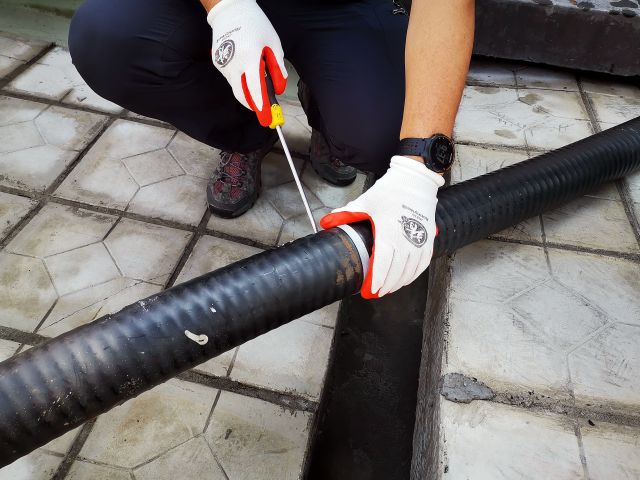

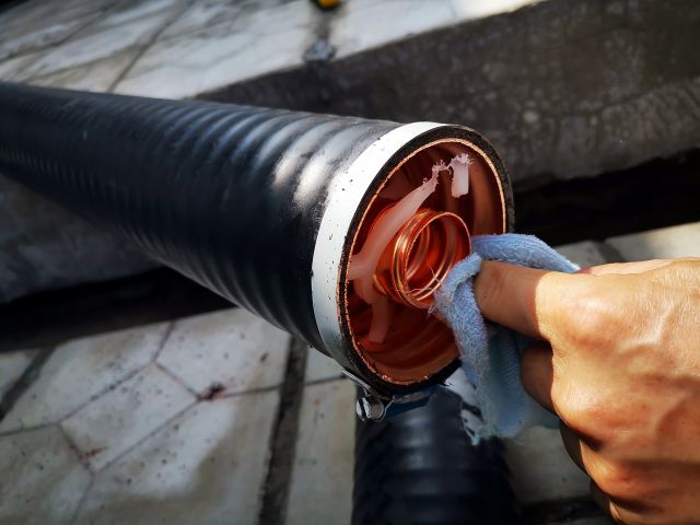

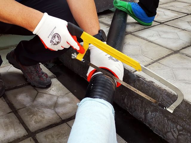

1. 在需要的位置割断同轴电缆。为了使整个同轴电缆接头安装顺利,割断的位置应尽量找同轴电缆自然笔直的位置,如果切割点已经被定死,则需要用人工把该段同轴电缆强行掰直。
要掰直粗的同轴电缆最好先预留一段同轴电缆作为杠杆,用一些软物垫着需要掰直的位置附近,慢慢地掰同轴电缆的远端。小心用力过猛,宜小心慢慢掰直又不伤同轴电缆。

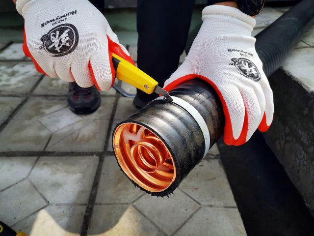

2. 用抱箍卡在同轴电缆表面需要切割的位置拧紧(在固定的过程中可以作微调修正,以尽量使切割面垂直于同轴电缆),用钢锯顺着抱箍的一边锯下去,锯出平整垂直的切割面。
3. 用锉刀修整切割面,清理切割毛刺等。
4.清除掉落在同轴电缆内部的切割碎屑,用毛巾等蘸酒精对切割后的同轴电缆屏蔽层和芯线的铜皮、绝缘架等进行清洁。
离线BA7IA
11179
只看该作者 1楼 发表于: 2020-06-11

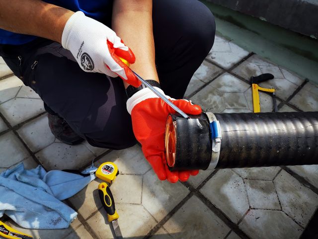

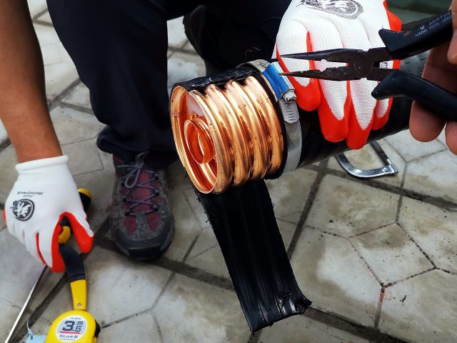

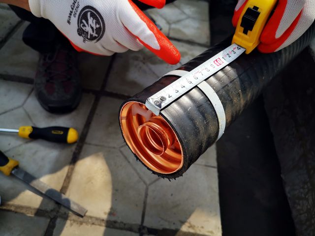

5. 剥去部分同轴电缆皮。为保证同轴电缆皮的切割面垂直于同轴电缆,同样需要采用抱箍卡进行定位。
用卷尺从电缆端部量取55mm位置固定抱箍卡,并尽量使抱箍卡形成的切割面垂直于同轴电缆,然后拧紧抱箍。
6. 用钩刀围着抱箍卡把同轴电缆外胶皮割透,注意不要割得太深伤着同轴电缆的铜屏蔽层。
然后,横着切割电缆胶皮一刀,顺着割透的刀口位置,用一字型螺丝刀等把电缆胶皮撬开来(注意不要太用力使电缆屏蔽层瘪了),接着用手随着撬开的位置剥去电缆胶皮。
7. 用毛巾等蘸酒精对剥去电缆胶皮的同轴电缆铜屏蔽层外表面和一段电缆外皮进行清洁。

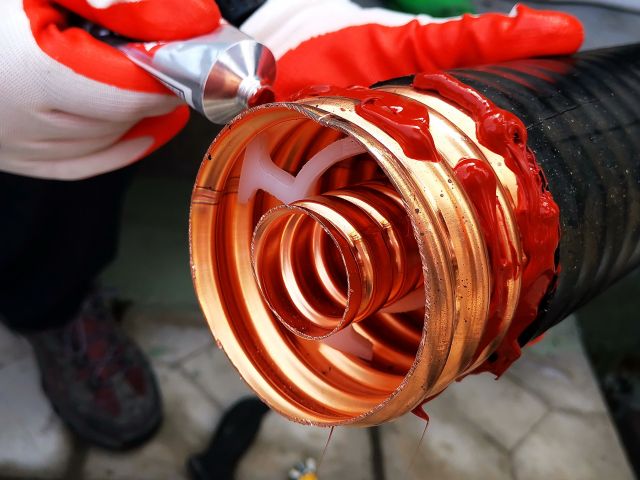

8. 在剥去电缆胶皮的同轴电缆屏蔽层上涂上密封硅胶,注意硅胶不要往电缆端部涂,免得安装电缆头时把密封胶挤出来。
9. 顺着同轴电缆屏蔽层的螺纹慢慢把同轴电缆头屏蔽层固定段拧进去。拧至同轴电缆屏蔽层露出电缆头约5mm即可。
注意一定要顺着螺纹拧进去,不能拧歪和不对螺纹,千万不能用力硬拧而损伤同轴电缆铜屏蔽层,如果同轴电缆屏蔽层变形了,既影响接触和匹配,又影响气密效果。清理被挤出来的硅胶。
离线BA7IA
11179
只看该作者 2楼 发表于: 2020-06-11

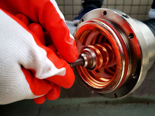

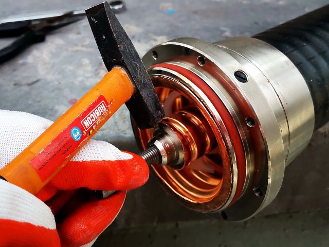

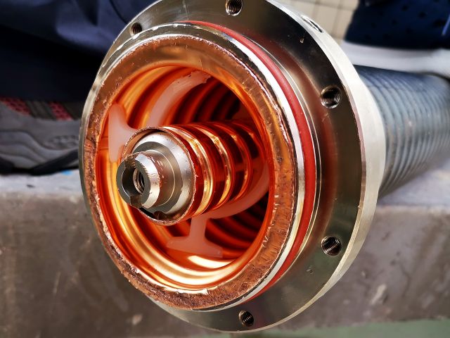

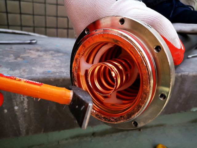

10. 用小手锤把最端部的一段同轴电缆铜屏蔽层往外敲,使同轴电缆铜屏蔽层平整地往外翻,并紧贴着同轴电缆头屏蔽层固定段的端部。
敲击是要顺着一段段一圈圈来,让铜皮慢慢逐渐往外延展,逐渐使铜皮平整光滑地紧贴在电缆头上。

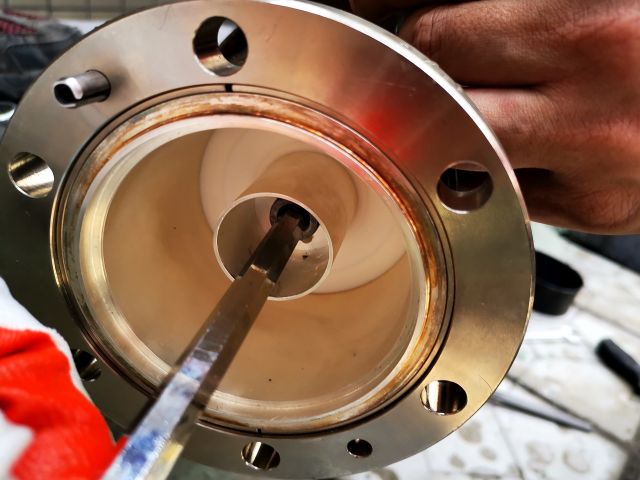

11. 把电缆芯子顺着同轴电缆铜芯的螺纹拧进去,使同轴电缆芯线铜皮外露约5mm即可。
12 .拧入芯子螺丝并固定着芯子位置,
然后然后用小手锤把同轴电缆芯的铜皮顺着电缆芯子的斜面往里敲,
直至铜片平整紧密地贴服在电缆芯子上。

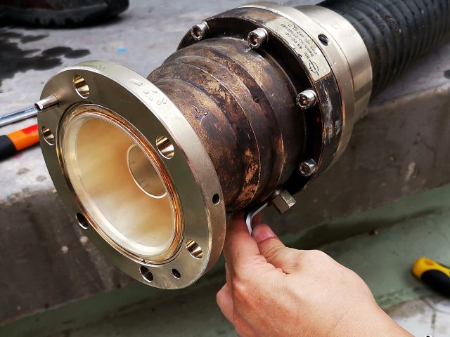

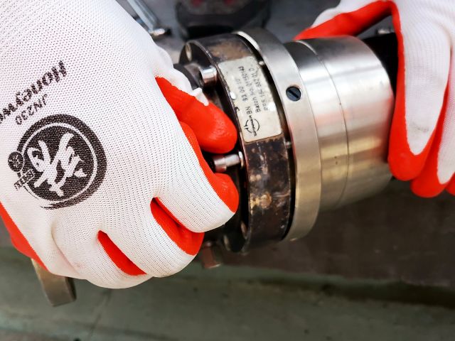

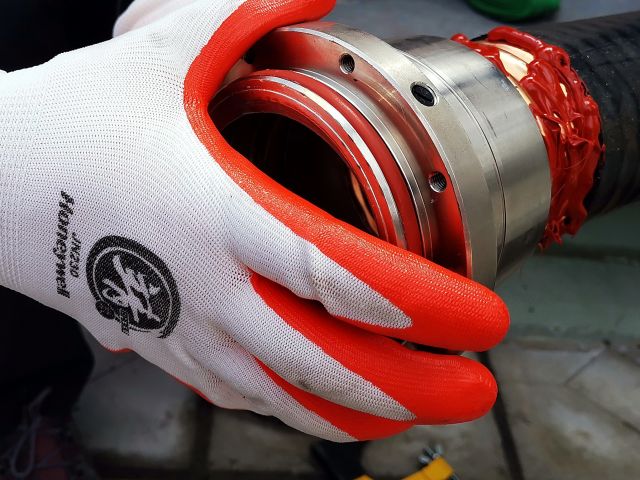

13. 安装套上同轴电缆头前段。
注意安装力度,不要损伤其中的密封胶圈(注意:芯子塑料王中也有密封胶圈)。
对齐螺丝孔之后,可以依次慢慢上紧八颗固定螺丝。
14. 用螺丝安装固定同轴电缆插芯。
上紧了同轴电缆头前段的八颗固定螺丝之后,还要回头把同轴电缆插芯等螺丝拧紧。

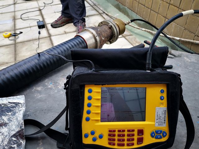

15. 对同轴电缆进行测试。

这个专业的开缆制备接续工具一套多少米啊?能用几次?手工搞感觉这么锯,掉很多渣渣到管子里没清干净会影响线缆性能的吧。。。锯子换成手动割管刀可能靠谱,钢管环切都非常平整,换大刀片应该能切到芯管,榔头建议换成中型的镜面首饰锤,敲出来才是‘平整光滑’

我们也试过用你说的环切刀工具,但是,一方面同轴电缆需要屏蔽层和芯管同时割断,而我们找不到你所说的大刀片,另外,同轴电缆的铜管很薄,环切刀很容易把铜管往内压瘪了,还有就是管子外表面不是光滑的,是带有螺纹的凹槽,环切刀环割时会被凹槽带着走偏的。用钢锯是会掉很多渣渣在管子里,需要在锯的时候使电缆倾斜,要用的那头垫稍高一些,让碎屑往下掉在不要的那段电缆里,另外,还要用吸尘器和抹布等进行仔细清洁。
