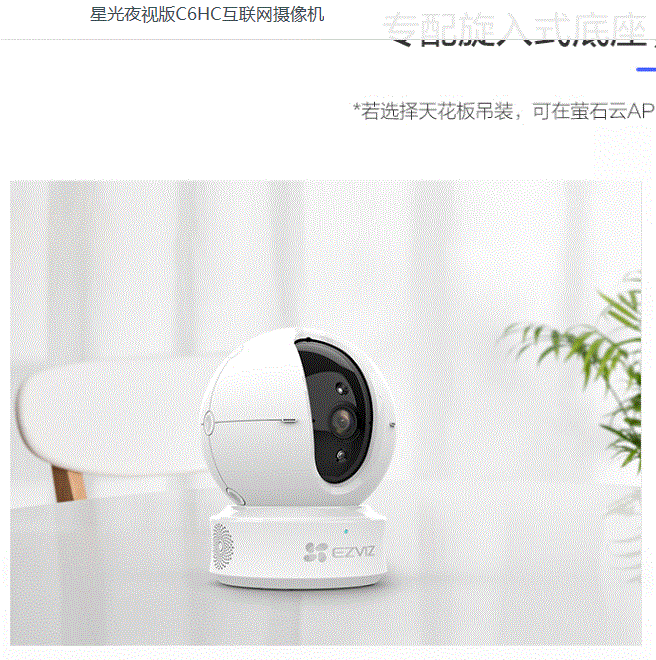

楼主看看这个萤石云摄像头能满足单人单机调整楼顶天线的需要吗?

4楼,我的摄像头也是1080P高清的,但是放近看网分上的小字儿还是够呛啊,因为网分上驻波显示的数值大小基本上是3毫米见方,实在看不清。我已经向NanoVNA-F的制作者青雀提议,让他在软件中编写一个能让驻波显示数字单独选择大小字体的程序,以方便摄像头调天线和眼神不大好的一般老HAM方便使用。

BA9BF:楼主看看这个萤石云摄像头能满足单人单机调整楼顶天线的需要吗?
....... (2020-06-05 10:34)
这个型号停产了,新型号XP1
