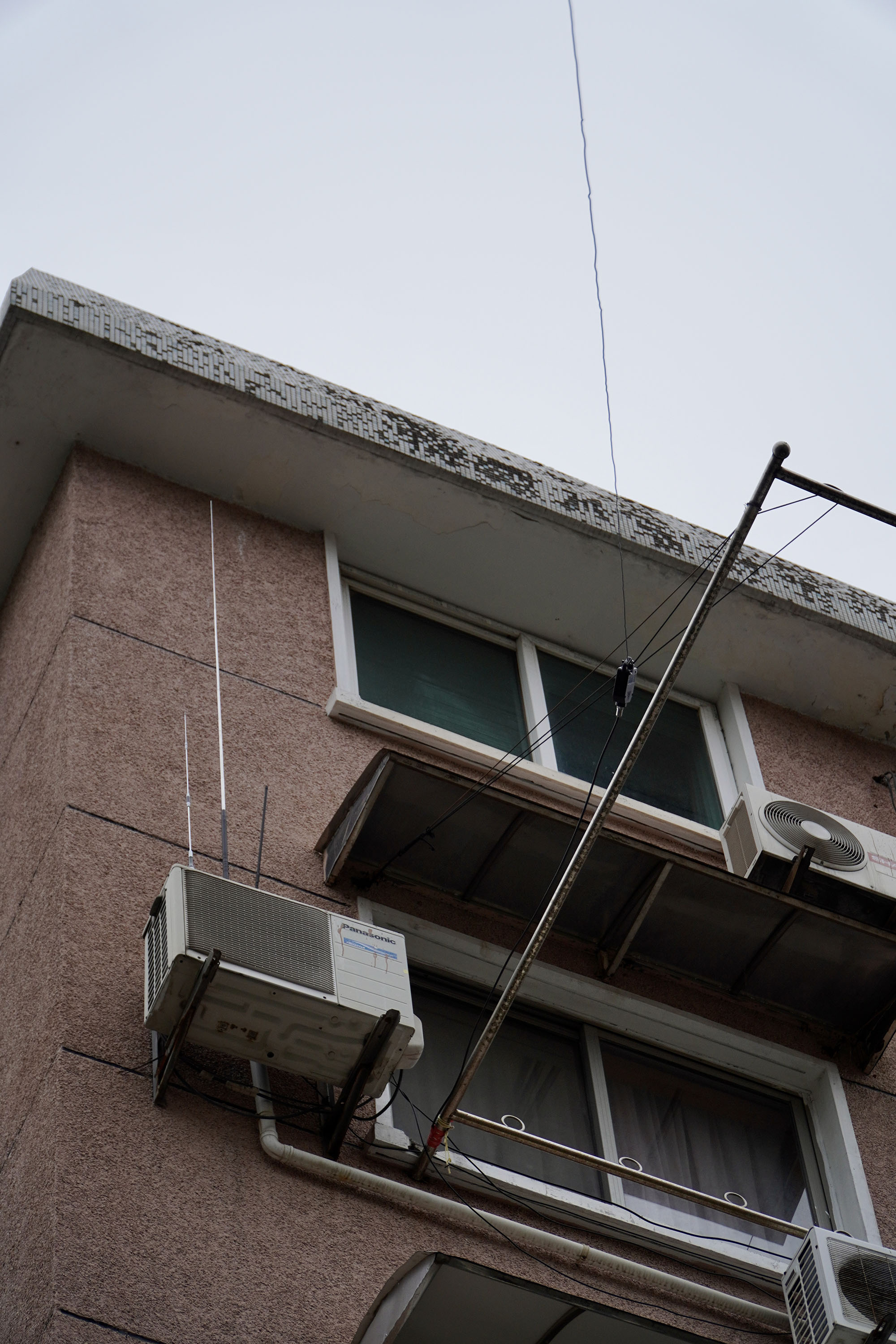

BH7JYR老师的4B150plus端馈默认为64:1端馈巴伦
振子默认为20米
请问各位老师 振子可以替换为40米么?
振子要准备多少米 开始测试修剪呢?
主要FT8使用
想获取更好的接受效果
由于是下垂拉伸架设且距离楼体较近 20米振子的接受效果不太好 发射倒是还行

与楼体距离近了,加多长也不管事,我们这里的朋友有切身体会。

只看该作者 5楼 发表于: 2021-12-30
回 玄德 的帖子
玄德:那与楼体多远算合适呀? (2020-06-02 18:23)
询问过BH7JYR  回复我说需保持巴伦与楼体间距2m以上

只看该作者 6楼 发表于: 2021-12-30
下图是我的架设方式,再询问JYR后得知这种架设方式,巴伦离开楼体太近,需要调节拉绳

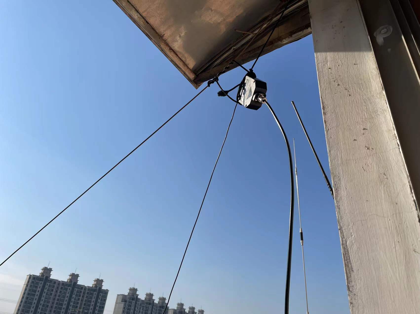

只看该作者 8楼 发表于: 2022-01-01
趁着元旦休息日 把巴伦通过晾衣架的挂绳放出去,远离楼体约1.5m

距离楼顶这么近为什么不去楼顶

距离楼顶这么近为什么不去楼顶
能上去 早上去了
