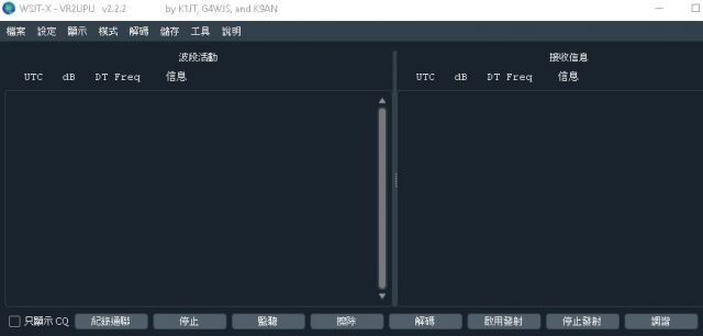

WSJT-X 2.2.0 推出包括 简体中文 / 繁体中文 的多语言版本,
运行软件后自动根据用户的计算机系统语言设置而显示中文,
当软件找不到相关语言就显示英语.
用户可以自行修改显示语言界面, 在桌面 WSJT-X 快捷键右键鼠标, 在内容快捷键--> 目标 修改。
例如 : C:\WSJT\wsjtx\bin\wsjtx.exe
简体中文修改为: C:\WSJT\wsjtx\bin\wsjtx.exe --language=zh
繁體中文修改为: C:\WSJT\wsjtx\bin\wsjtx.exe --language=zh_HK
注: 两个连续 减号  --
        --language  可以修改 --l=zh
        l 是小阶 L

WSJT-X 內置黑色風格,
C:\WSJT\wsjtx\bin\wsjtx.exe -stylesheet :/qdarkstyle/style.qss
