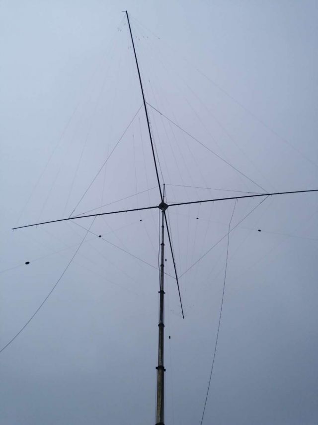

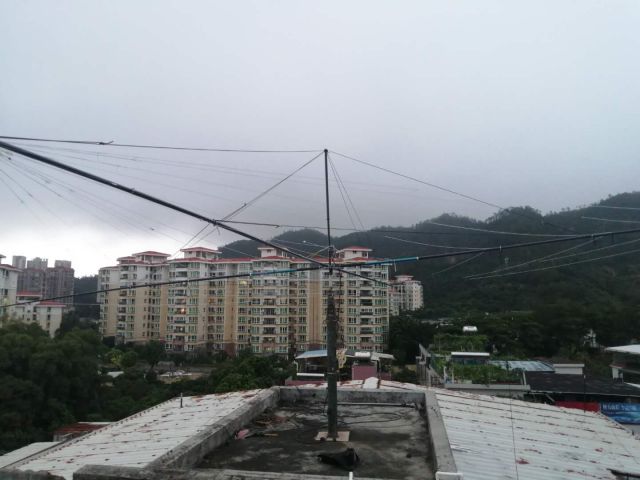

    背景介绍:前几年比赛天线一直在五百全尺寸单波段和318JR+老款A3DX里来回折腾,带加感的八木带宽实在惨不忍睹,而且在我的升降杆到达的高度上使用性能并不好,天线重量也很重,对升降杆有一定负担;全尺寸虽然香,但每次只能混迹一个波段(加上升降杆下方挂的倒V算2个),其他波段只能干瞪眼。另一个问题是一直缺少17和12米八木,缺失这两个波段对近几年DX成绩影响很大。综上所述,需要一幅能在20-10米内所有波段工作的高增益天线。

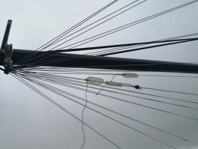

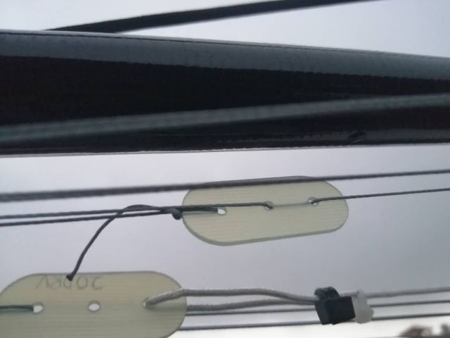

    研究了一段时间,确定自己做spiderbeam的5波段版本。与网友讨论后确定用某宝的镀银特氟龙电线做,电气长度比德国原版振子要增加0.8%(实际按谐振频率分析是在0.6-1%之间,没办法获取电线绝缘材质标准介电常数值,只能在范围内估算,取最大概率中间值),其他参数按照德国原版尺寸设计。淘宝买齐所有材料,自己出图纸去厂家加工了铝合金底部固定板和L型支撑架,中间立杆是12米升降杆的副杆直接用了,拉绳使用网上买的多股伞绳+滑动可调风绳扣,调整长度非常方便也耐用;振子拉绳采用大力马鱼线(这是从本坛spiderbeam讨论帖里学到的)+自己DIY的玻璃纤维3孔调节板,调节板结构参考了风绳扣,实际使用非常方便。

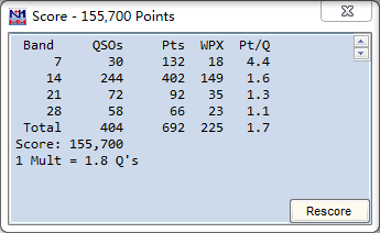

    最终调试,除了20米波段一次性调到最佳状态,其他波段第一次安装都出现谐振点不同程度升高问题,其中17和10米升高特别多,最终需要额外增加振子长度才能谐振到理想状态,可能和我巴伦有关系,也可能是振子电气长度问题。目前除了15米波段驻波有些异常以外,其他波段效果很好。实际比赛中,由于我的QTH关系,只能听到部分强台,也有些弱台,但只要能听到的台,用这副spiderbeam都能叫通,甚至一些自己都听不清的台,对方也能一遍抄对我这么长的呼号,从实践角度看,天线算是成功了。下一步需要对安装细节和15米以及巴伦做一下改良。

买10米版本,让卖家把最细的4节去掉只保留6节粗的,全部伸出有接近6米长,每一节都用抱箍固定。要按照spiderbeam安装手册方法加装吊装风绳,不然会下垂。
