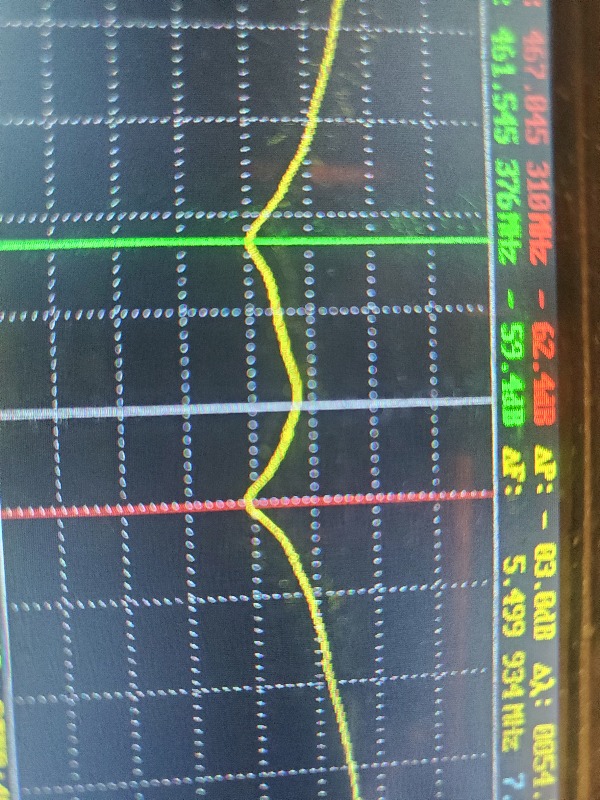

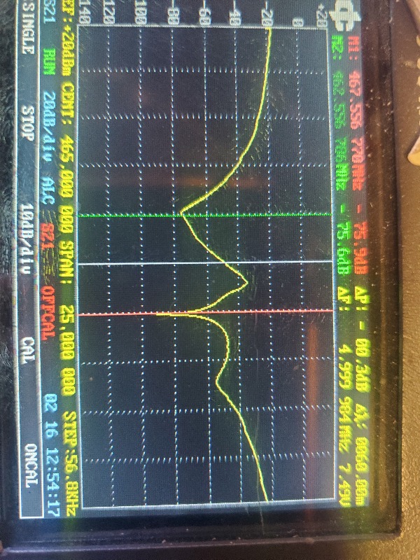

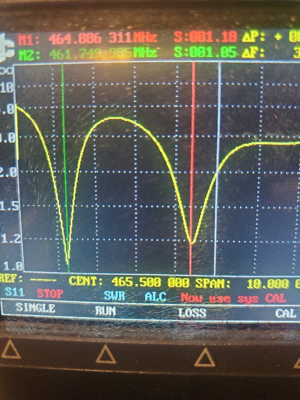

我就一根测试线 链接双工器 在低端是461.7 在高端464.8 然后在天线接口 测的一样 我需要的是低端462 高端467 这是天线端测试的图 是我的方法不对所以得出这样的结果 还是说 这东西就是调成这样的
目前很迷幻

只看该作者 4楼 发表于: 2020-05-27
还有一幅图是这样的

只看该作者 5楼 发表于: 2020-05-27
我瞎调几把后这样的 不知道是更糟还是好一些

只看该作者 6楼 发表于: 2020-05-29
忘记隔离度

只看该作者 8楼 发表于: 2020-06-14
用这个可以调出来的啊。6个谐振腔要一个一个的调整
隔离度就是入射和输出的比例,驻波表可以测一个大概出来。
