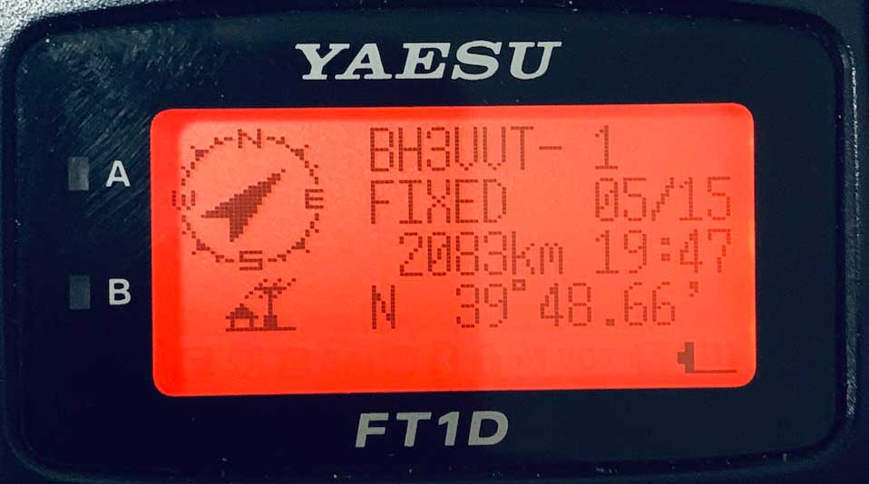

接收到2000多公里外的APRS基站信标,并没有通过卫星,特殊天线,而是借助互联网,通过igate网关,转发了BH3VVT基站的数据包。
用SDR搭建igate最大的一个问题:不能发射信号,只能接收。这次折腾更进一步,用手台为了能发射信号,在树莓派上运行Direwolf,实现服务器到射频信号的转发和iGate功能。
详细文章:https://bh8sel.com/5280.html

感谢提供的折腾记录。应该算是全网关于Direwolf一篇比较详细的文章。

LM3U开启网关下行就可以,想接收哪里就接收哪里^_^
