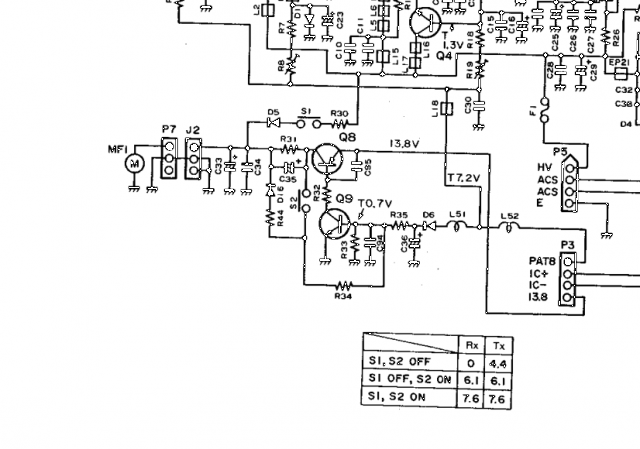

ic735风扇控制那位改过?好像风扇只有发射时风扇才转,天热了,最好能低速运转。图中s1 s2什么作用?

如果是按顶楼帖子原理图,短接S1即可,调速通过修改R30的阻值来控制

有了[attachment=761373][attachment=761374]
打开后,s1 s2俩温控开关,不折腾了,加点导热硅
