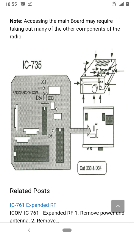

IC735如何扩频,全段收发。哪位高手晓得。旺详细告知,最好有贴图。谢谢

这个看看
离线bg8hr
81
只看该作者 6楼 发表于: 2020-05-21
这是发射扩频,剪断两只二极管的一端即可,无需取下
离线bg8hr
81
只看该作者 7楼 发表于: 2020-05-23
费了好大劲才找到这张图,如果你还不知道怎么下手,我真没办法了。
