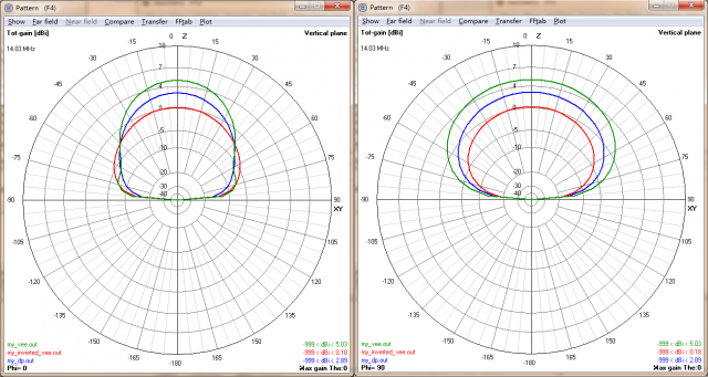

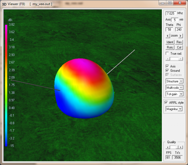

野外架台希望天线体积小、重量轻、效率高、架设方便,初步选择半波平衡双臂的DP/正V/倒V。用天线模拟软件对比了一下增益:
可见“正V”、“倒V”都比DP增益好些,“倒V”全向性更均匀;“正V”在0-180度方向上低角度比不过“倒V”,在90-270度方向上全面超越“倒V”。可见DP最差;如果没有明确方向,“倒V”和“正V”都不错;有明确方向,“正V”更好些,不过野外简易架设条件较难满足。
下图明确一下“正V”度数所指的方向:
考虑到野外简便架设,天线建模高度都非常低。以上纯软件模拟,仅供参考。
[ 此帖被BD7NXY在2020-05-15 22:04重新编辑 ]

回 bg3xx 的帖子
bg3xx:看不懂,咋看? (2020-05-15 22:15)
各方向增益图啊,增益大天线辐射能力更强

奇怪,参数改为14兆,情况有所不同了:

只看该作者 4楼 发表于: 2020-05-20
请问,大哥用什么软件?
离线bg4icc
583
只看该作者 5楼 发表于: 2020-05-20
4nec2仿真软件
