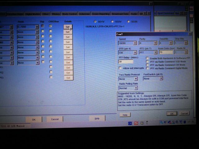

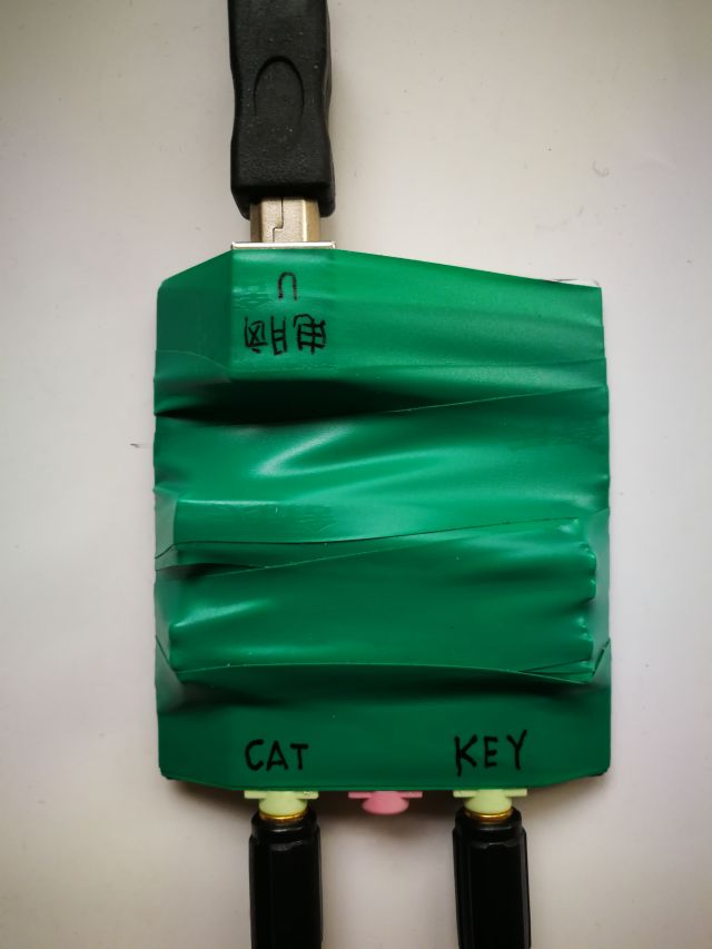

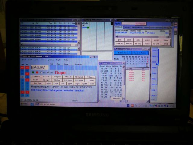

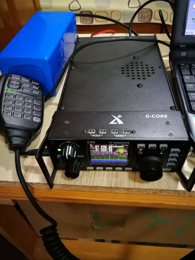

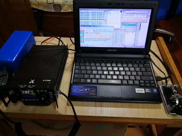

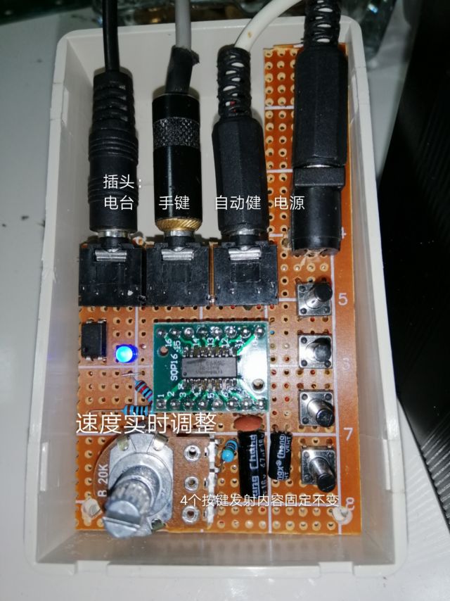

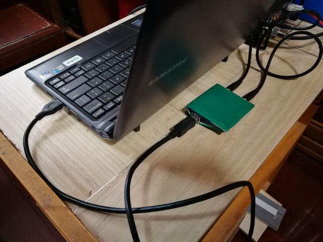

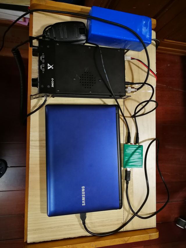

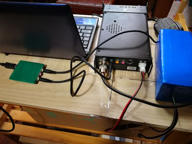

虽然70岁了,但野外架设电台和朋友们一起进行通联活动是我的爱好之一。由于济南周边车能开到山顶的山很多。但都有钢柱把门,汽车一般不让上。我特意购买了一辆踏板摩托车,方便携带电台与天线开到山顶,进行野外设台。我外出一般带协谷的G90电台,它的优点是自动天调调整范围很宽,一般频率不谐振的天线,它也可以将驻波硬拉下来,这次55节这么多频段要工作,大都靠他硬拉的(一般我外出都带天线测试仪,尽量修剪好,使用全尺寸的天线);另外,功率可以到20瓦,最适合便携出联。G90的缺点是没有CW的自动呼叫功能,有时野外手键放不好影响拍发效果。最近得到两个宝贝:一个是BG4FQD和9区朋友联合制作的小盒子,用它连接电脑和电台,使用N1MM软件一切OK,而且只用一根USB线就能解决电台和电脑的数据连接,同时还能用它连接电台,用电脑拍发电码。真是一举两得!BG4FQD做了两只,送给我一只。我有一台不用多年的小上网本,使用XP操作系统,正好野外用,实现野外使用N1MM通联的想法。笔记本小,便于携带,踏板摩托车斗子大,能装下。联机实验一下,太好用了。好喜欢!还一个宝贝是:BG5MVE为我量身定制的,CW自动呼叫器,专门解决野外手键不好用的问题。我只需要四个快捷键,BG5MVE,用了一天时间帮我装好,送给我。哈哈!有了这两个宝贝,外出通联,太舒服了!当然这两个宝贝一般分开使用呦,哈哈!

BG4FQD制作的小盒子:
野外携带全套家什:
N1MM的设置,弄好了,只用一根USB线即可
BG5MVE送我的CW呼叫器:
四个按键分别约定了CW的四句话,很方便!
