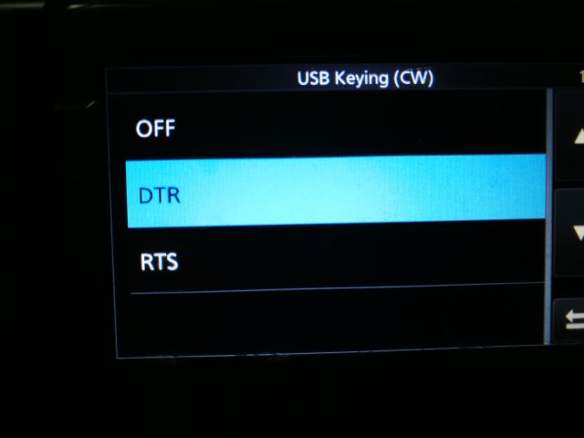

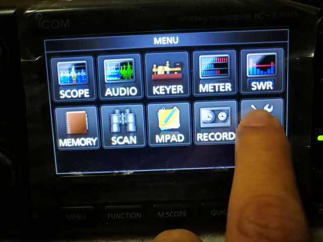

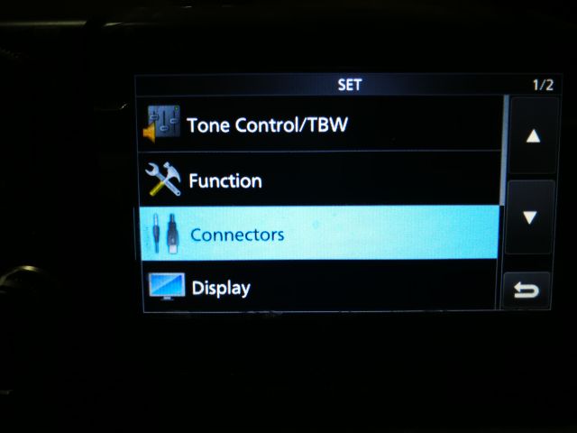

I-COM7300用一根USB线就能用N1MM拍发CW
原来我的电脑安装N1MM通联软件,控制I-COM7300电台工作。在电脑上必须使用两根USB线连接电脑,一根作为数据线,传送电台的各种数据;另一根,连接LinkALL盒子,用于电脑的CW拍发。今天在7023乐园网站上,得到朋友们的真传。BG4NMT在55节现场就告诉我,7300不用小盒子就能管理电台,并能用电脑拍发电码。我有些怀疑。今天在BG4NMT、BA3QU、BG4FQD等朋友的指导下,我已经调整成功。因为7300电台本身就是个SDR电台,有USB控制口,可以实现自动化控制。我已经调整成功,省出了LINKALL小盒子,用在756和746PRO电台上。在这里我把方法通过图片分享给大家。--BA4II
先在电台上调整:
再在电脑上调整:
一切OK!
