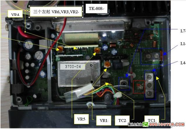

整来这么个机子 挺喜欢 25瓦功率太大 据说2-27瓦可调 怎么也不知道泽该咋调
请各位前辈有空的时候教我一下

打开外壳调电位器呗,先做个记号照个相片,然后接功率表一个个试,不行调回来。一般功率电位器离功放部分都比较近,如果是二手机的话,一般那个功率电位器上都有调整过的痕迹,好找。

我猜过去也是某个电位器 但是不敢太盲目哇 嘻嘻嘻

功率大小调整VR5。

非常感谢给我答案,然后,我又发现我又糊里糊涂了,
准备存你提供的图的时候,发现已经存了一个描述这些问题的图了,看了几遍,居然就没好好认真看看。
再次把您提供的图存下

顺利调到十瓦

最大锯狼只有二十瓦 虽然我觉得二十瓦够用了 可但是别人说可以25-27瓦 总觉得有点不服

仔细又看了一遍机器 发现工作电压在12 调到14以后 发射可以到25瓦 这属于糊涂
然后再试 11v可以15瓦 12伏多一些20瓦 14伏25瓦 11v以下一点点貌似只有两瓦 而且喇叭发出轻微的汽船声 边上的对讲机收到的也是汽船声

机器后面还有一个功率调整的三极管,旁边有一个电阻,这个电阻被换过,正常不到1欧姆

谢谢rtc师兄 我没注意到 下次这个机器拿出来时候拆开看看
