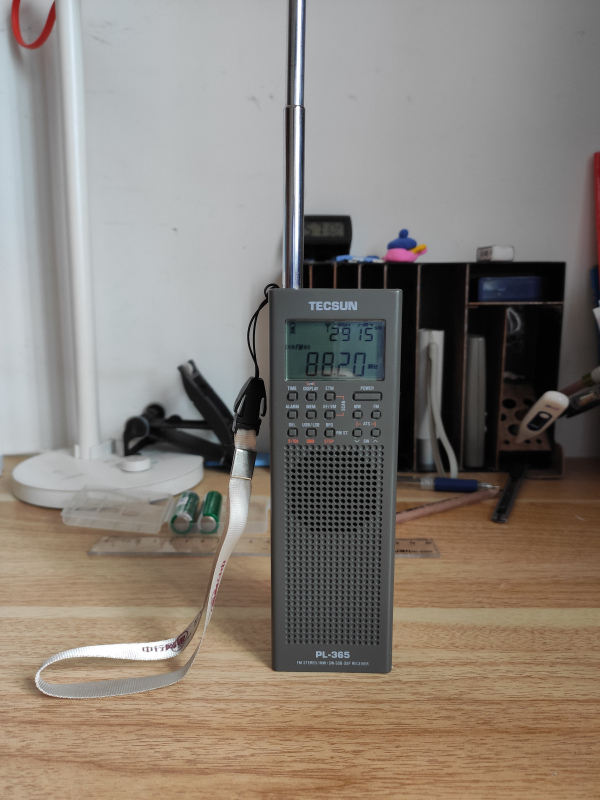

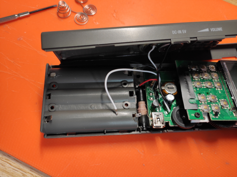

    德生PL-365价格不贵,功能多,性价比高。 我用了一段时间,感觉还不错,只有供电方面不满意。
    原配的是3节5号1000mah镍氢电池,很不耐用。换成3节2500mah电池会好点, 但是更重了。虽然自带miniUSB口,但是必须关机充电。再配一套电池,还要再带充电器,很不方便。
    网上搜索时发现有大神做了改造,他们嫌长而截短。论坛里的BH4XDZ将他们收纳到一个帖子里:https://www.hellocq.net/forum/read.php?tid=356843
    我对截短没兴趣, 对于手残党还是不要破坏他修长的外形。不过里面换成锂电给我灵感,一节3.7V的锂电池就可以代替3节镍氢,轻了不少,容量也没降低多少。
    接下来确定电池数量和连接方式。如果用电池组,3节并联,容量会很大,但是充电也要一起冲。收音机本来是设计给镍氢电池充电的, 我不敢保证换成锂电池后还能不能用。另外 天涯一匹
狼大神的这句话让我下定决心使用单节:使用单节锂电有一个很大的好处是用光了就是用光了,要么充,要么扔,完全不用操心普通电池组一致性的问题。

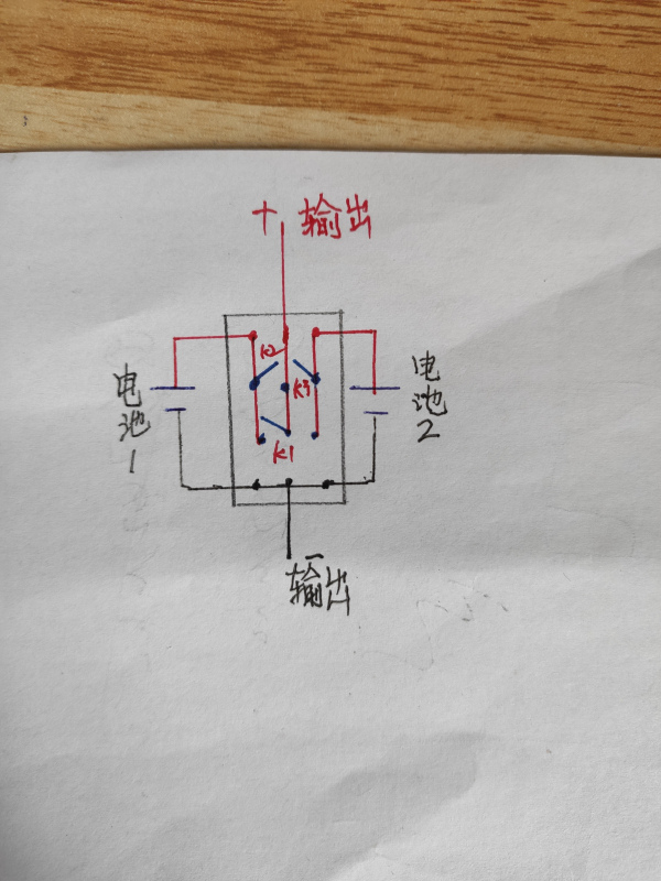

    我的设计是用2节,通过开关切换哪节供电, 这样一节没电立马可以切换到另一节。先上电路图,K1是2档拨动开关,切换电池用的。 K2和K3是按压开关,担心切换过程中一瞬间的断电会导致关机, 为了无缝切换, 特地加上K2、K3,切换时按住一个,确保一直通电。  事实证明我想多了,收音机根本不在乎短暂的断电,不会关机。 因此只要一个K1就够了, 电路可以更简化。

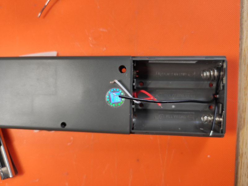

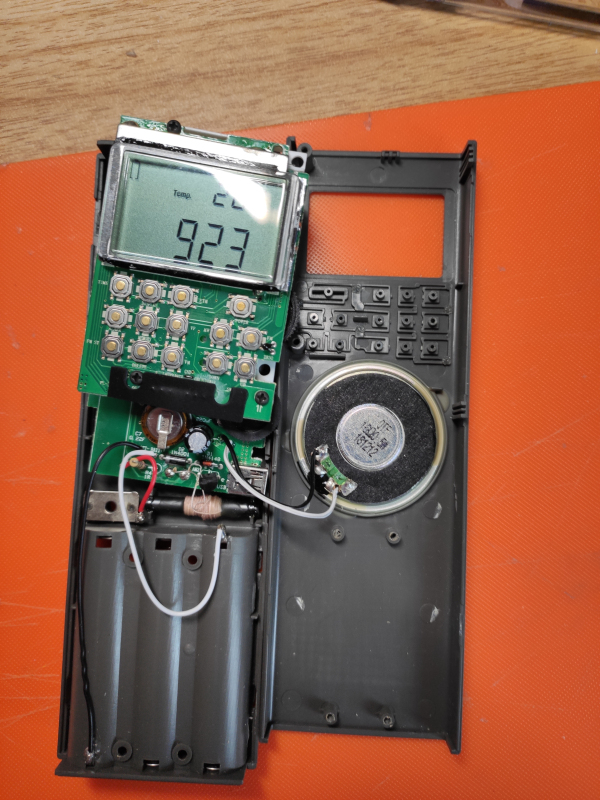

拆机,在折腾过程中还将磁棒天线的线弄断了,后来干脆焊掉喇叭线,分离前壳

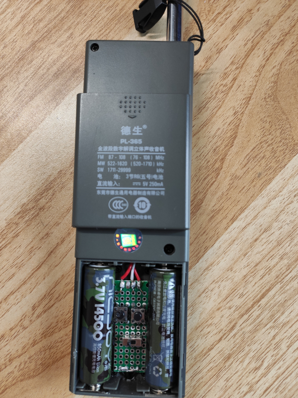

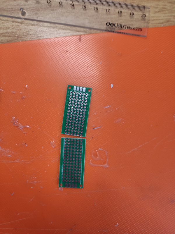

找了个8*2的万能板,只要一半,再弄窄一点,插上开关

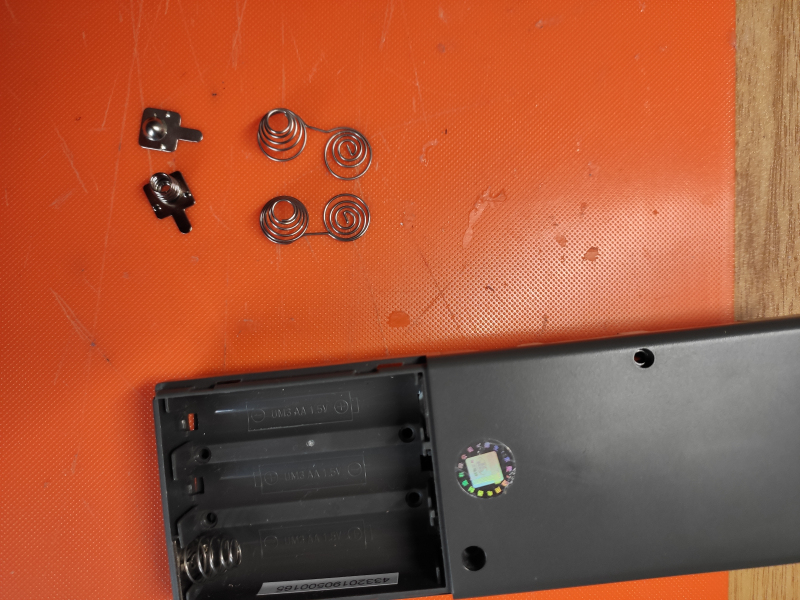

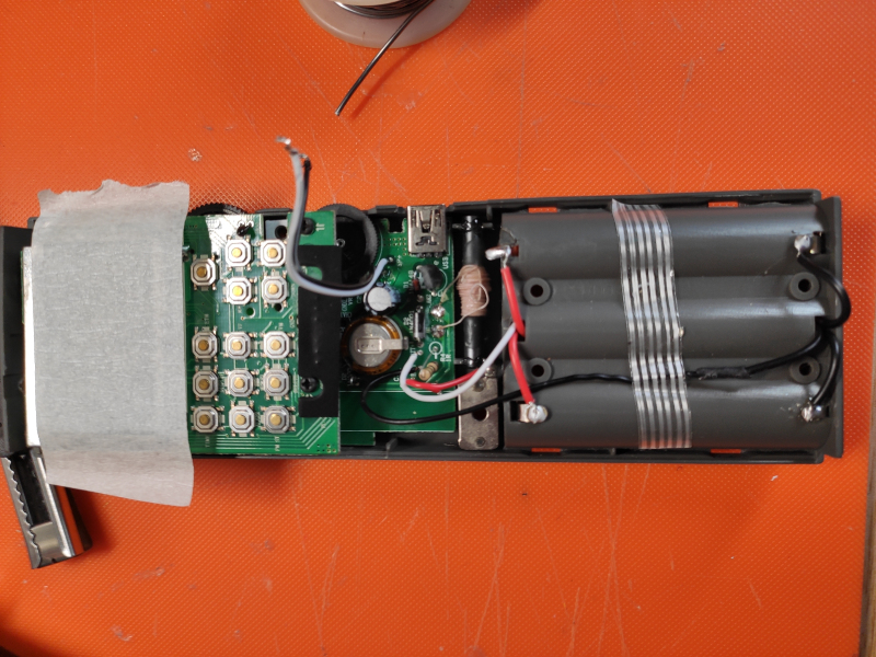

既然单节供电,原来的电池触点要更换,中间的留空,焊上线
焊接电路板,本来准备用锡连接各焊点, 发现弄了很多锡才勉强将2个点连接,后来用铜丝连接。顺便钻了孔,装上了手腕带,就不怕掉地上了。
    通电测试成功
乐趣自在捣鼓中
