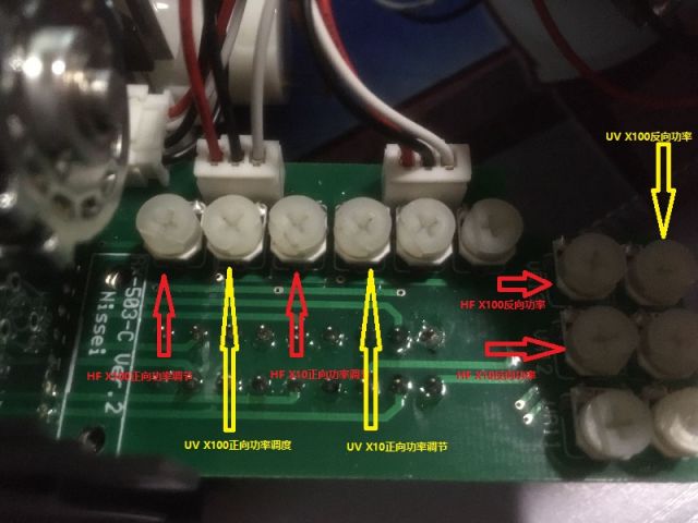

近日一台使用了近5年的纳胜RX503驻波表突然出现失灵, 表现为在X10档显示正向功率正确,在X100档显示的正向功率数值是实际发射功率的35%左右,反向功率正常,但由于是双针表,实际的驻波值就不正确了。 在联系经销商后得知,此类表过保后现般不提供维修服务,EMM, 眼看要报废了,想想求人不如求已,自已动手,先拆为敬!
这是脱壳的内部图,光线不是太好,非高清。。。
由于一时无法找到相关的资料,在经过多次捣鼓后,找到相应的规律,可以基本判断这几个调节钮的作用。 以电台的功率输出和驻波提示为参考依据,选择20米波段,分别校准X100和X10档的正向功率,在调节反向功率时,以驻波数值为依据,分别调节。 建议在电台功率上采用RTTY或FT8模式输出, 调节X10时输出16瓦功率,调节X100档时,输出20瓦。

电位器年久老化变质造成的。以前那种山东青岛手动天调驻波表也会出现这问题,调整后就好了。

确实,因为很少人关注驻波表校准问题,相关的经验不多,都想换新的了。结果捣鼓好了,又省钱了,一开心就上来就发个贴,记念一下。

我想问一下,你的功率是怎样校准的?怎么能找到一个相对准确的功率源?难道你有俩块表?

可以把输入输出对换这样反向指示的是输出功率。在对换一次就校正好了

反向功率把接口返接就可以调整,最好是有综测来参考

功率输出是用FT450D 开数字模式,满ALC,开调试模式输出20秒,稳定在16W左右。
