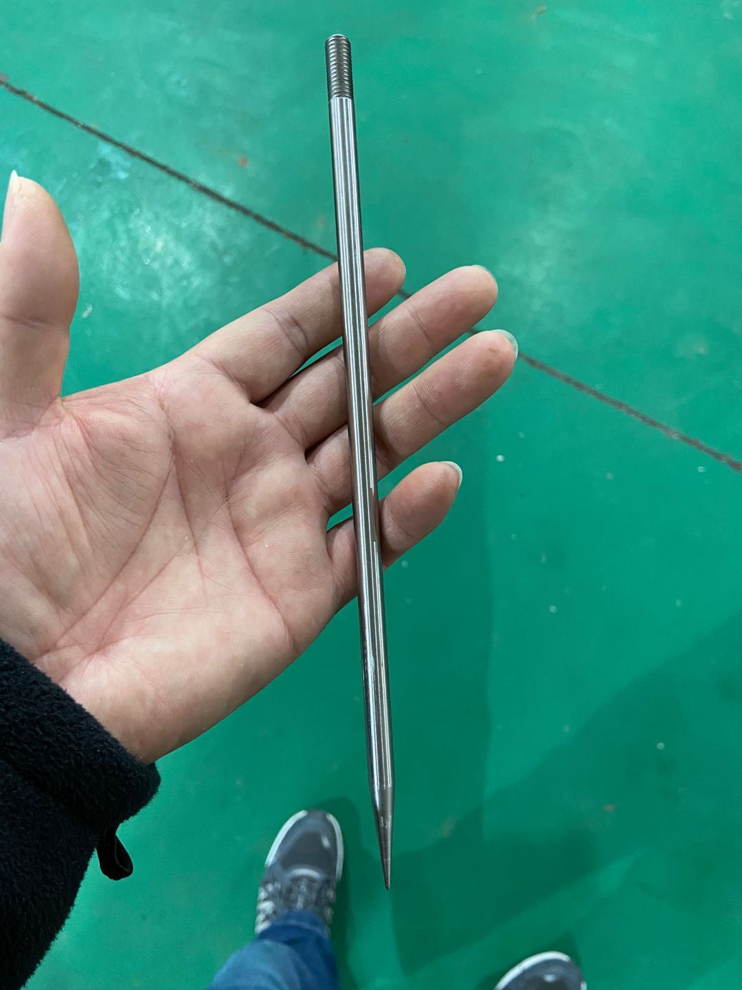

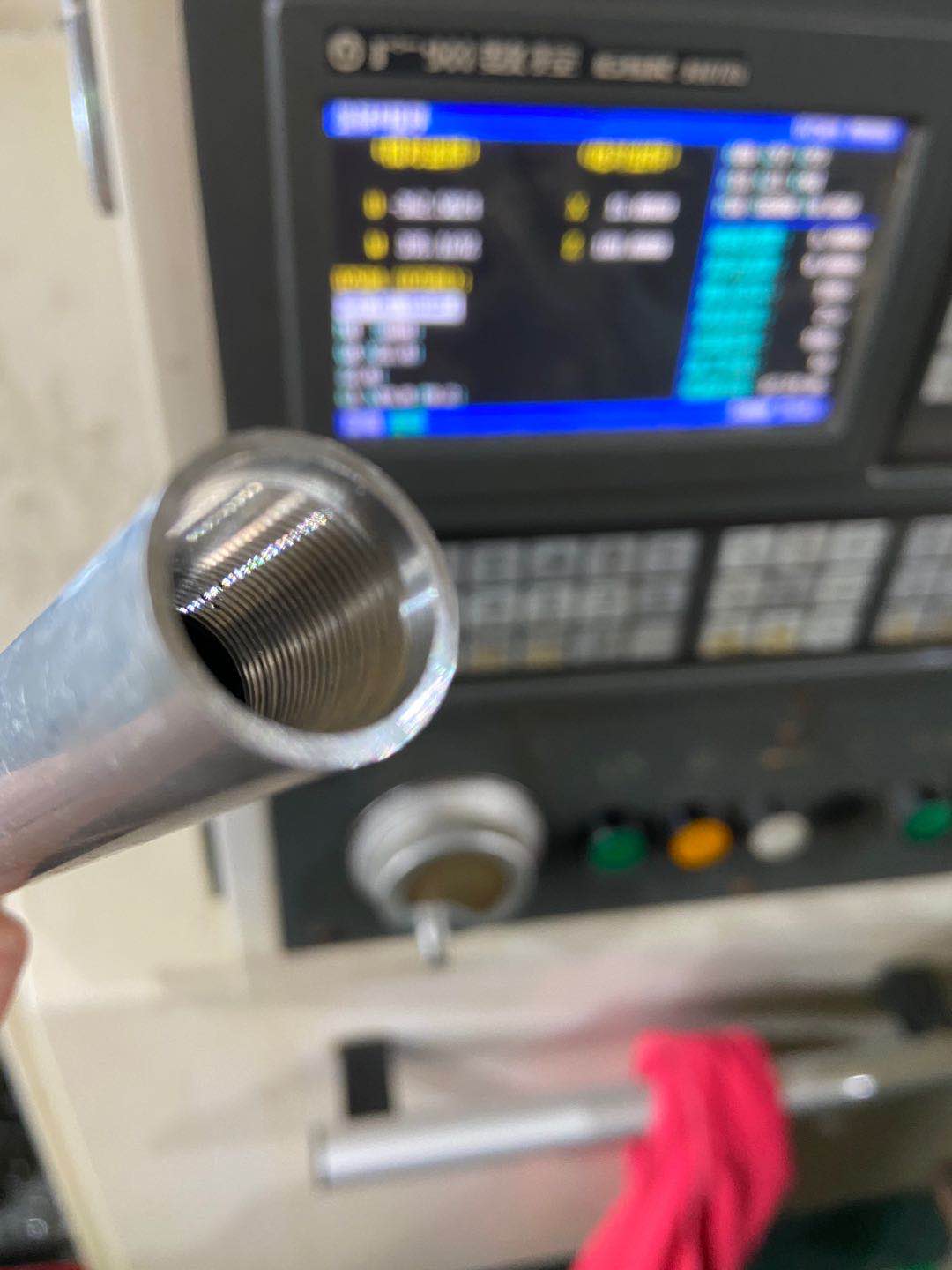

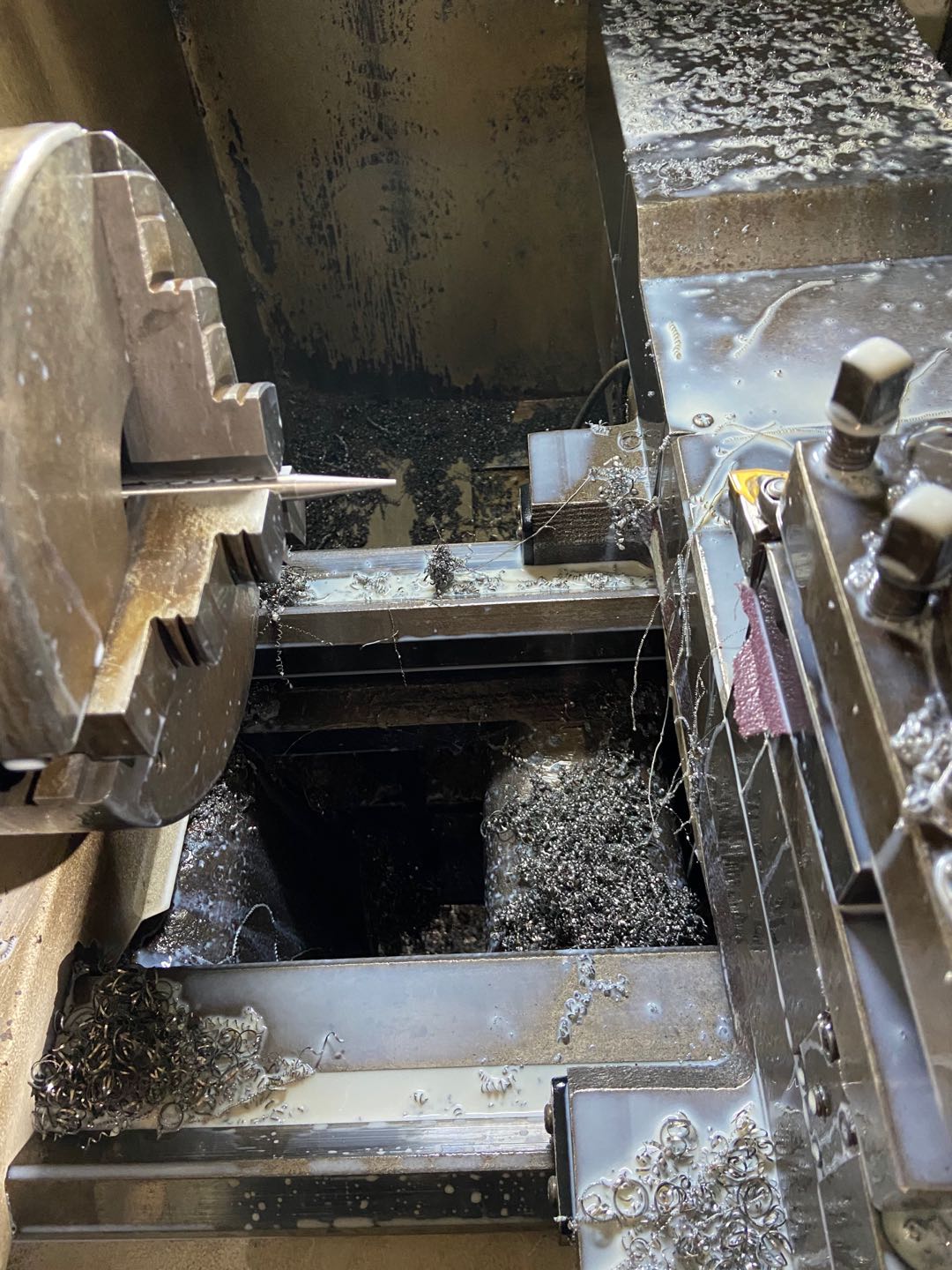

在家这段时间实在闷得慌,一向不爱看书的我从落了灰的书柜里翻出几本关于无线电天线的书籍,发现多波段垂直天线制作起来还是比较容易的,心血来潮想自己做几根玩玩,随后又在网上浪了几天搜罗了很多PAC-12的资料。说干就干于是乎在淘宝定了材料坐等复工,盼星星盼月亮终于等到复工了。由于刚刚复工还没有新订单利用这个机会抓紧生产,顺便练练手这个春节呆的四肢都退化了!

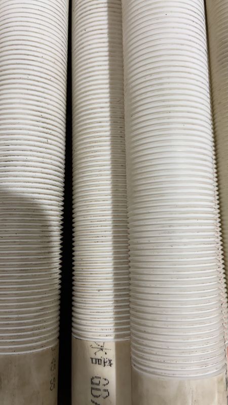

本着就地取材、快、好、省的原则开干,闲话少说上图:
地锚用的是8MM的不锈钢坚固耐用不生锈
接杆用过的是外径19mm壁厚2mm的铝杆大大增加了强度

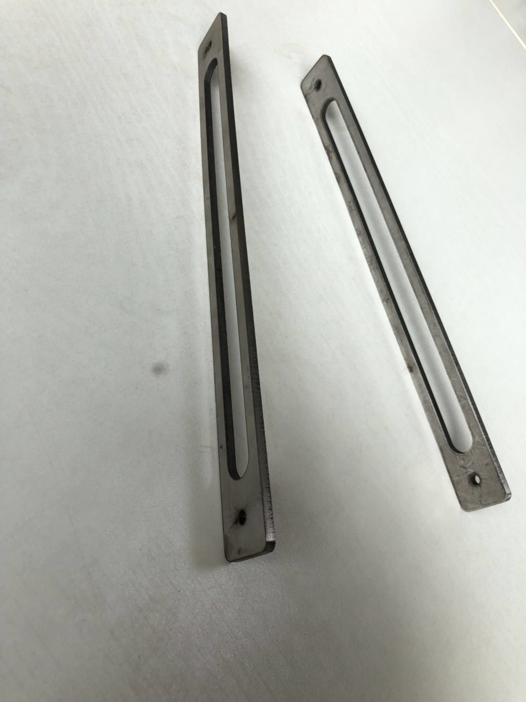

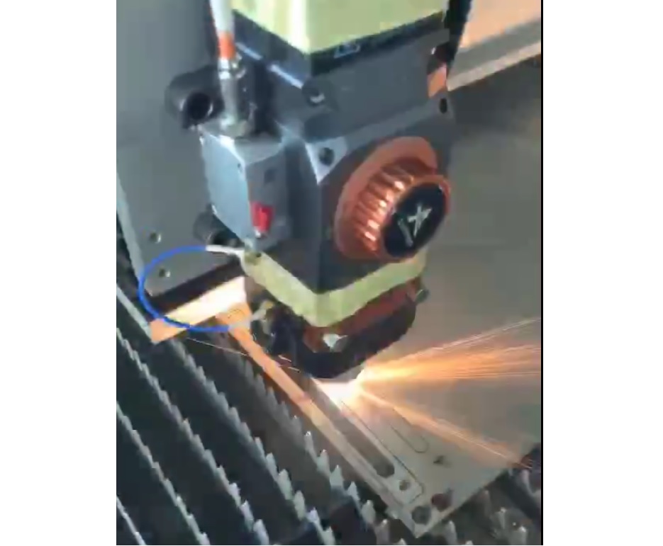

滑道是激光切割的由于没有二氧化碳了切割出来的滑道不是很美观。凑合用吧

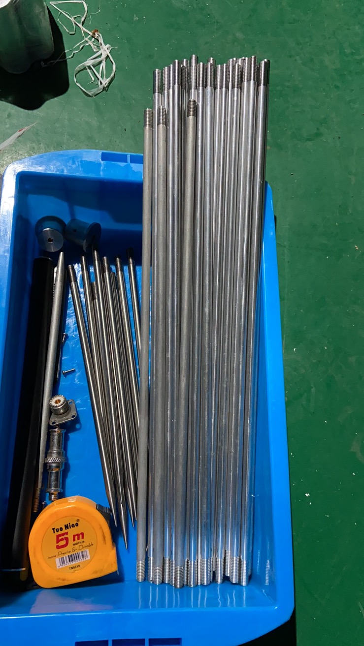

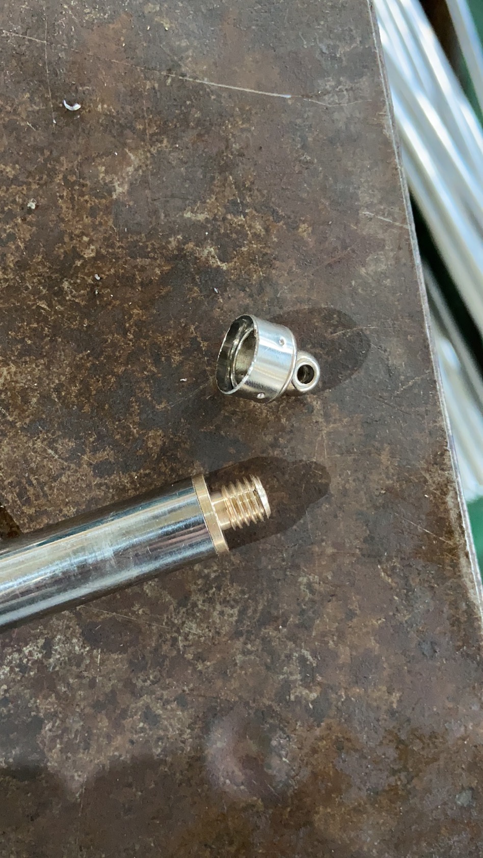

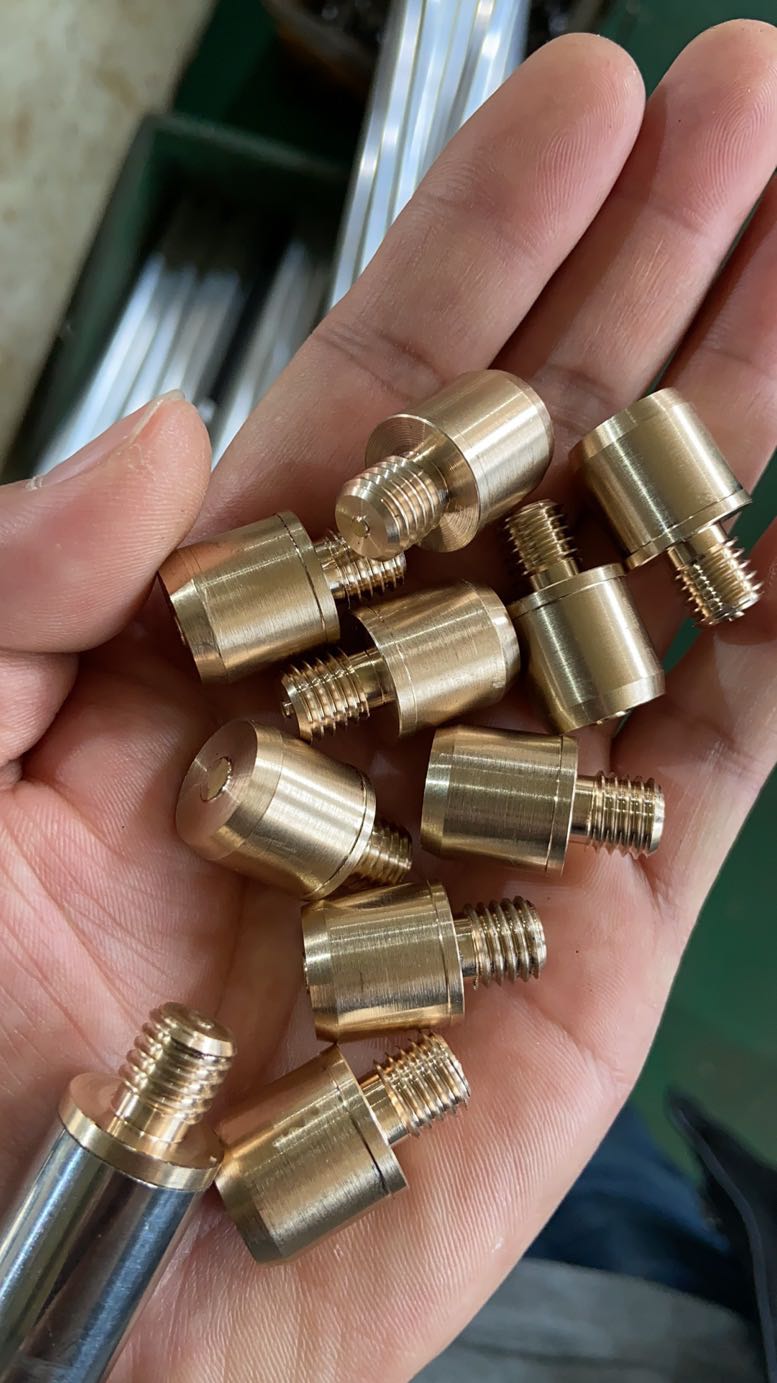

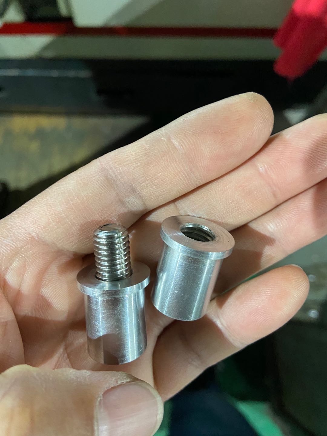

拉杆天线部分没有找到合适的拉杆(关键是合适的拉杆太贵),用的是导游手里的旗杆改装了一下去掉了原有底座换上了全铜的M10螺杆,2米长的导游旗杆很便宜大概20元左右。

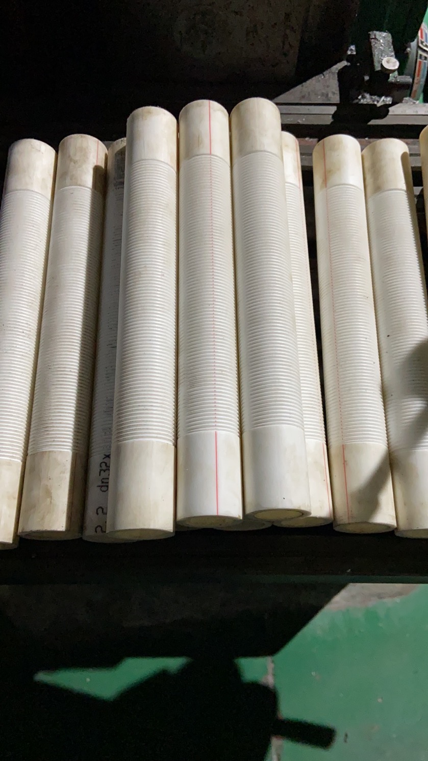

绕线圈是个体力活具体说是手力活一个线圈绕下来手酸痛。

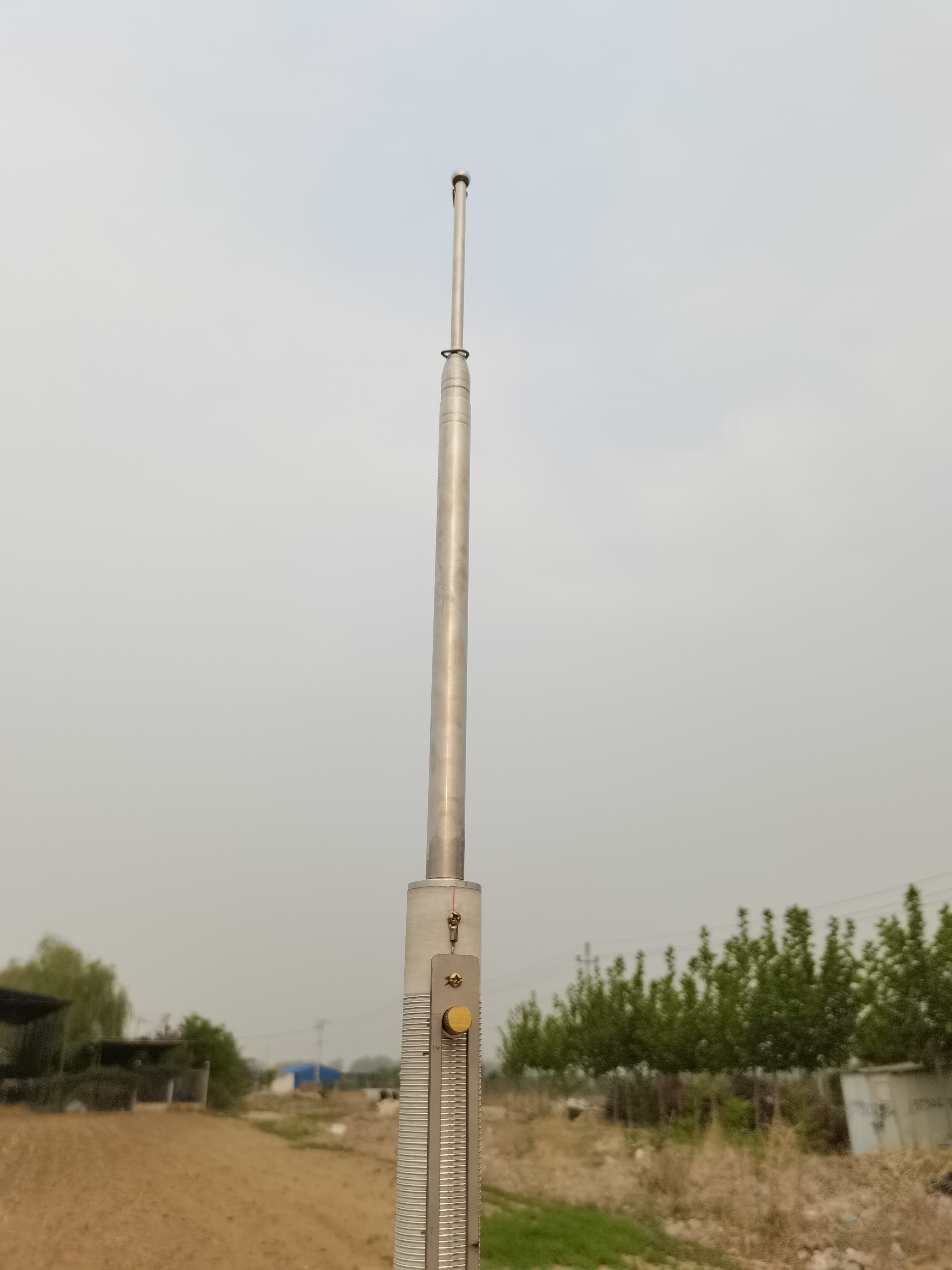

先上个天线的整体效果图,测试后再发数据。

帮不帮加工导游拉杆,想DIY个八木,但是振子是个问题,导游拉杆中意很久了,便宜而且强度很好,但是一直纠结螺纹问题

回复1楼:BG7XWF八木的激励器反射器盒引向器尺寸不是固定的吗?拉杆用在哪里?

好手艺!拉杆底部是铜螺杆,底座是铝的,时间长了会有层氧化膜,可否做个不锈钢转接头起个隔离作用?另外底座多少钱一个?

FT8900:好手艺!拉杆底部是铜螺杆,底座是铝的,时间长了会有层氧化膜,可否做个不锈钢转接头起个隔离作用?另外底座多少钱一个? (2020-05-10 16:31)
不锈钢材质也是可以加工的!

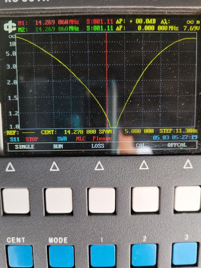

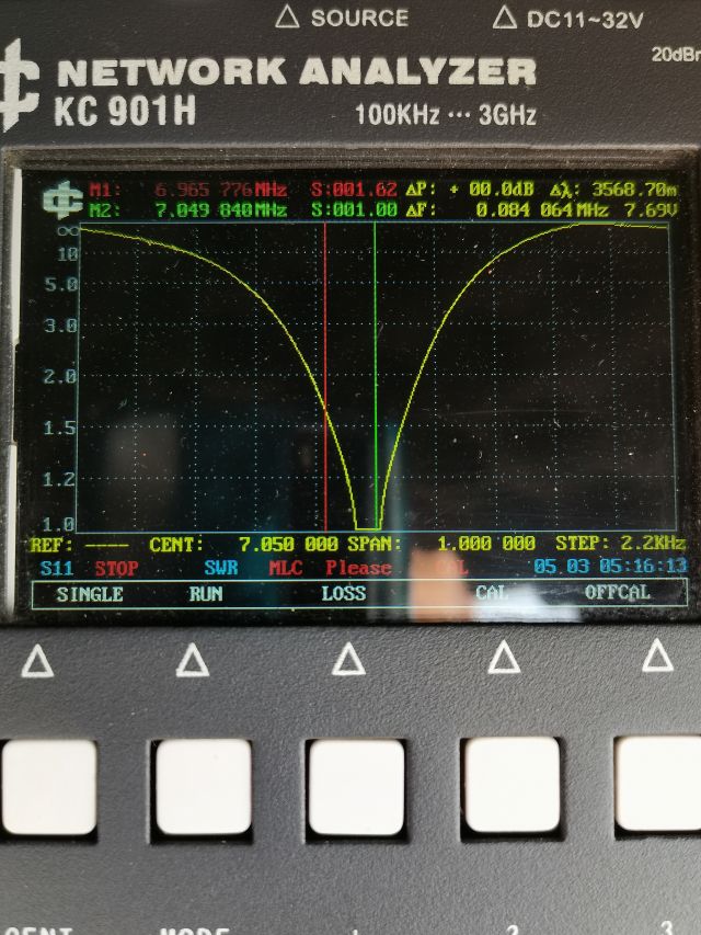

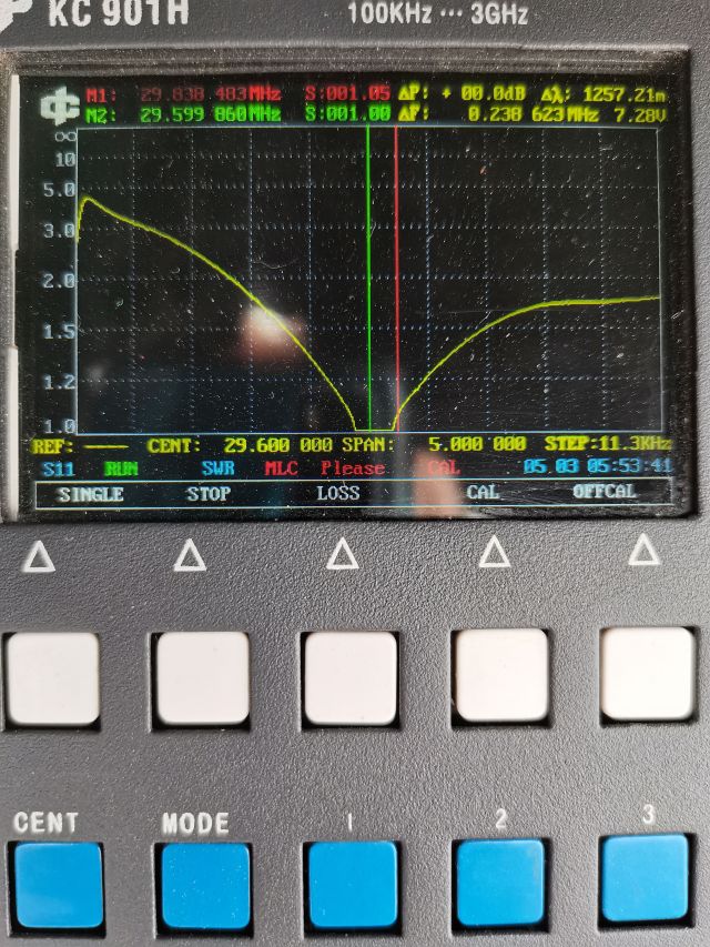

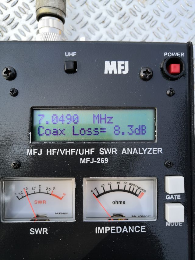

测试完好久了工厂很忙一直没时间交作业!今天补交一下 下面是7M、14M、29M的测试结果21M忘记拍照了!

测试完毕 下面是7M、14M、29M的测试结果21M忘记拍照了!

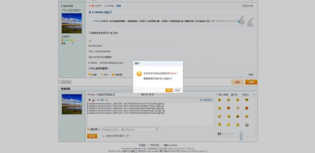

版主请进,这是什么问题啊?谢谢!

7M测试结果

14M测试结果

29.6M测试结果
