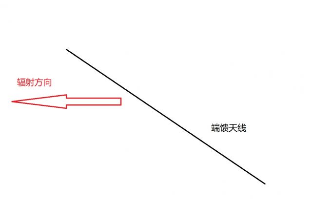

有次听U段本地两个HAM聊天,有个HAM说端馈天线最好45度斜拉,因为这种天线辐射角度就是45度,斜着拉信号正好平着出去。
我理解他是下图的意思,这个HAM说的对吗?

40米长的是半波天线,如果20米长的是1/4波天线加上地网有可能比半波天线好,但前题是端馈,那就40米长的是半波天线调至合理的匹配那就好,要求45度架,这个没特定,象UV段车台天线一样垂直架的话不是更好?材料的话,天线用铜、铁、不锈钢做过,没觉分别。如果常野外架台,我爱选软又能抗拉的,手头有特富龙高温线,但我还是用双芯铜包铁的电话线,价格20来元一卷,但并不是贪便宜,铁芯抗拉,说集肤效应的话镀铜就行。双芯并联用,是小笼形,有更大的带宽。

40米长在7兆是一个波长,可以用到3.5兆,20米长7兆是半波长,40米长在7兆对于20米长在自由空间里大约有1.5db的增益

是不是要斜着拉,关键看天线和波长的比值,即天线有几个波长。半个波长到一个波长时是垂直与天线的,不需要斜。当长到两个波长时,波瓣分成4个,和天线成45度角,就是你朋友讲的现象。

个人经验是最大辐射方向垂直于振子 如北朝南斜拉 通南边好使 尤其是四区和六区
