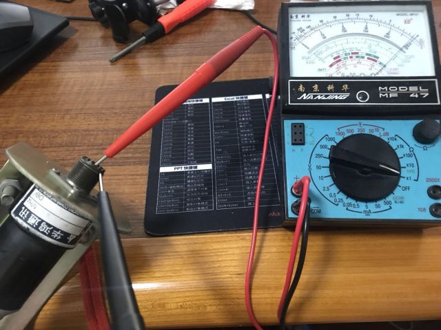

看图说话 这是否预示着该退役了? [复制链接]

新的应该也是这样

看着像10m华鸿。

不一定,万用表欧姆档量的是直流电阻,高频不一定是短路,用天分或网分测一下吧

确实29.6MHz

十年有余 当年测过 只是忘记了

FWD 0.5
REF 6.9
SWR 99
10W效果 看来只能等天分了
[ 此帖被bg4vkr在2020-05-05 13:44重新编辑 ]

许多天线是直流短路。

收到 明白了

如果是这个测试数据的话,看来是废了

为了5.5 突发奇想搞10M 看来已经成为历史了

里边是一个线圈,振子接线圈顶,地网/天线底外皮接线圈底,中间抽头接天线座芯线,你觉得通路了有问题么?

十米的市场已过去,去掉底部线圈,就是一支14MHz的gp,继续狂270大市场

华鸿29.6天线这样测就是导通的,我10年前测过

用天分或网分来测,用万用表来测我也是醉了

我的也这样,驻波很低
