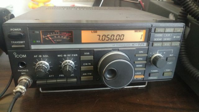

另付上我那台调到125瓦的IC725短波机。如果有哪位爱好者也准备调大功率,欢迎一块儿探讨。

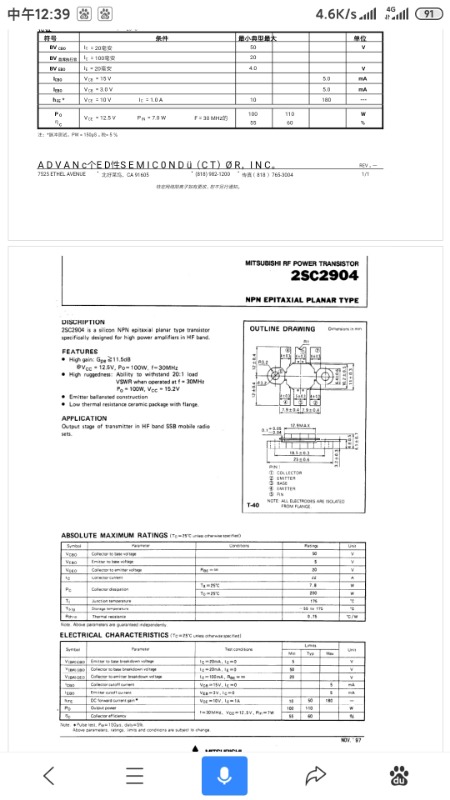

这是常用功率管2sc2904参数
