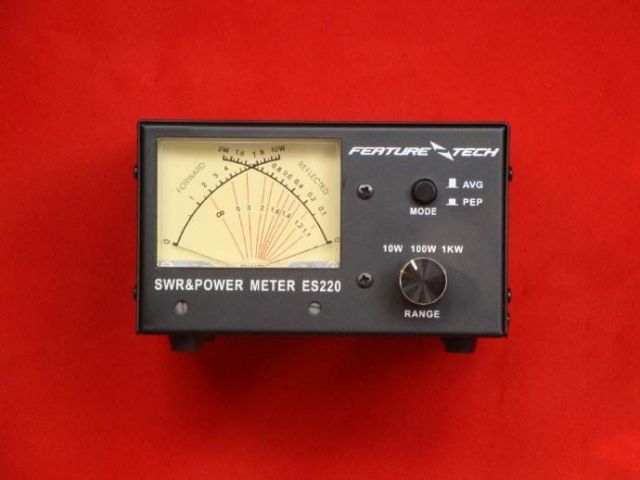

第一种是这种1倍档量程的驻波表,最大量程读数一般是10瓦,100瓦,1000瓦。

让机械表表针长时间工作在表盘刻度的中心刻度处,不仅准确度高,而且不容易打表,半满偏转电流也更有利于延长表头寿命。

ES220表在PEP档有阻尼,很少会打表
