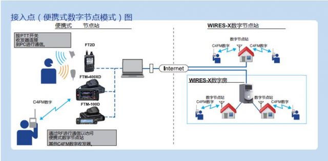

在“接入点操作”形式,便携式节点站电台(FT3D)可开启“空中”(节点站附近的C4FM 数字电台)或本节点站电台,与互联网中 WIRES-X 相连的房间和节点站进行通信。
在“直接操作”中,便携式节点站(FT3D)电台仅用于 WIRES-X 互联网通信,不能发送或接收本地“空中”无线电信号。
请按下图,用 SCU-19 数据线连接电脑(“接入点操作”和“直接操作”)
    接入点操作
在这种模式下,WIRES-X C4FM 通信可以直接使用与USB连接的便携式数字节点站电台的PTT,麦克风和扬声器;或另一个本地 C4FM 电台使用设定的频率,通过此节点站电台进行 WIRES-X 通信。该便携式数字节点站电台直接连接到电脑和互联网,然后与 WIRES-X 节点和房间通信。便携式数字节点站电台将本地 C4FM 信号中继到互联网,并且将互联网节点和房间信号转发到本地电台。此模式操作灵活,可以是单个USB连接的便携式数字节点站电台进行操作,也可以是本地一个或多个 C4FM 电台访问 WIRES-X 的节点和房间。

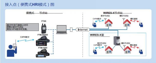

    接入点操作(便携式 HRI 模式)
在此模式下,本地另一个 C4FM 电台与所连接的便携式数字节点站电台进行射频通信,通过互联网连接 WIRES-X C4FM数字和模拟信号的房间或节点。该便携式数字节点站电台将本地 C4FM 数字信号中继到互联网,并且将互联网节点和房间信号转发到本地电台。此模式操作灵活,本地一个或多个 C4FM 电台可以通过连接的便携式数字节点站电台,访问 WIRES-X 的节点和房间。
便携式数字节点站电台在此模式下不能直接进行 WIRES-X 通信,只能作为中继使用。

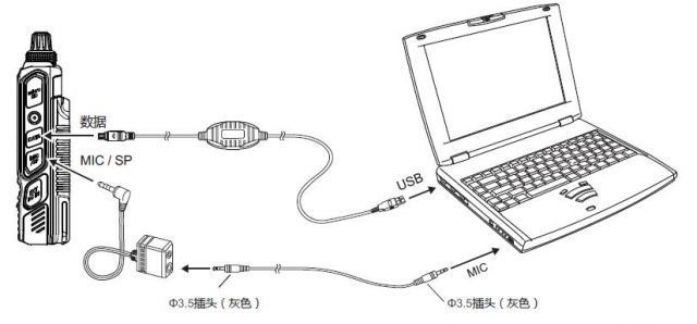

接入点操作模式连接,请使用 SCU-39 连接套件(另售)中线缆,包含 SCU-19 USB数据线,CT-44 适配器和两条音频线,如图所示。
(经实际使用并咨询技术人员,音频线不连接可以正常使用)

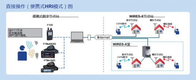

    直接操作(便携式 HRI 模式)
在此模式下,便携式数字节点站电台可以直接与互联网上数字/模拟的房间或节点进行通信。麦克风信号仅发送到电脑和互联网,互联网信号仅在便携式数字节点站电台的扬声器中听到(使用FT3D或FT2D 在“便携式 HRI 模式”的“直接操作”中进行通信时,互联网信号仅在电脑扬声器中听到,若不连接音频线仍从电台发出声音)。在此直接操作中,便携式数字节点站电台不转发或接收空中信号。
直接操作模式,请使用 SCU-39 连接套件(另售)中线缆,包含SCU-19 USB数据线,CT-44适配器和一条音频线,如图所示。

问一下老师,SCU-19和自带的那根数据线有什么区别?自带的可不可以用来连接?
离线bg2raq
3989
只看该作者 11楼 发表于: 2020-09-16
自带的数据线就是普通的USB线 用来升级固件的 而SCU-19实际上是一个基于MINI-USB接口的复合接口 在原有USB界面的针脚上扩展了一些针 用来传输RS232信号 两者虽然公用一个接口 但是数据流却完全不一样 不能替换 另外用CT44和两条音频线是在模拟的模式下必须的 此时RS232界面只提供收发转换信号 音频的输入和输出 还是需要CT44和两个音频线传输 当然如果是数字模式 那么就不需要了 数字信号直接走RS232的数据流了
