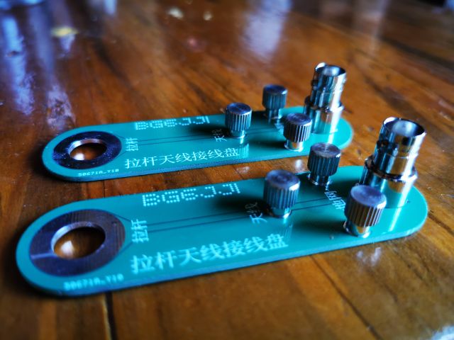

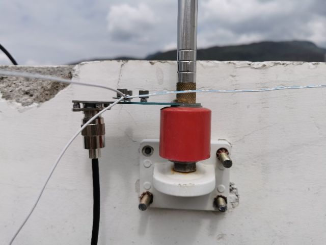

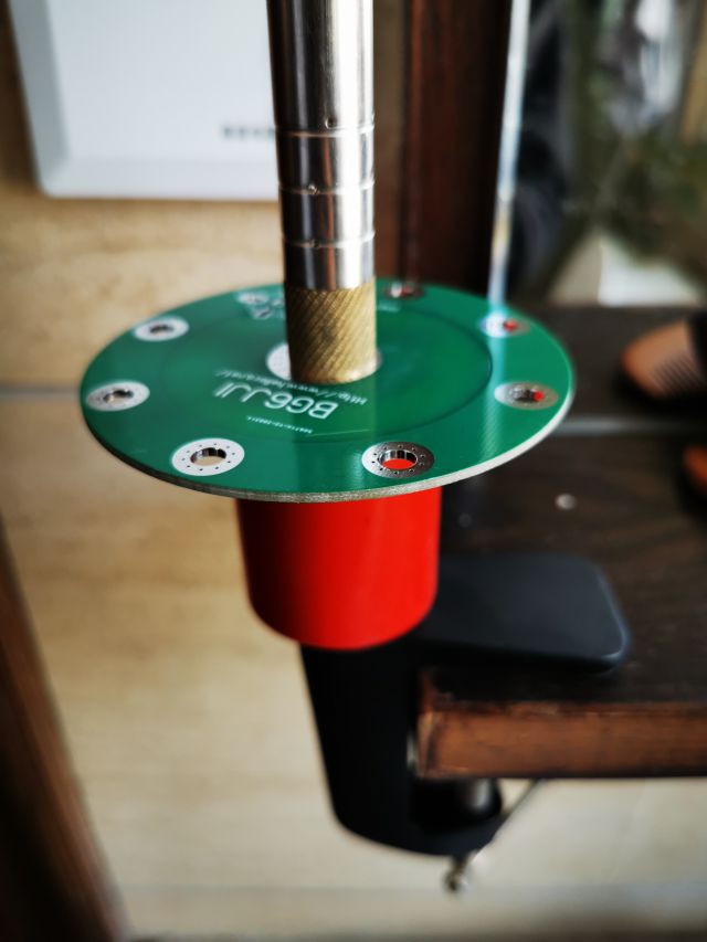

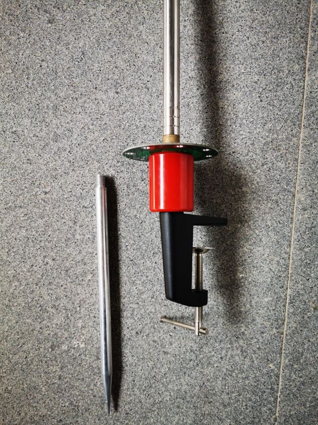

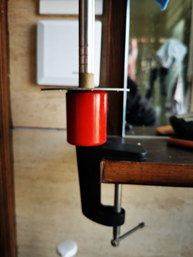

这样可以夹在户外的桌子上,也可以用地丁扎地上,或者固定在楼边墙上

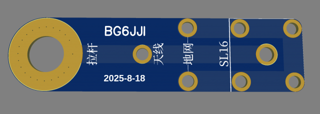

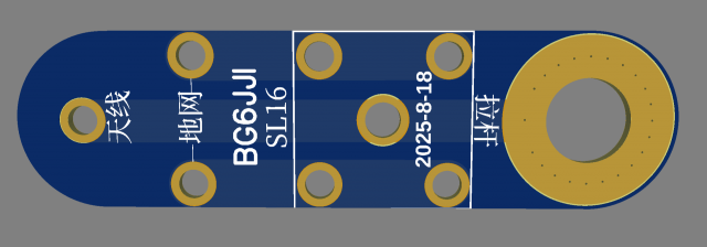

附件: 拉杆天线地网盘.zip (24 K) 下载次数:6
附件: 拉杆天线地网盘2.zip (24 K) 下载次数:7

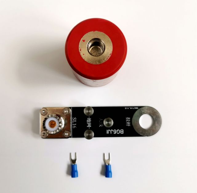

怎么接同轴电缆?

可以考虑在pcb板上加个M座

这是BNC版的

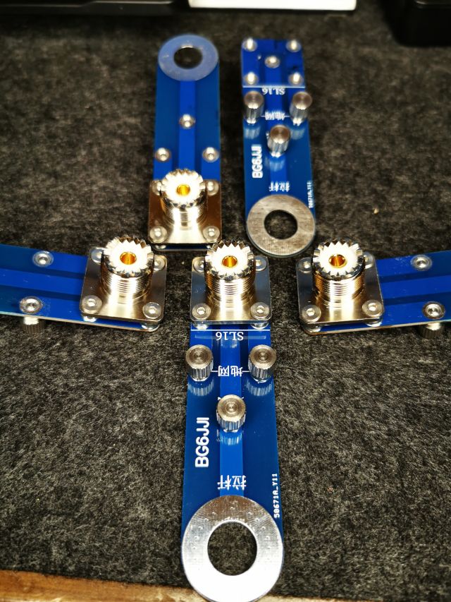

这是M头版的

拉杆中心孔M12,用10米拉杆也是可以的,专门配了M12的绝缘接线端子

这几个PCB文件能共享下不

有没可以支持M16和M14连接的?我的GP天线底座和拉杆天线之间有加长杆,用M16和M14螺杆连接。理论上说,开直径16.5毫米的孔,M14螺杆也能用。
M座能不能设计成朝侧向安装?
73!
DE BD7IHN/赵向东
离线BG6JJI
4951
只看该作者 10楼 发表于: 2020-04-28
我是朝下安装的,侧向是不是受力呢?

你扩孔即可

只看该作者 12楼 发表于: 2020-04-29
防水是个问题,还有就是老化。

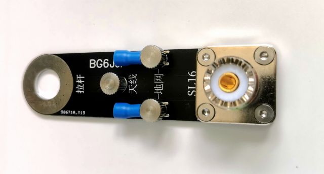

其实,直接用铜鼻子更直接,这个就是好看

这个是为户外多人运动设计的,方便携带

回 BG6JJI 的帖子
BG6JJI:我是朝下安装的,侧向是不是受力呢? (2020-04-28 18:20)
装在墙上的话,确实可以朝下安装。但装在地上的话,朝下空间有限,还是侧向安装比较方便。
BG2UTJ有过用类似的绝缘子架GP天线的实践,可以参考一下

黑色版的
