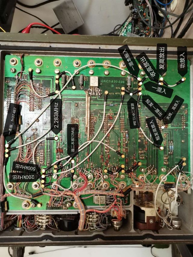

也是咸鱼来的,问题不大,一开始是没接收,发现是收本振电源管3CK21管子坏了,不给本振送电了,换了个8550就好了,后来又坏了,CD4060烧掉了,换一个不烧了还是不行,后来发现都是4060,东西可不一样,这里用于振荡升压,4060带载能力有要求,淘宝买的几毛钱的不管用,得一块多钱的安上就好用了.这机器也没资料,全靠经验瞎猜

机器也是收的故障机,到手无接收,电流大2A多,同样是多个钽电容短路,拆除后(手里没有钽电容就没安装),通电接收稳定(语音信号不行,是音频通道钽电容加电压后漏电),试发射也稳定,语音也正常,随后淘宝买了全套钽电容更换(更换时是晚上有3个电容极性安装反了),结果更换后出现无接收无发射。第二天白天才发现3个电容极性安装反了,又更换后出现接收1M,100K档位调整有反应,10K,1K档调整没反应,98**频率能收到信号,但频率不对,今天试发射有电流,别的机器接收同样频率不对。机器更换电容时我补焊了低频环和高环电路板的贴片电阻。安装反的3个电容1个是晶振盒的2个是高环里的
离线bg2kju
34
只看该作者 4楼 发表于: 2020-04-12
现在我就不知道应该怎样修了,中间还换过一次电容,钽电容全部换成了独石电容,今天又把高环和低频环里的独石电容换回钽电容。晶振盒子里的1uf钽电容在更换后出现了漏电,看电路是7M频率电路,现在已经换新的了

现在机器上的钽电容都是全新的,现在的故障就是10K,1K档调整没反应,能接收信号但频率不对,不知道应该修哪里?

拿示波器测高环、低环、分频的输出啊
除了那个2.283MHz不知道干啥的,别的应该都对
