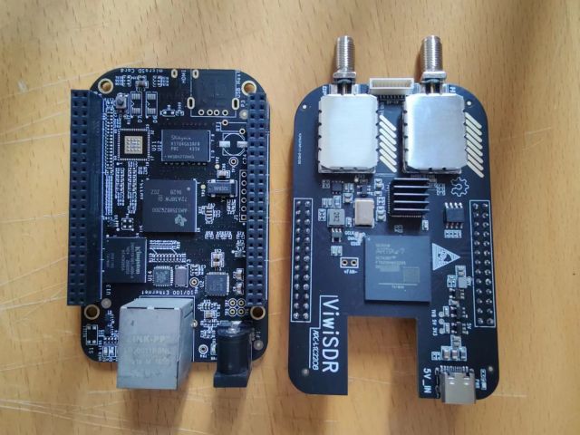

一是设备本身,设备本身是开源的,硬件、软件都是100%开源的,原理图和源代码都在github上公开的,任何人可以制作或更改的,如你认为源代码有漏洞,你也可以更改;至于系统本身Debian,即Linux,它与我们用的Windows、MacOX、Android是一样,只是个操作系统,严格说,任何操作系统都是有漏洞或者后台的,我们不可能不用

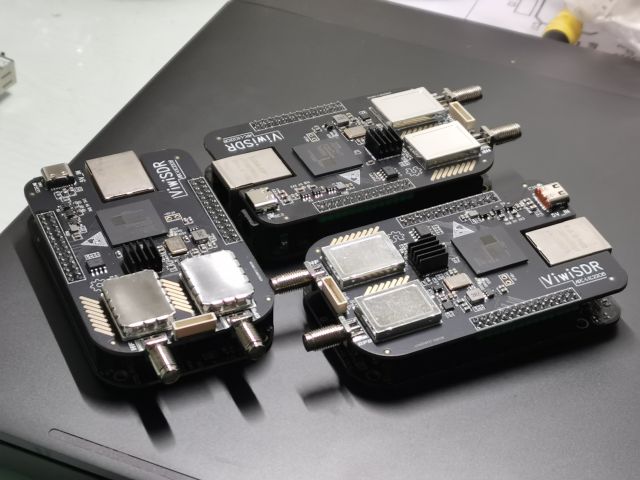

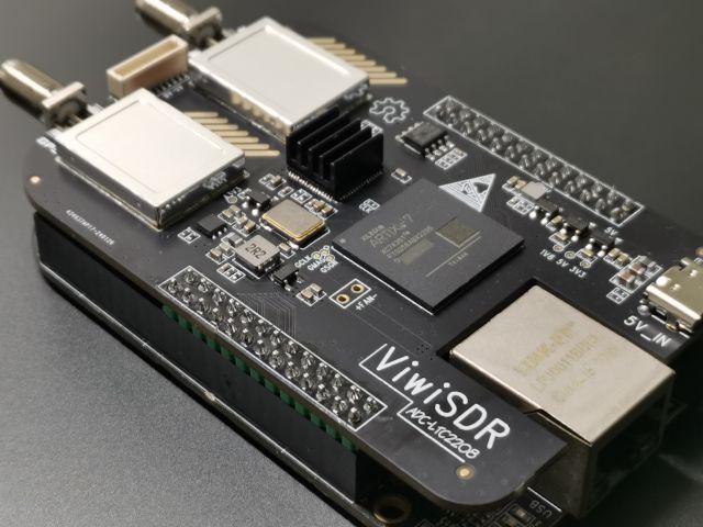

三是接收性能,原KiwiSDR是使用14位ADC LTC2248,功耗非常低,但性能比较低,我们有理由怀疑它的14位都有可能是“抖动”到14位的,它的优势可能就是低功耗了。更换LTC2208之后,虽然只使用了14位的数据,得益于LTC2208本身不错的性能,所以新版机器本身性能还是远远胜出原版的,比如动态范围、相噪都好不少,可能缺点功耗较大,发热量大些,做好散热后是非常好用的。当然,利益于使用LTC2208,机器价格也能做得比原版低很多。

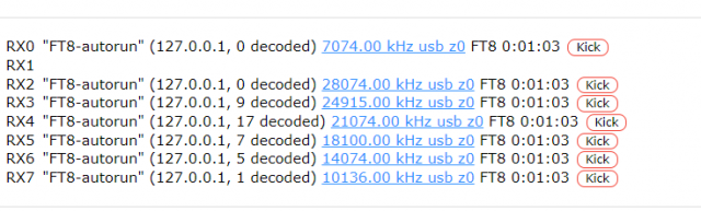

再就是本身的用法,这个机器接收的声音,相较于我们本地的电台,延迟了大约有1.7秒,根据不同网络,这个时间只会往上加;前段时间,我们发现,使用一个接收参数后,接收机的延迟时间大幅减少,根据使用不同网络的朋友反映大约在200-900ms延迟,特别是做为FT8单独的接收机使用是没有问题的。我实测后印证了他们的感觉,确实有较大的进步,至少不会感觉像以前那个尬等了,现在只是略有一点点反应慢的感觉,把机器当辅助接收机是完全可以接受的。

由于BeagleBoneBlack处理能力不足,所以这种机器只用了14位数据,如果要用够LTC2208的16位,就得用RaspSDR,用树莓派进行处理,这个机器发热量更高,总体功耗约8W,如散热不好,非常容易出问题的,除了发热,还有接收最高频率从30MHz升到了54MHz,其余变化不明显,这就是标题说的16位的“KiwiSDR”了,经过一轮折腾,感觉还是比较折中,无论是功耗与发热还是接收范围等,觉得用BeagleBone的更合适一些。
使用一例,FT8解码
机器小巧实用不占空间

ADC是一方面,还要看后面的FPGA,否则给你16比特的裸数据,不好好处理和呈现,浪费了

只看该作者 16楼 发表于: 2024-02-22
最近发现一个好用的参数,就是
降低音频延迟的方法,在接收机地址后加参数
/?abuf=0.25
或者加
/?abuf=0.25,0.25
玩FT8的朋友就会发现,这个延迟降低太多太多了,达到好用水平了。
原来是1.7秒以上,现在大约在0.5以内
