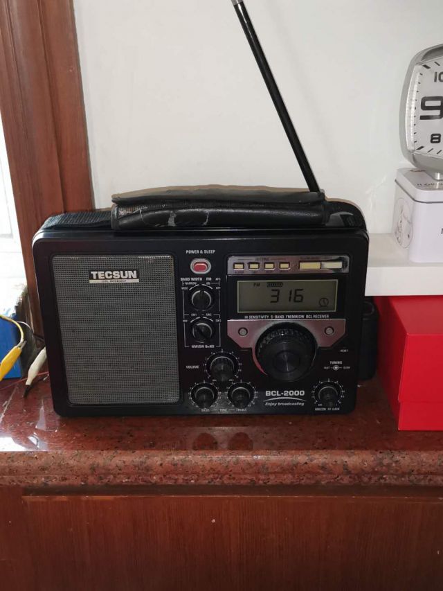

电器都这样,我这台德生2000保鲜膜包着在柜子里放了二三年,前几天拿出来,短波竟然一个台都收不着,还没顾着修理。

KJD朋友!这款德生机波段开关太次!复活剂喷一下管用半年!
