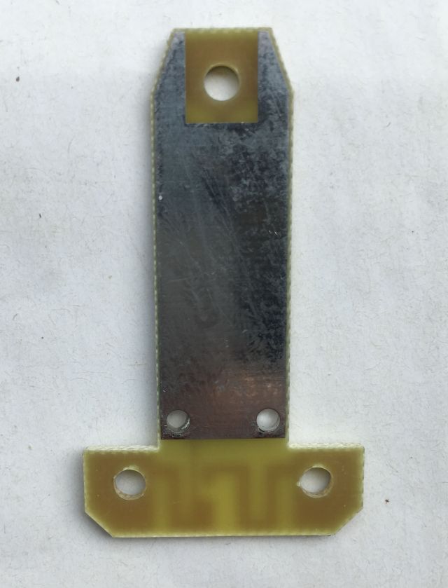

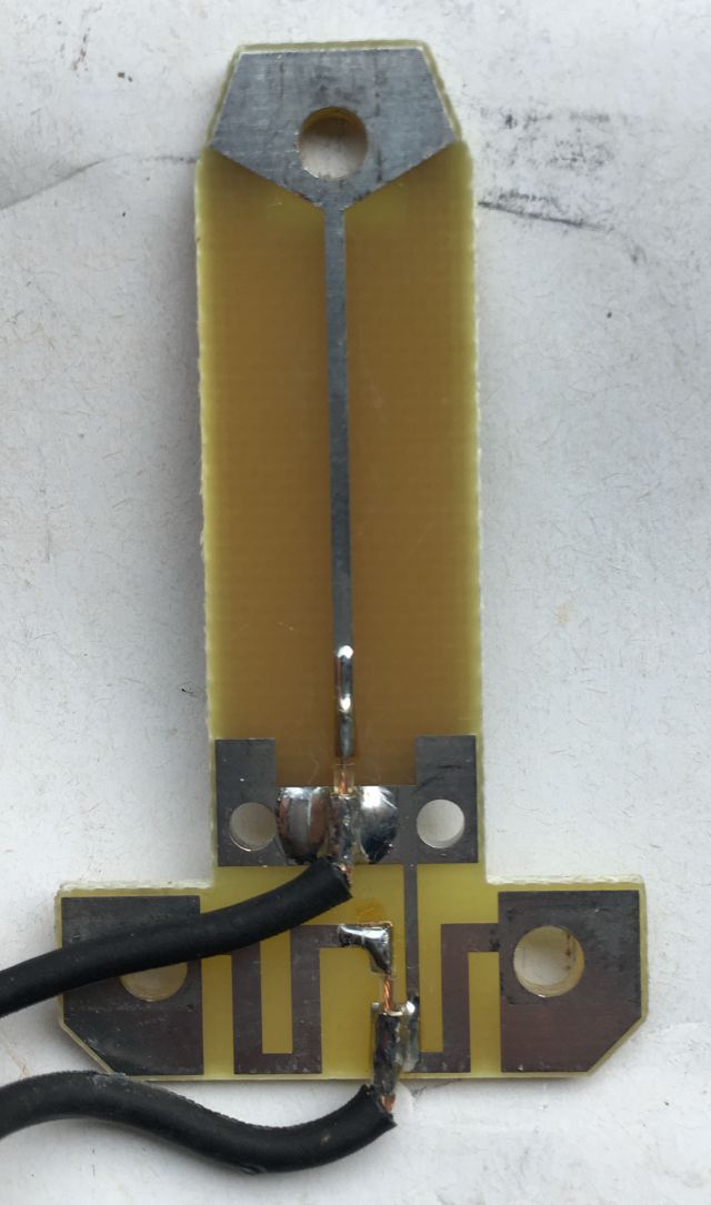

图是按顺序打开的,请特别留意最后一张图,GP地网也在参与辐射,两根馈线和馈电点是完全独立的,请问这算是匹配还是DP?还是都是,要真是这样的话这设计就真的很巧妙有趣了,求证

馈线的屏蔽层与芯线焊到一起?

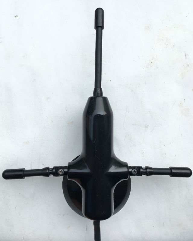

我认为这个天线工作在分米波;
至少具备接收水平波和垂直波
没有太强的方向性,或者是稍有一些方向性;
对应工作的设备应该处于运动中并且不能保持稳定姿态的载体,或者是这个天线连接的设备,或者是对方工作的设备;
应该是一对一点对点的,而不是一对多点对面的;
图中竖立的天线部分下边是一个特殊的等效电容,参与辐射;
最上边的安装孔位置做成电容,这个可以理解为此处向下在相位上起到类似扒皮天线效果。
目前判断就是这些,等楼主揭开谜底。

屏蔽层没有和芯线链接,是两根馈线屏蔽层联通

我也很想知道答案啊,目前和你有共识的是:同时能辐射水平波和垂直波,没有太强的方向性,也许还是全向,后面就是一个吸盘,能够旋转移动,也许这天线就工作在不需要太保持平衡的环境中,背部地网的目的我的考虑是这天线是吸附在某光滑物面上,希望方向图只朝向180度方向,但不太能懂您说的一对一点对点怎么考虑的?今天量了下两边振子长度分别约为60mm,中间那根78mm,最让人看不懂的就是这两组振子的组合是有意的吗?会不会有什么玄机?目前能考虑到的只有两边的振子可以作为中间那根的地网,还有呢?从这振子长度可以分析到什么?

又做了个实验,把两边的振子完全短路当做地网,用天分扫描出主振在900M,950M,2440M,2488M都能很好谐振

这就是个1/4的GP啊,还自带个地网而已

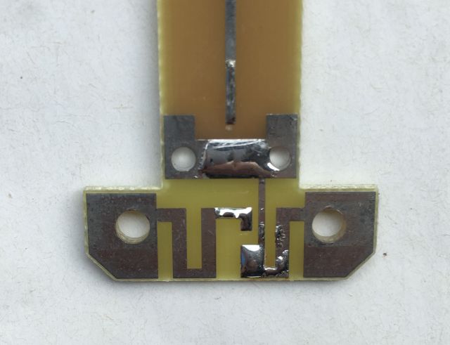

前面忘了一个问题:两根馈线的芯线是如何连接的?

没连接,您仔细把前后图对照下就明白了

GP加地网好理解,您再看看是分别两根馈线,地网也是振子,也参与辐射啊,就没那么简单了吧

看第一张图是引出一根馈线,看其他图是有两根馈线,这两根馈线靠天线一端是没有连接,但后面是如何变成一根线的?

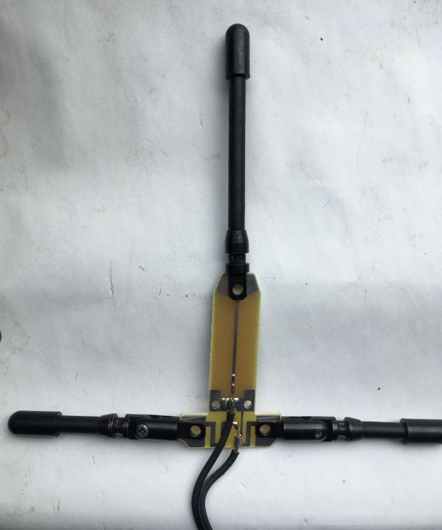

某种二合一的多频天线吧,两根馈线分别接不同设备,比如GSM/GPS/WIFI/蓝牙之类

后面也没有两根线,从头到尾都是两根线,两个馈电点

这样两根天线可以接个微功率的小中继而不用双功器。

您的意思DP和GP不会干扰?

微功率下就算两条gp也少干扰
